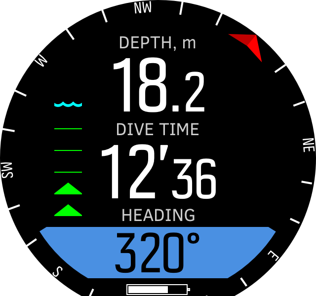

  • Kompas
    airnitrox compass

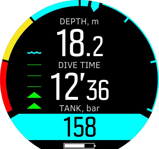

  • Flesdruk - Meer over de informatie over wat op het display wordt weergegeven lees je onder Flesdruk.
    airnitrox tank pressure

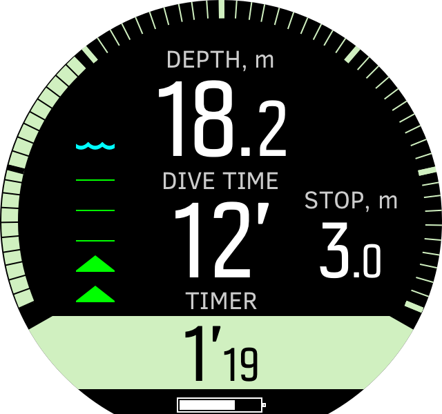

De Gauge-modus (Dieptemeter) heeft drie weergaven:
  • Timer
    Gauge timer D5

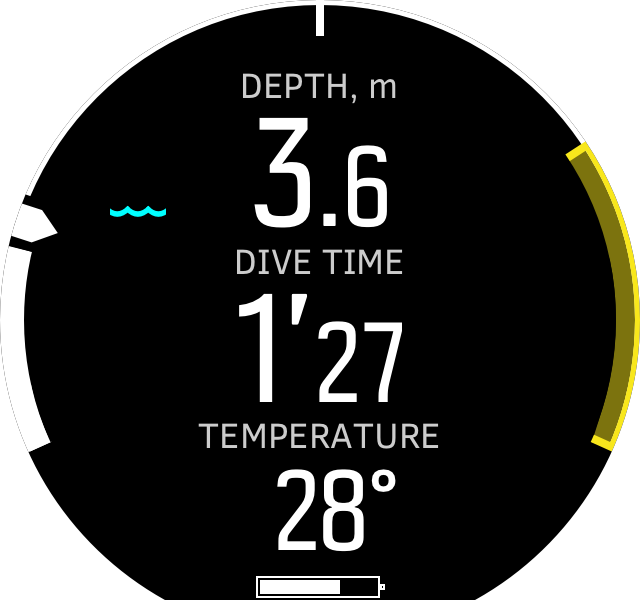

Tijdens de duiken:
Freedive time during dive D5
Diepte
Dit is de standaardweergave. De witte pijl links van de boog volgt de diepte. Het gele deel van de boog toont de diepte tussen de maximale diepte (als bepaald door Dieptemelding 5) en de op een na diepste actieve dieptemelding.

Tijdens de duiken:
Freedive depth during dives D5

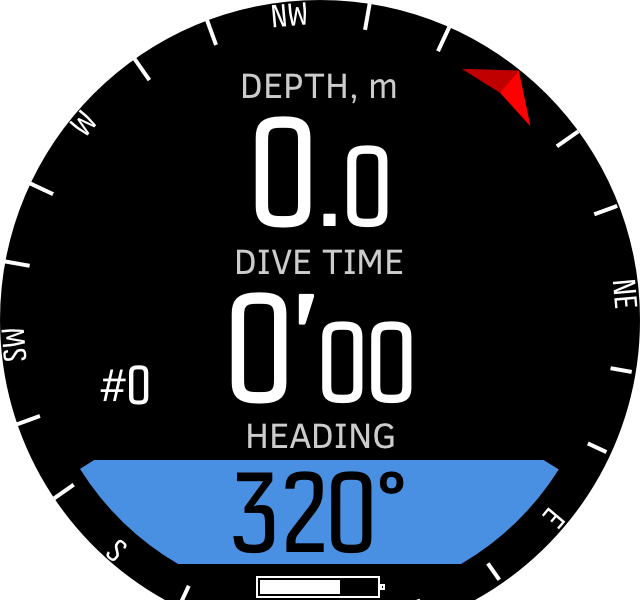

Kompas
Vóór de duiken:
Freedive sompass before dives D5
Tijdens de duiken:
Freedive compass during dives D5

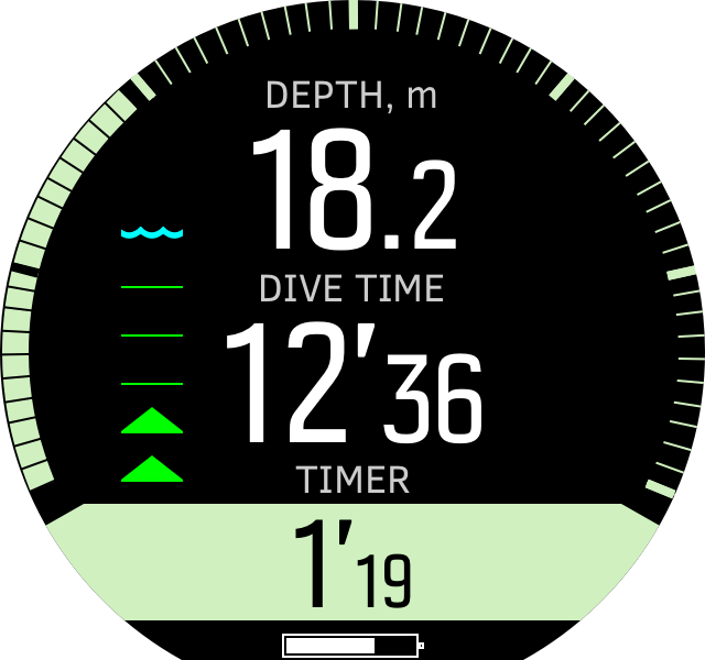

Timer
Deze weergave is alleen beschikbaar na aanpassing in de Suunto-app.
Vóór de duiken:
Freedive timer before dives D5
Tijdens de duiken:
Freedive timer during dives D5

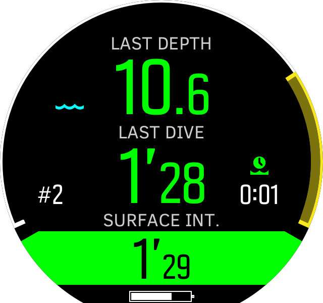

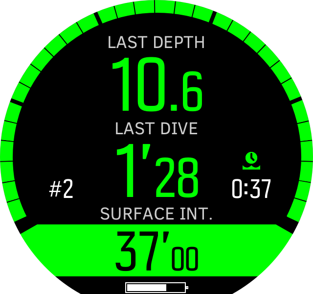

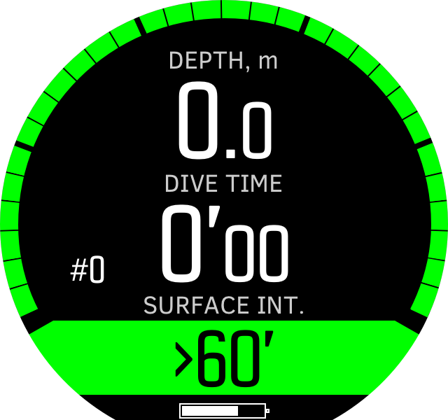

Aan de oppervlakte na het freediven:
Free mode surface depth view D5
Wanneer je na het freediven boven water bent, kleuren de gegevens in het display groen. Je kunt je laatste diepte zien, de tijd van je laatste duik, en het aantal duiken dat je hebt gedaan (wit getal met een hashtag).
Oppervlaktemelding
In de weergave Timer wordt de tijd van het oppervlakte-interval onder aan het display in een groen veld in minuten en seconden geteld totdat de waarde is bereikt die je hebt ingesteld in Hoofdmenu (Hoofdmenu) » Duikinstellingen (Duikinstellingen) » MELDINGEN (Meldingen) » Oppervlakte melden (Oppervlaktemelding).
Free mode surface interval D5

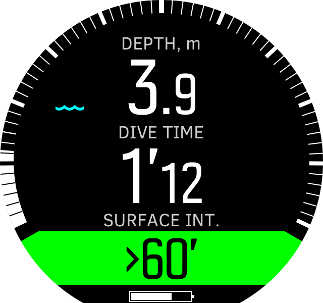

Als Oppervlakte melden (Oppervlaktemelding) uitstaat, loopt de teller van het oppervlakte-interval 4 uur door. Daarna of na het verstrijken van het vooraf ingestelde oppervlakte-interval verdwijnt de teller van het display. Je Suunto D5 zal de volgende gegevens tonen:
Free mode time view after surface int
Onder het pictogram voor de oppervlaktetijd geeft de icon surface D5 in het wit de tijd weer die is doorgebracht aan de oppervlakte, in uren en minuten.
