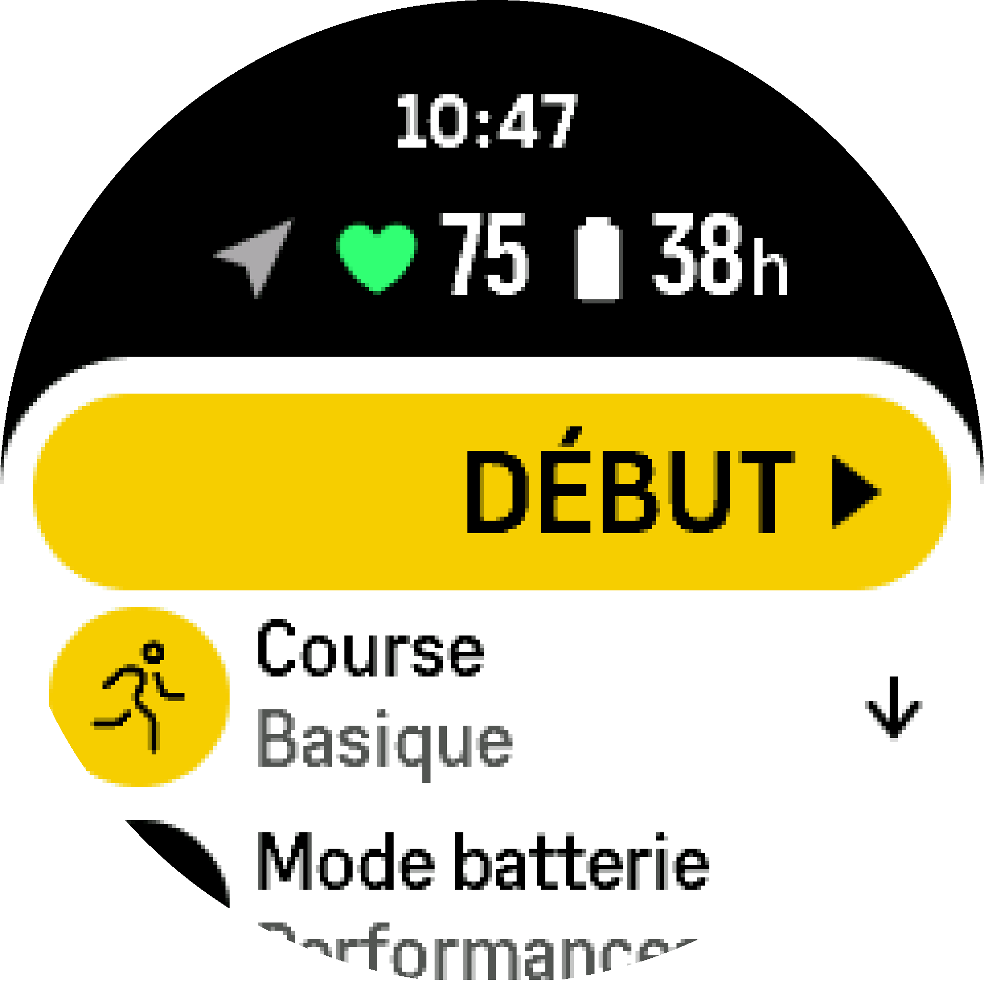

Avant de commencer l'enregistrement d'un exercice (voir Enregistrement d'un exercice), une estimation de l'autonomie restante dans le mode batterie actuellement sélectionné s'affiche.
Début de l'exercice 02 S9PP
Il existe quatre modes batterie prédéfinis : Performance (par défaut), Endurance, Ultra et Tour. Le passage de l'un de ces modes à l'autre modifiera non seulement l'autonomie de la batterie mais aussi les performances de la montre.

Dans l'affichage de démarrage, faites défiler l'écran vers le bas et sélectionnez Mode batterie pour changer de mode batterie et voir de quelle façon chaque mode affecte les performances de la montre.

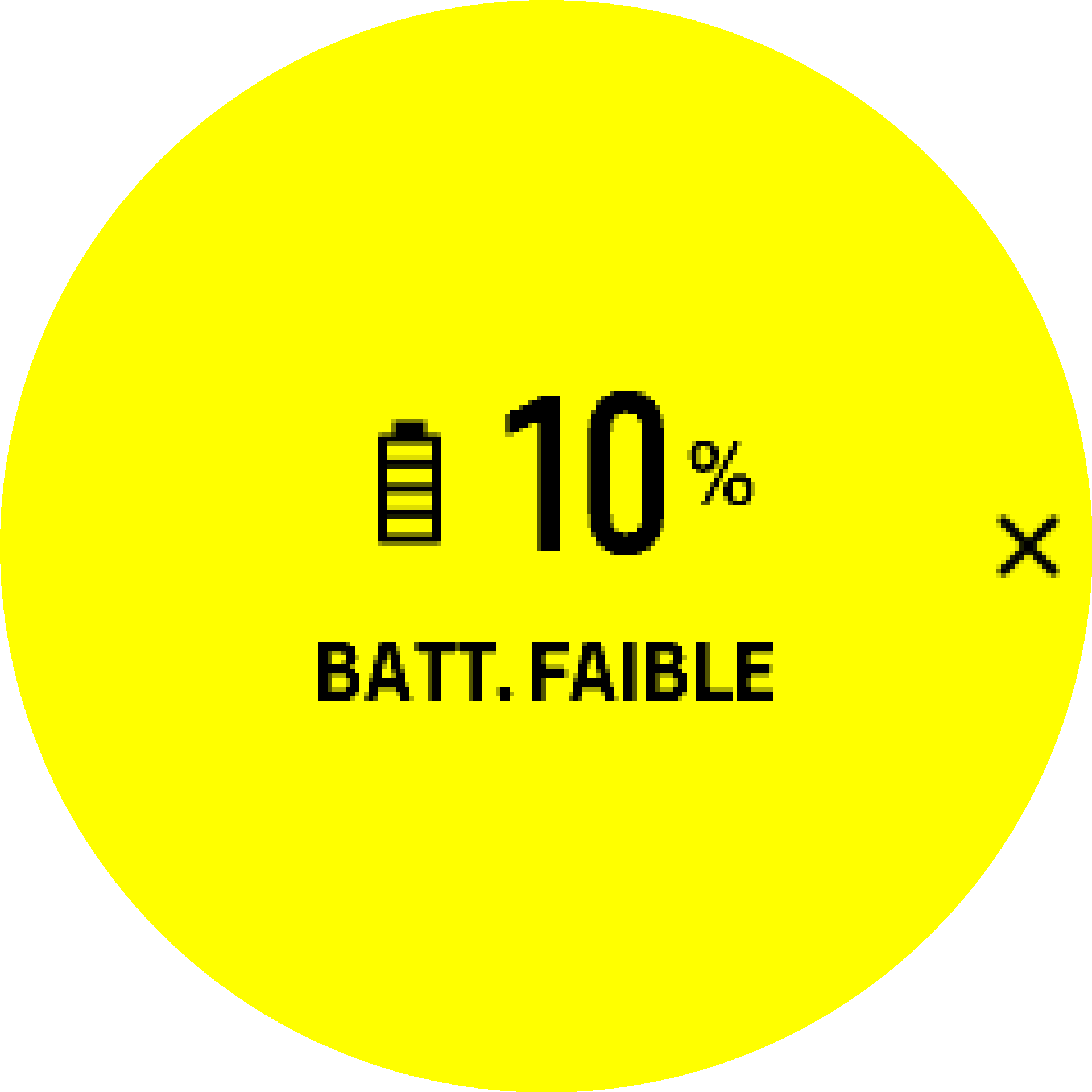

En plus des modes batterie, votre montre utilise des rappels intelligents pour vous aider à vérifier que votre appareil dispose d'une autonomie suffisante pour votre prochaine aventure. Certains rappels anticipés reposent, par exemple, sur votre historique d'activité. Vous recevez aussi une notification, par exemple, lorsque votre montre remarque que la batterie va se décharger entièrement pendant l'enregistrement d'une activité. Elle vous suggère alors de passer à un mode batterie différent.
Votre montre vous alerte lorsque le niveau de charge de la batterie n'est plus que de 20 %, puis à nouveau lorsqu'il n'est plus que de 10 %.
