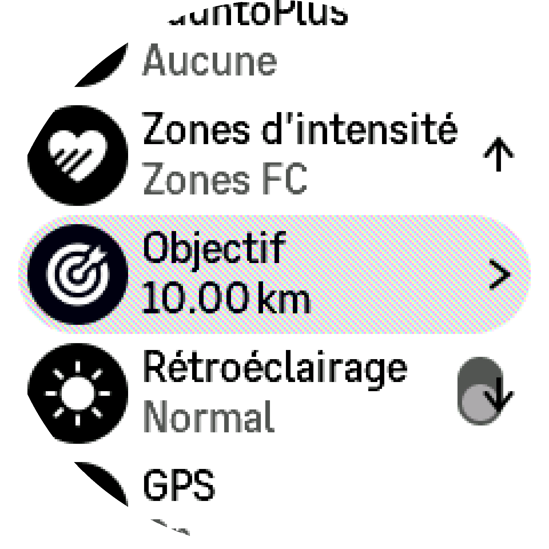

Si le mode sportif que vous avez sélectionné comporte une option vous permettant de fixer des objectifs, vous pouvez les définir avant de démarrer l'enregistrement en balayant l’écran vers le haut ou en appuyant sur le bouton inférieur.
Pour vous entraîner avec l'objectif général :
- Avant de commencer l'enregistrement d'un exercice, balayez l'écran vers le haut ou appuyez sur le bouton inférieur et sélectionnez Objectif.
- Sélectionnez Durée ou Distance.
- Sélectionnez votre objectif.
- Faites défiler l'écran vers le haut et commencez votre exercice.

Pour vous entraîner avec un objectif d'intensité :
- Avant de commencer l'enregistrement d'un exercice, balayez l'écran vers le haut ou appuyez sur le bouton inférieur et sélectionnez Zones d'intensité.
- Sélectionnez Zones FC, Zones d'allure ou Zones de puissance.
(Les options dépendent du mode sportif sélectionné et de l'appairage ou non d'un Power POD avec la montre). - Sélectionnez votre zone cible.
