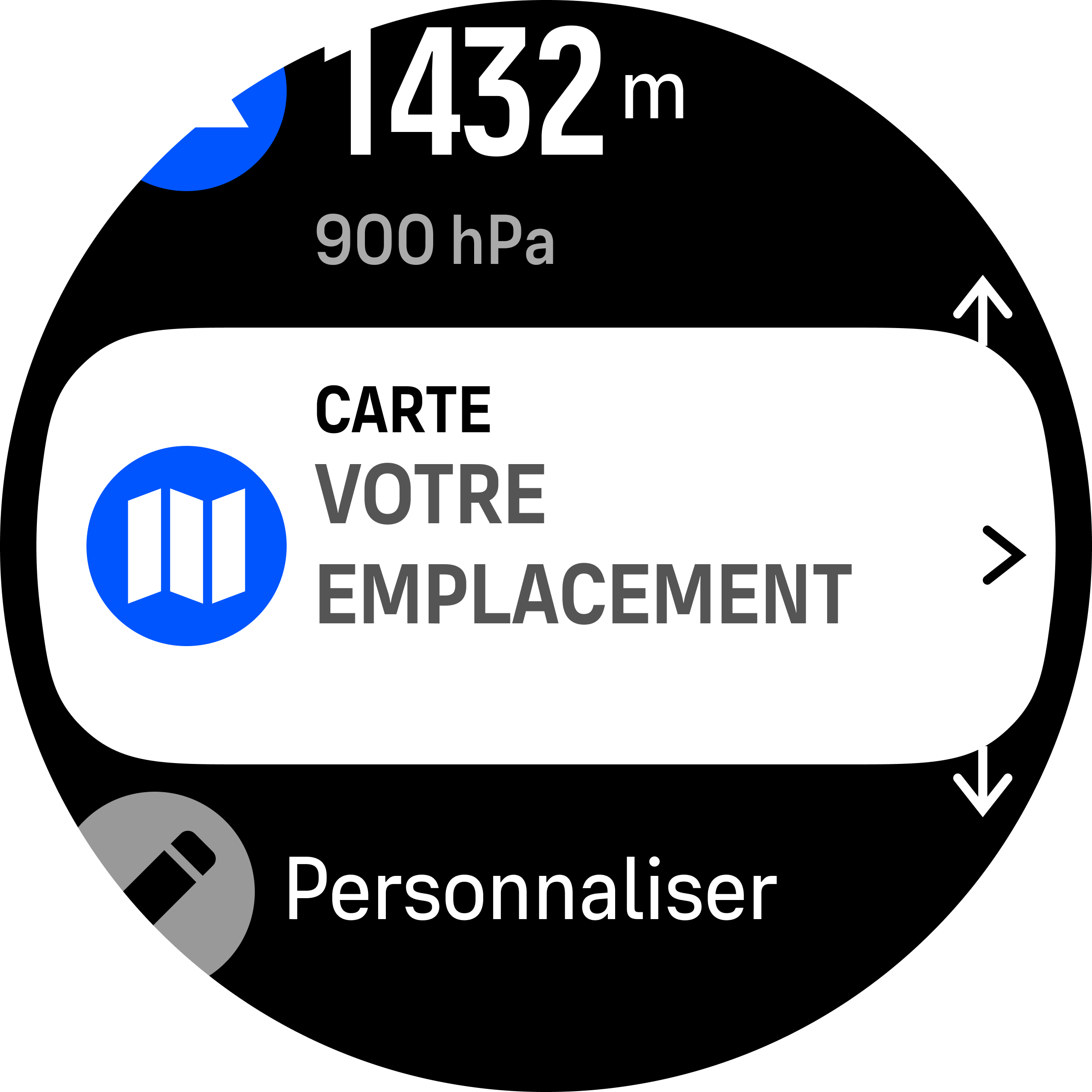

Depuis le cadran de la montre, balayez l'écran vers le haut ou appuyez sur le bouton inférieur et sélectionnez Carte.
Appuyez sur le bouton inférieur pour ouvrir les options de navigation.

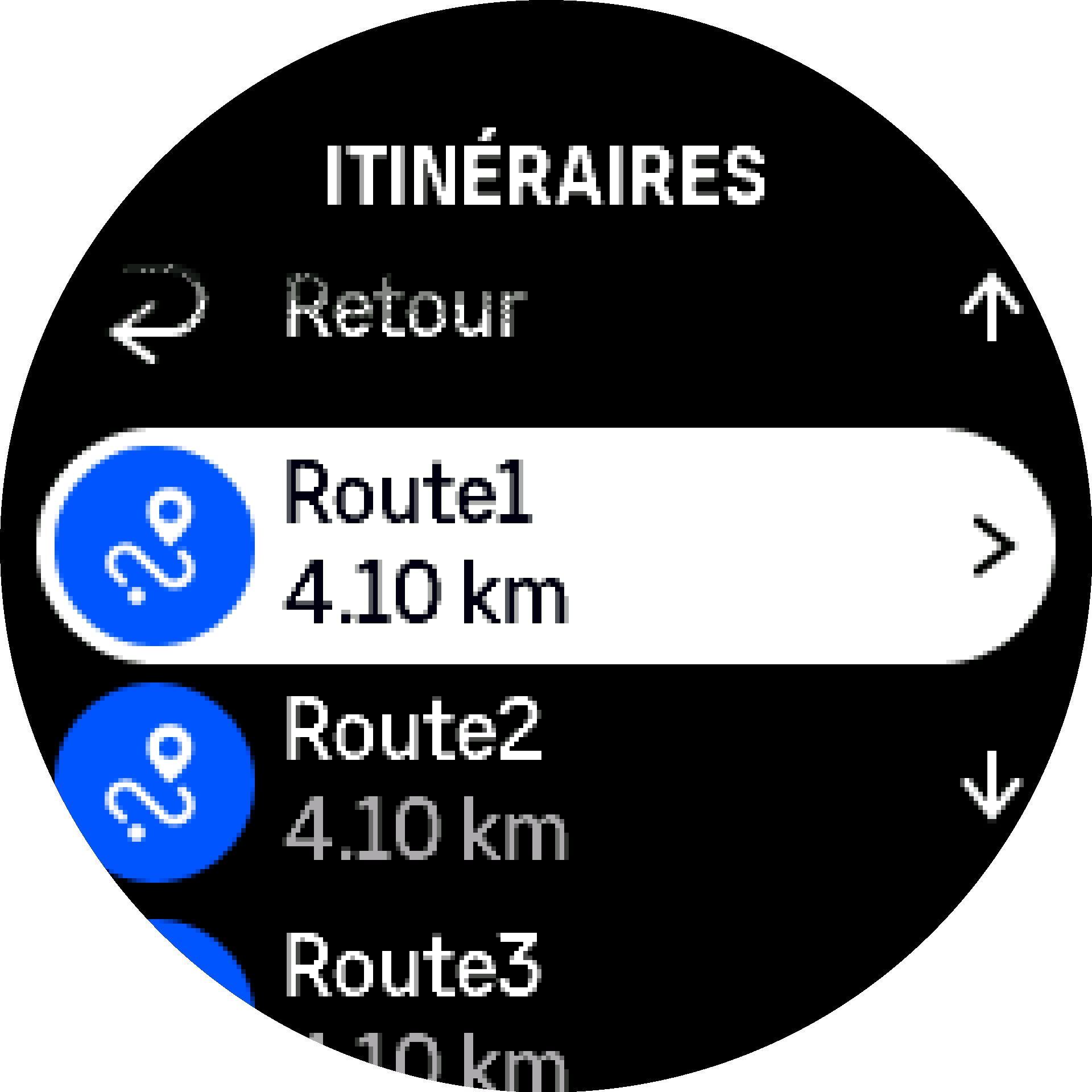

Faites défiler jusqu'à Itinéraires et appuyez sur le bouton central pour ouvrir votre liste d'itinéraires.
Faites défiler la liste jusqu'à l'itinéraire que vous voulez emprunter et appuyez sur le bouton central.

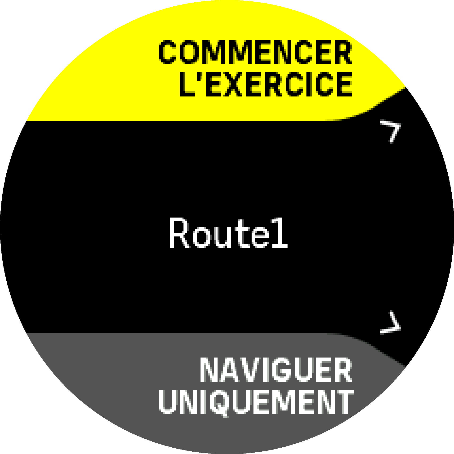

Sélectionnez Commencer l'exercice si vous voulez utiliser l'itinéraire pour vous entraîner ou sélectionnez Naviguer uniquement si vous voulez uniquement naviguer le long de l'itinéraire.
REMARQUE:Si vous vous contentez de naviguer le long de l'itinéraire, rien ne sera enregistré ou consigné dans l'appli Suunto.
