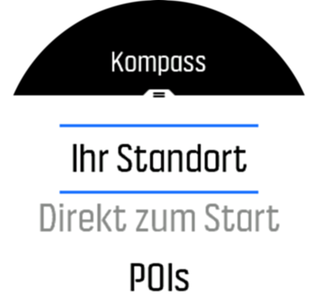

Wische in der Kompassanzeige von unten nach oben oder drücke die untere Taste, um eine Shortcut-Liste zu öffnen. Über die Shortcuts kannst du schnell auf Navigationsaktionen zugreifen, wie beispielsweise die Überprüfung der Koordinaten deines aktuellen Standorts, oder die Auswahl einer Route zum Navigieren.
Wische nach unten oder drücke auf die obere Taste, um die Shortcut-Liste zu beenden.
