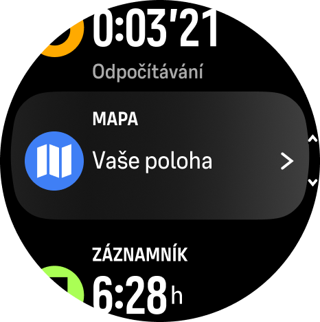

  1. Na ciferníku přejeďte prstem nahoru nebo stiskněte spodní tlačítko a vyberte Mapa.

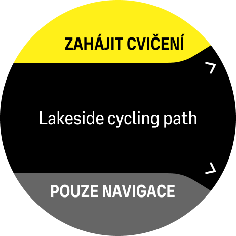

  5. Vyberte trasu stisknutím horního tlačítka.
  6. Zvolte Zahájit cvičení, pokud chcete trasu použít při tréninku, nebo Pouze navigace, pokud chcete po trase pouze navigovat.
