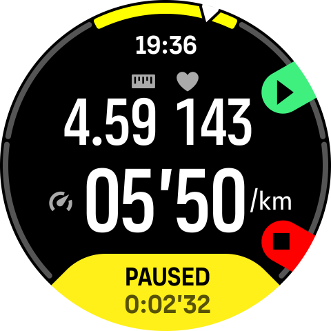

  7. Za začasno ustavitev beleženja pritisnite zgornjo tipko. Merilnik časa na dnu zaslona začne utripati in prikazuje, kako dolgo je bilo beleženje ustavljeno.
    exercise paused new
