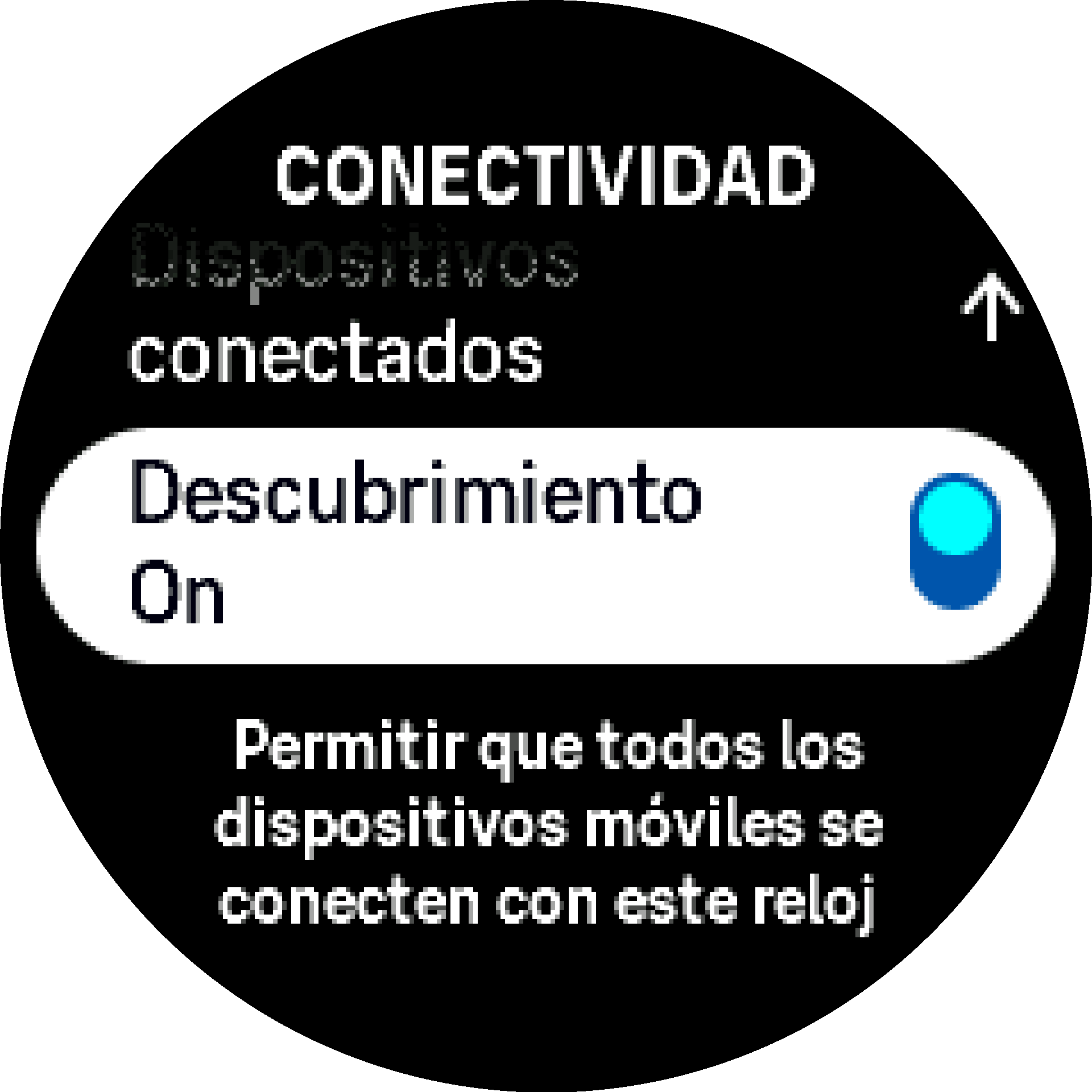

Suunto Run utiliza tecnología Bluetooth para enviar y recibir información con tu dispositivo móvil cuando hayas conectado tu reloj con la app Suunto. La misma tecnología se utiliza al conectar auriculares, dispositivos POD y sensores.
Sin embargo, si no quieres que tu reloj sea visible en las búsquedas de dispositivos Bluetooth, puedes activar o desactivar el reconocimiento desde los ajustes de Conectividad > Descubrimiento.
