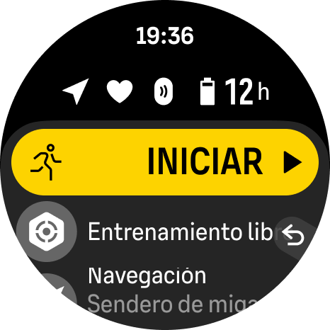

  5. Sobre el indicador de inicio aparece un conjunto de iconos en función de lo que estés usando con el modo de deporte (por ejemplo, frecuencia cardíaca y GPS conectado):
    • El icono de flecha (GPS conectado) parpadea en gris mientras se busca señal y, una vez encontrada, se volverá verde.
    • El icono del corazón (frecuencia cardíaca) parpadea en gris mientras busca señal. Cuando la encuentra, se convierte en un corazón de color conectado a una correa si estás usando un sensor de frecuencia cardíaca, o bien en un corazón de color sin correa si usas un sensor óptico de frecuencia cardíaca.
    • Si tienes un POD o unos auriculares vinculados y conectados, su icono estará visible.
    • También verás una duración estimada de batería que te indica cuántas horas puedes seguir haciendo ejercicio antes de que se agote.
    Si estás usando un sensor de frecuencia cardíaca, pero solo el icono del corazón se vuelve verde (indicando que el sensor óptico de frecuencia cardíaca está activo), comprueba si el sensor de frecuencia cardíaca está conectado (ver Conectar dispositivos) e inténtalo de nuevo.
    Te recomendamos que esperes a que cada icono se ponga en verde antes de comenzar un ejercicio para obtener datos más precisos. Comienza a grabar seleccionando Inicio.
