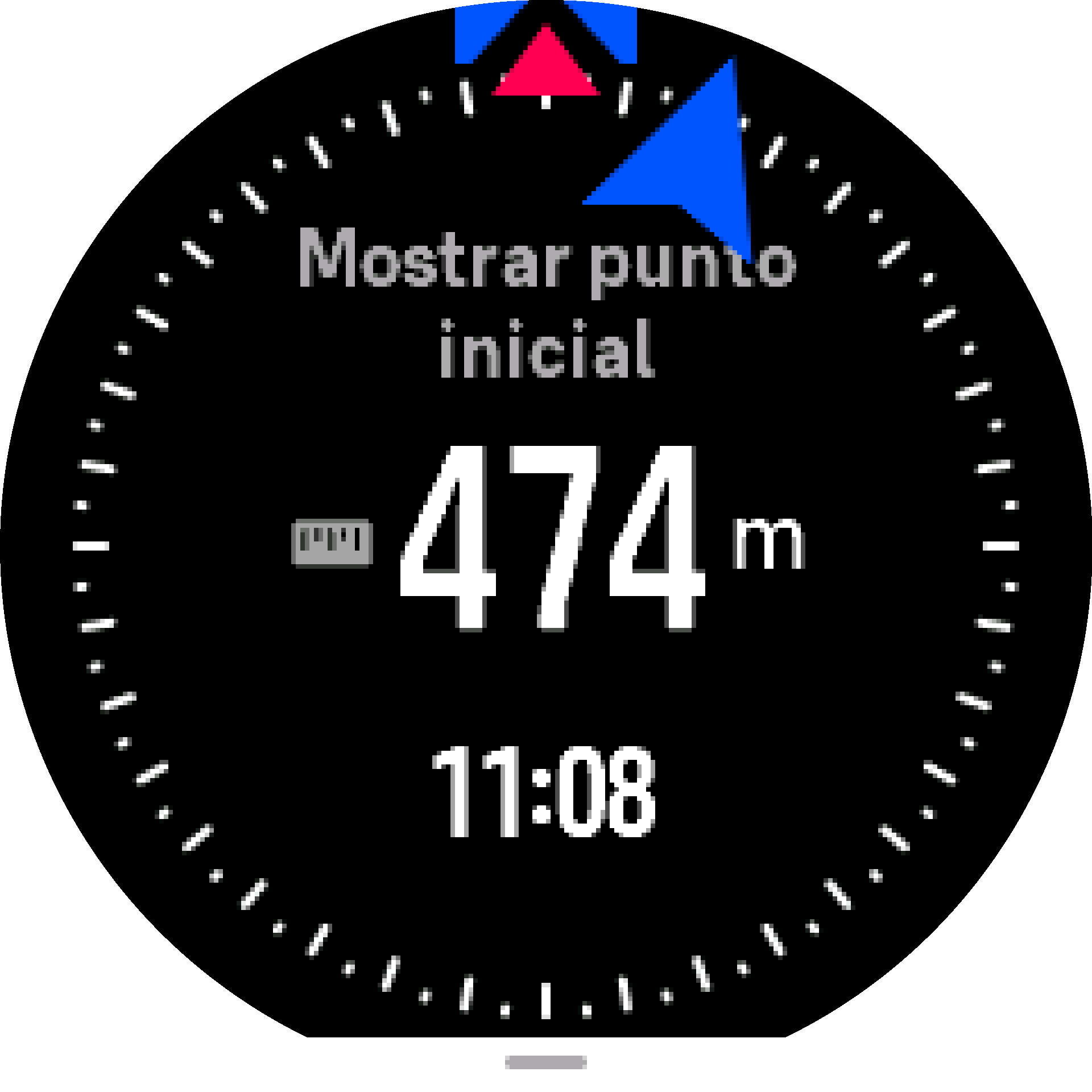

Mostrar punto inicial
Si utilizas GPS mientras grabas una actividad, Suunto Ocean guarda automáticamente el punto de partida de tu ejercicio. Con Mostrar punto inicial, Suunto Ocean te puede guiar de vuelta directamente a tu punto de partida.
Para iniciar Mostrar punto inicial:
  1. Comienza un ejercicio con GPS.
  2. Pulsa el botón central hasta que llegues a la pantalla de navegación.
  3. Pulsa el botón inferior para abrir el menú de accesos directos.
  4. Desplázate hasta Mostrar punto inicial y toca la pantalla o pulsa el botón central para seleccionar.
Las indicaciones de navegación se muestran en la pantalla de navegación.
Pantalla de Mostrar punto inicial S9PP

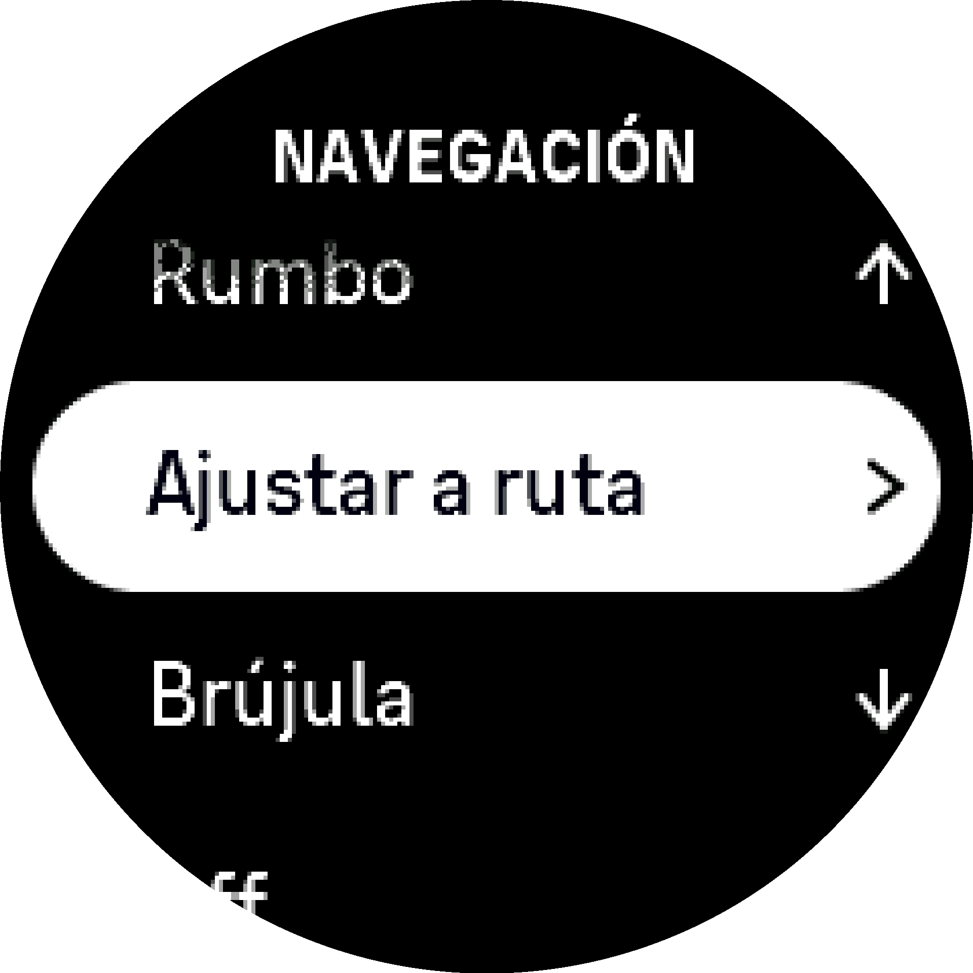

Ajustar a ruta
En entornos urbanos, el GPS puede tener problemas para seguirte correctamente. Si eliges y sigues una de tus rutas predefinidas, el GPS del reloj se utiliza únicamente para localizar en qué punto de la ruta predefinida estás, no para crear una pista sobre la marcha. La pista grabada será idéntica a la utilizada para la carrera.
Ajustar a ruta S9PP
Para utilizar Ajustar a ruta durante el ejercicio:
  1. Crea una ruta en la app Suunto y sincroniza tu reloj si no lo has hecho aún.
  2. Selecciona un modo de deporte que use GPS.
  3. Desplázate hacia abajo y selecciona Navegación.
  4. Selecciona Ajustar a ruta y pulsa el botón central.
  5. Selecciona la ruta que quieres utilizar y pulsa el botón central.
Comienza tu ejercicio como lo haces habitualmente y sigue la ruta seleccionada.
