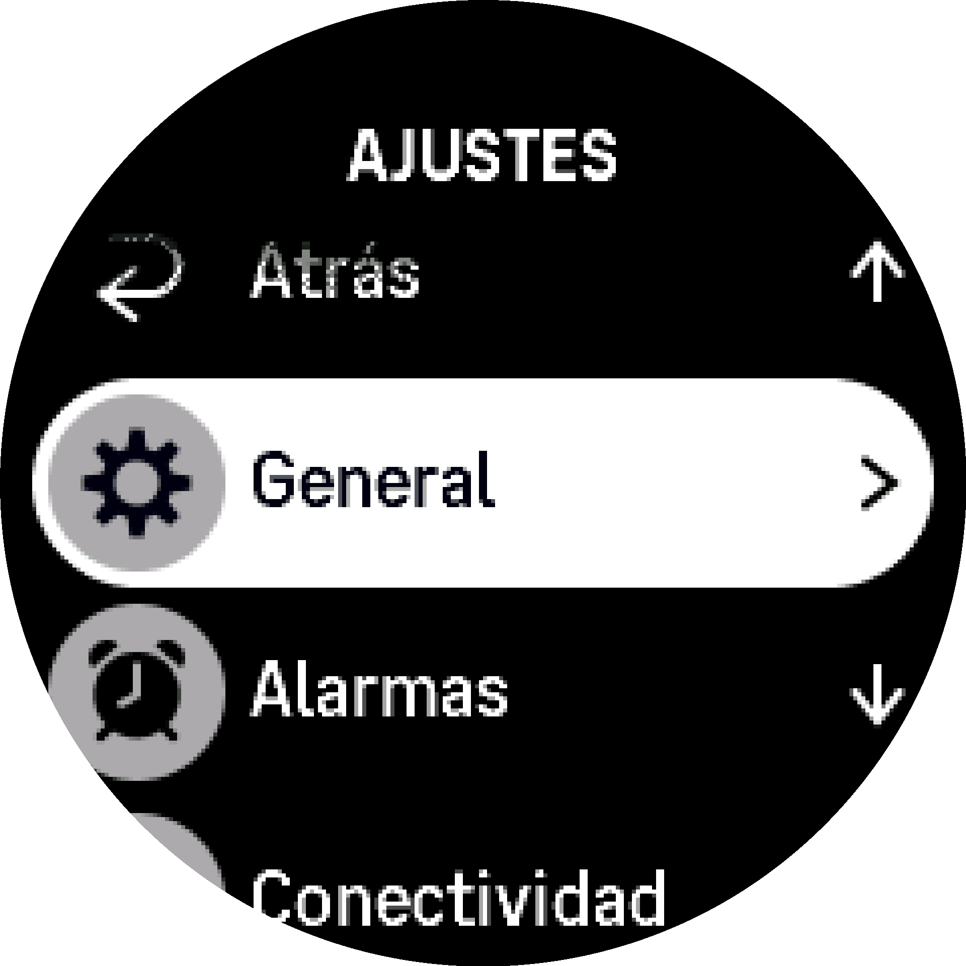

  1. Desde la esfera del reloj, mantén pulsado el botón central.
  2. Desplázate por el menú de ajustes deslizando el dedo hacia arriba/hacia abajo o pulsando los botones superior o inferior.
    Menú de ajustes S9PP
  3. Selecciona un ajuste tocando su nombre o pulsando el botón central cuando el ajuste aparezca resaltado. Vuelve al menú deslizando el dedo hacia la derecha o seleccionando Atrás.

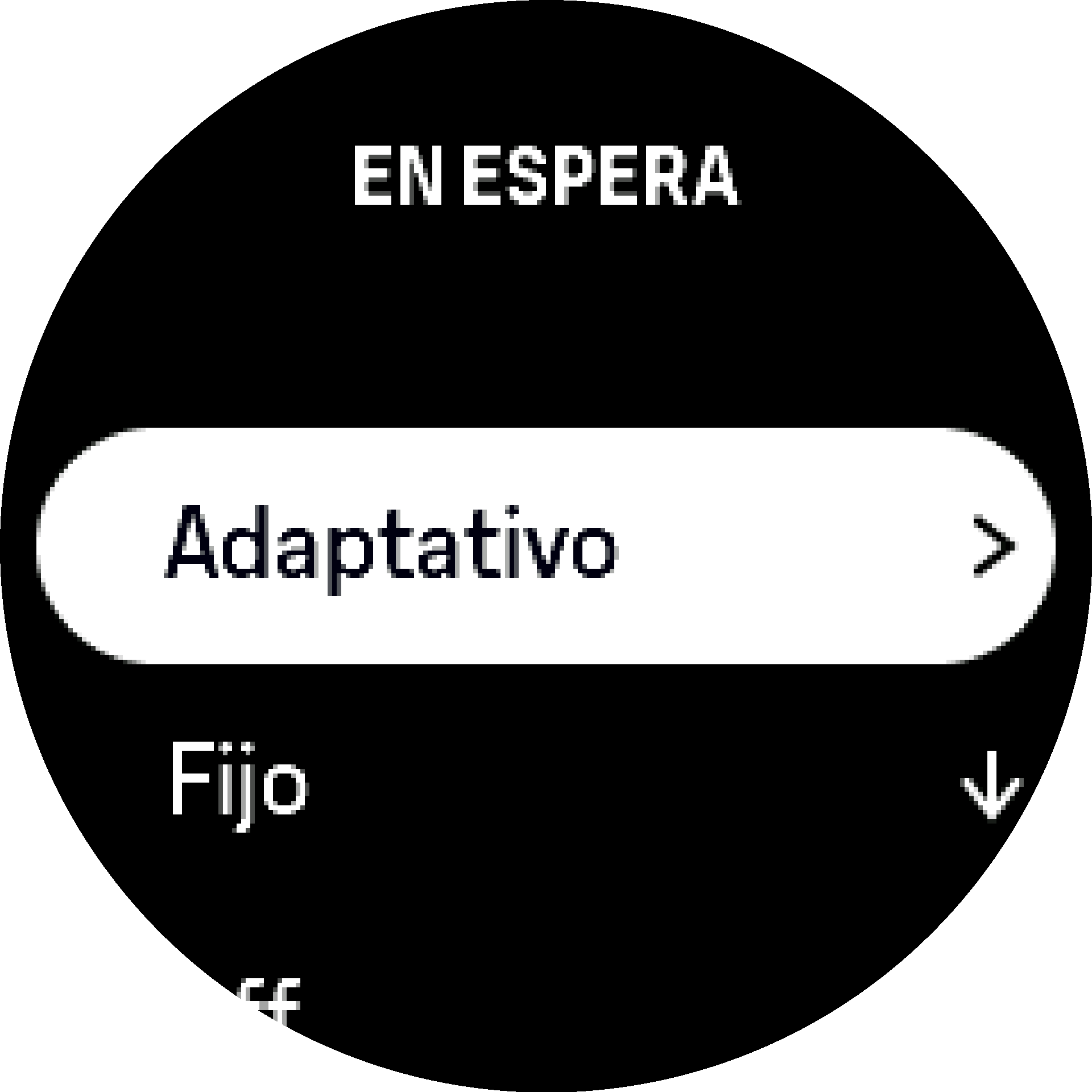

  4. Para los ajustes que disponen de un rango de valores, cambia el valor deslizando el dedo hacia arriba/hacia abajo o pulsando el botón superior o inferior.
    Ajustes de la luz de fondo S9PP

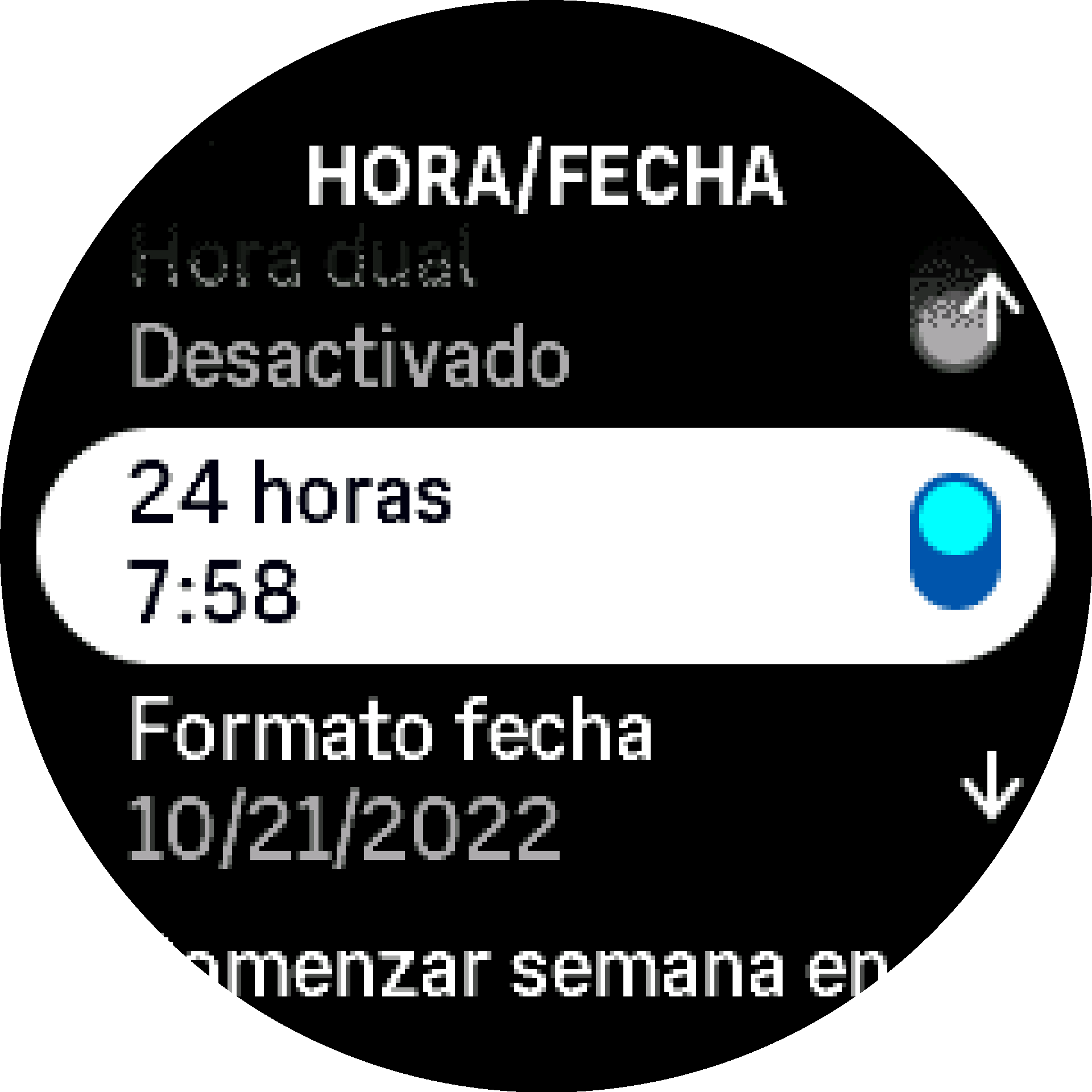

  5. Para los ajustes que solo tienen dos valores, por ejemplo, activado o desactivado, cambia el valor tocando el ajuste o pulsando el botón central.
    Reloj de 24 horas S9PP
