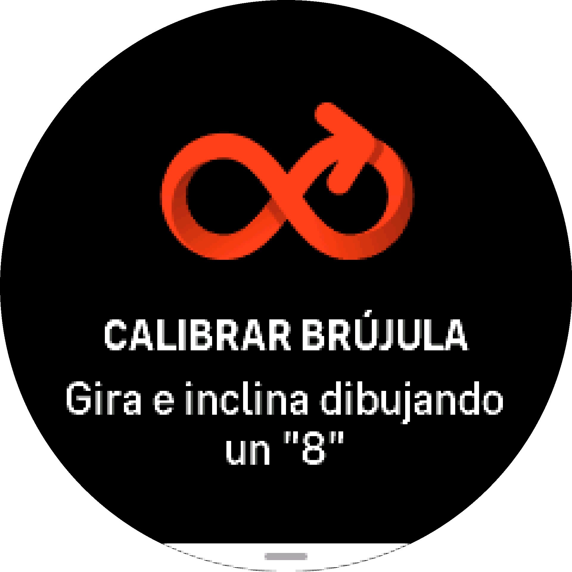

Calibrar la brújula
Si la brújula no está calibrada, se te pedirá que la calibres cuando entres en el widget de la brújula.
Calibrar la brújula S9PP
NOTA:
La brújula se calibra automáticamente cuando está en uso, pero si el reloj se ha visto afectado por fuertes campos magnéticos o un fuerte golpe, la brújula puede mostrar una dirección incorrecta. Calíbrala de nuevo para resolver este problema.
