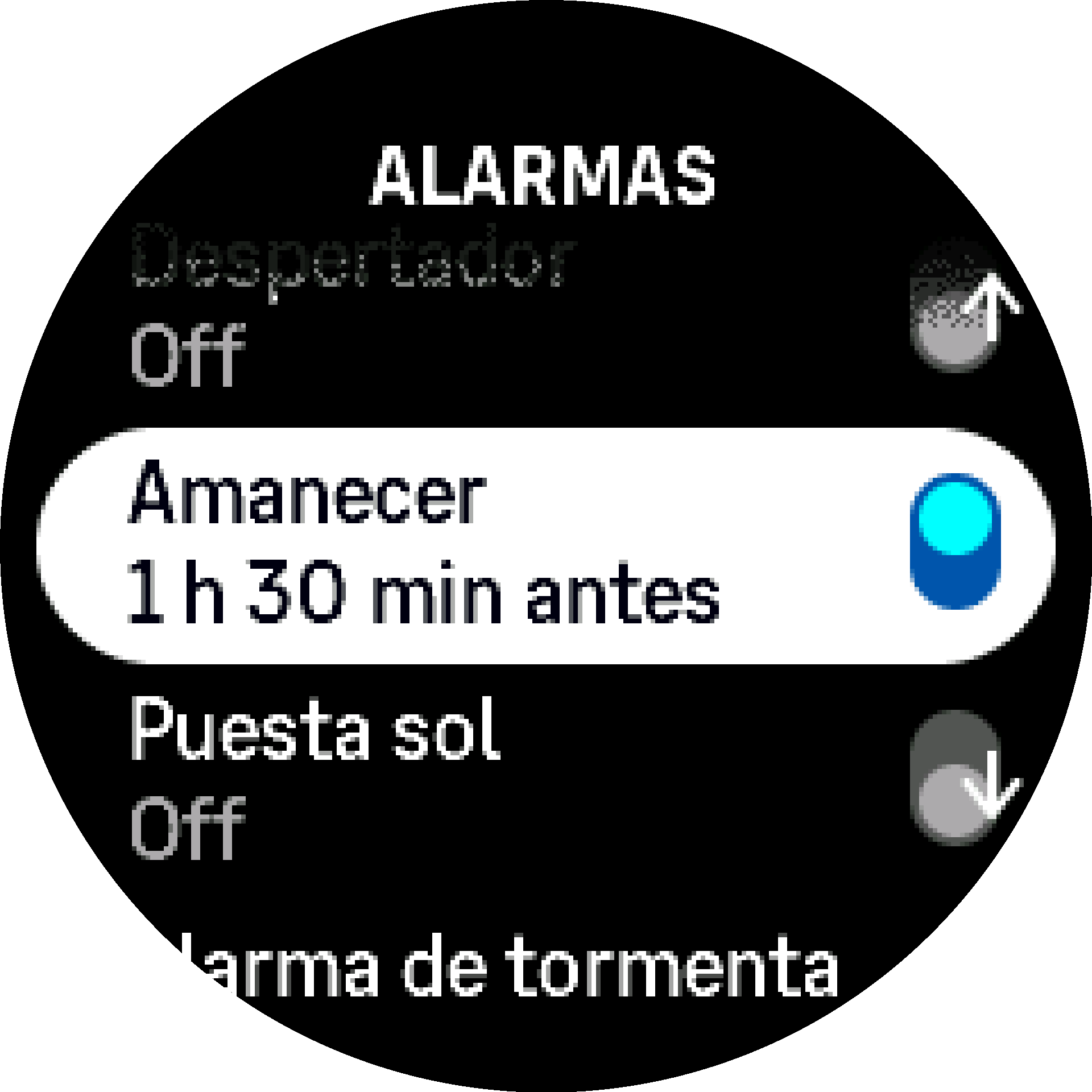

Para establecer alarmas de salida/puesta de sol:
  1. Desde la esfera del reloj, mantén pulsado el botón central y desplázate hacia abajo y selecciona Alarmas.
  2. Desplázate hasta la alarma que quieras establecer y selecciona pulsando el botón central.
    Activar/desactivar alarma de salida y puesta de sol S9PP

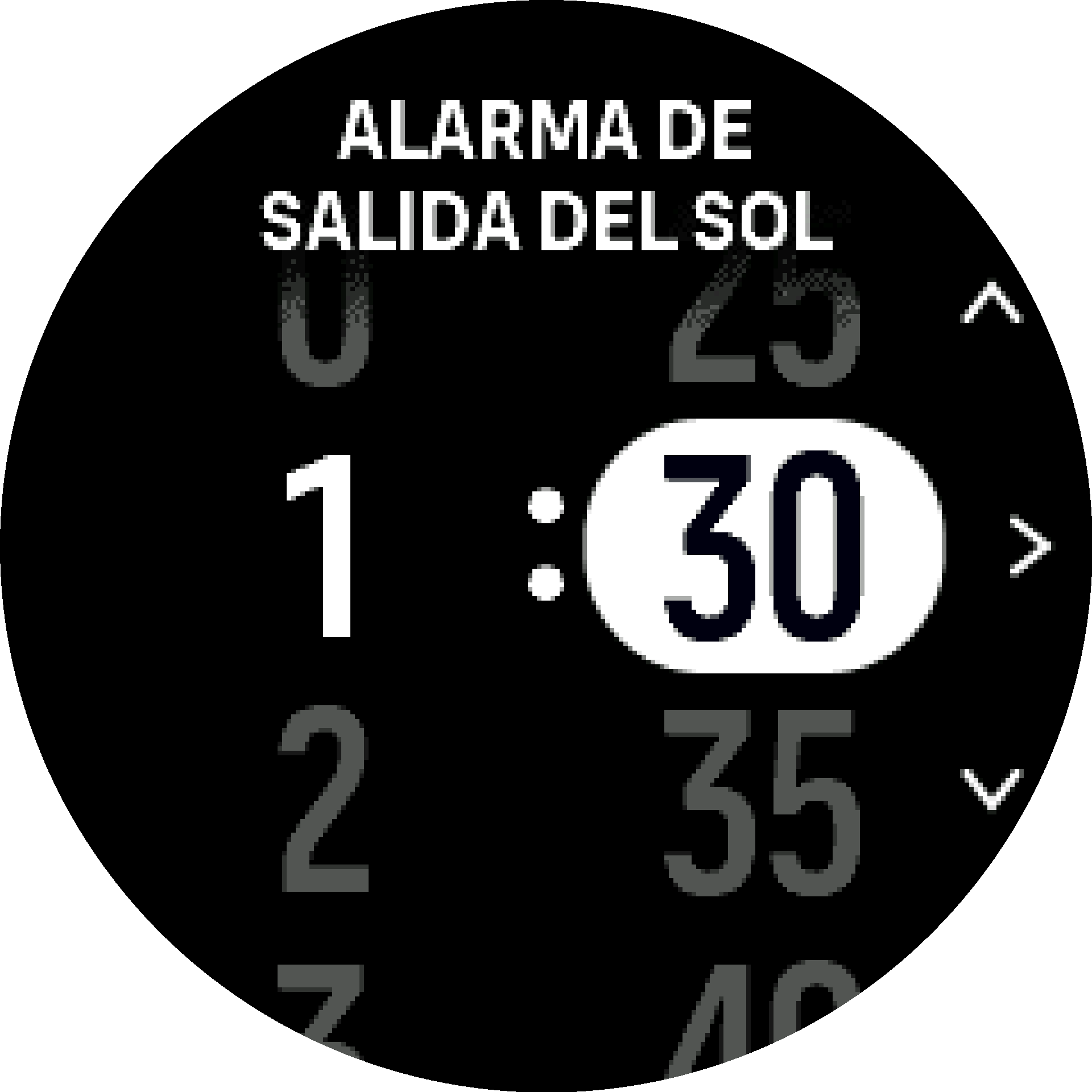

  3. Establece las horas y los minutos de antelación a la salida/puesta de sol que desees desplazándote hacia arriba/abajo con los botones superior e inferior y confirmando con el botón central.
    Tiempo antes de la puesta del sol S9PP
  4. Pulsa el botón central para confirmar y salir.

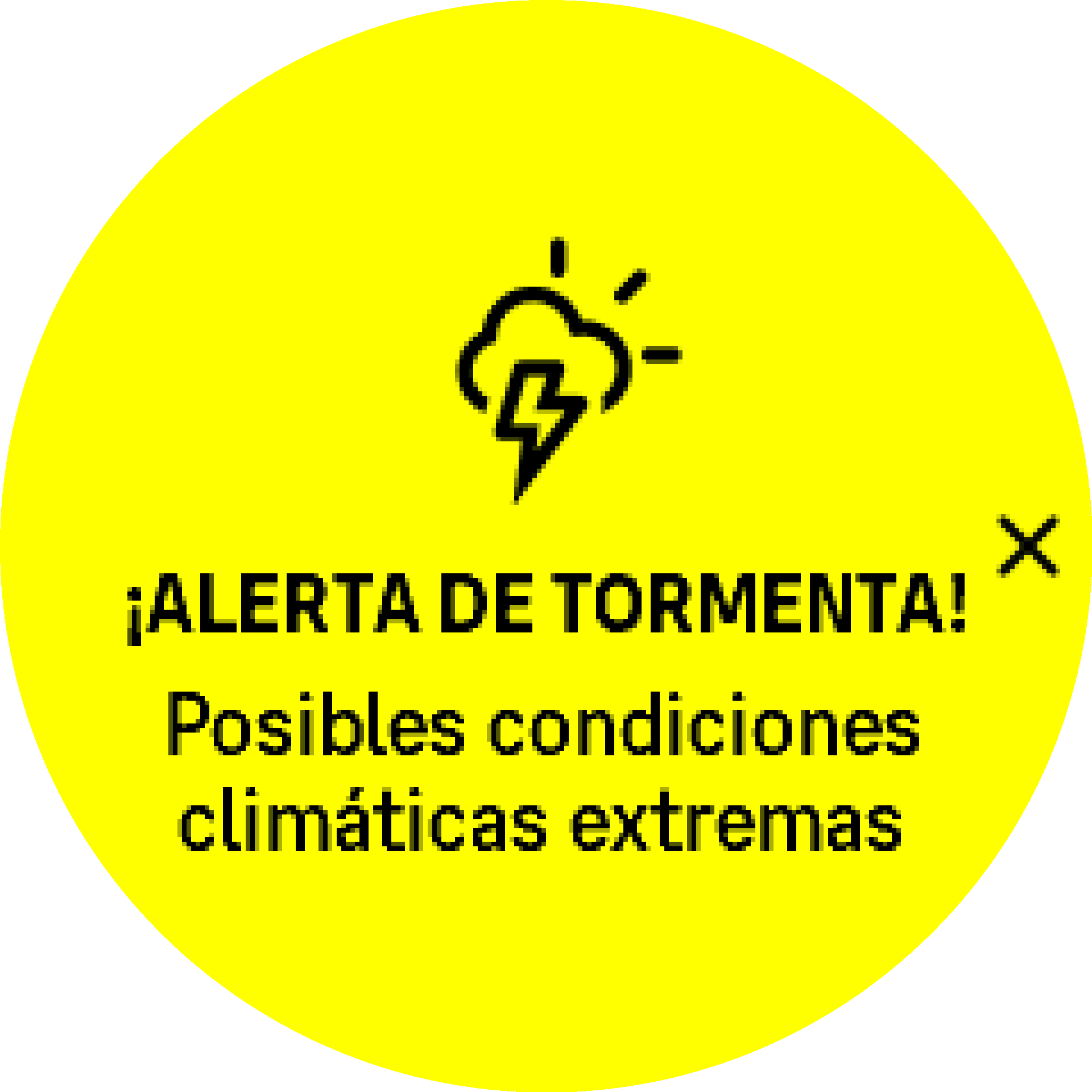

Alarma de tormenta
Un descenso importante de la presión barométrica suele indicar la llegada de una tormenta de la que debes protegerte. Cuando la alarma de tormenta está activa, Suunto Vertical 2 hace sonar una alarma y muestra el símbolo de tormenta cuando la presión desciende 4 hPa (0,12 inHg) o más en un período de 3 horas.
Para activar la alarma de tormenta:
  1. Desde la esfera del reloj, mantén pulsado el botón central y desplázate hasta Alarmas y accede pulsando el botón central.
  2. Desplázate hasta Alarma de tormenta y activa o desactiva pulsando el botón central.
Cuando suena la alarma de tormenta, pulsa cualquier botón para apagarla. Si no pulsas un botón, la notificación de alarma dura un minuto. El símbolo de tormenta permanece en la pantalla hasta que se estabilicen las condiciones meteorológicas (se frene la bajada de presión).
Alarma de tormenta activa S9PP
