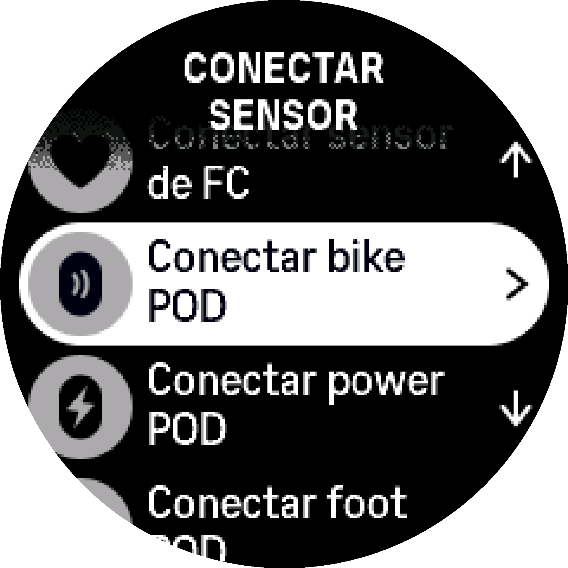

- Ve a los ajustes de tu reloj y selecciona Conectividad.
- Selecciona Conectar sensor para obtener la lista de tipos de sensores.
- Desliza el dedo hacia abajo para ver la lista completa y toca el tipo de sensor que deseas conectar.

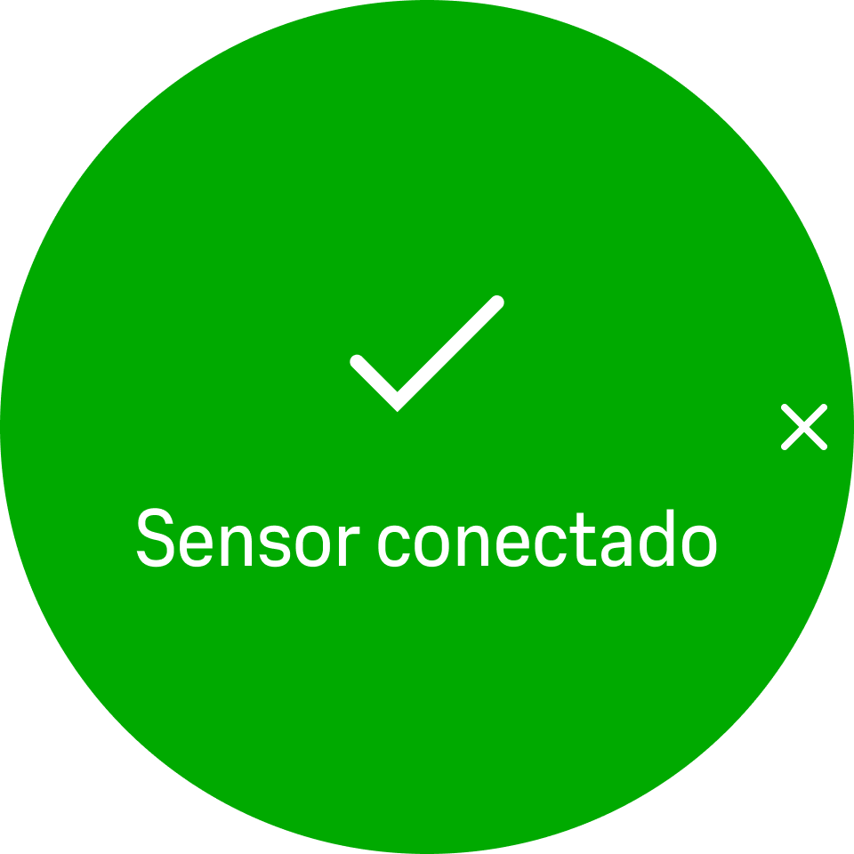

- Sigue las instrucciones del reloj para finalizar la conexión (consulta el manual del sensor o pod en su caso) y pulsa el botón central para avanzar al paso siguiente.
Si el pod requiere ciertos ajustes, como longitud de cigüeñal en un Power POD, se te pedirá que introduzcas un valor durante el proceso de conexión.
Una vez conectado el pod o sensor, tu reloj lo buscará en cuanto selecciones un modo de deporte que utilice ese tipo de sensor.
