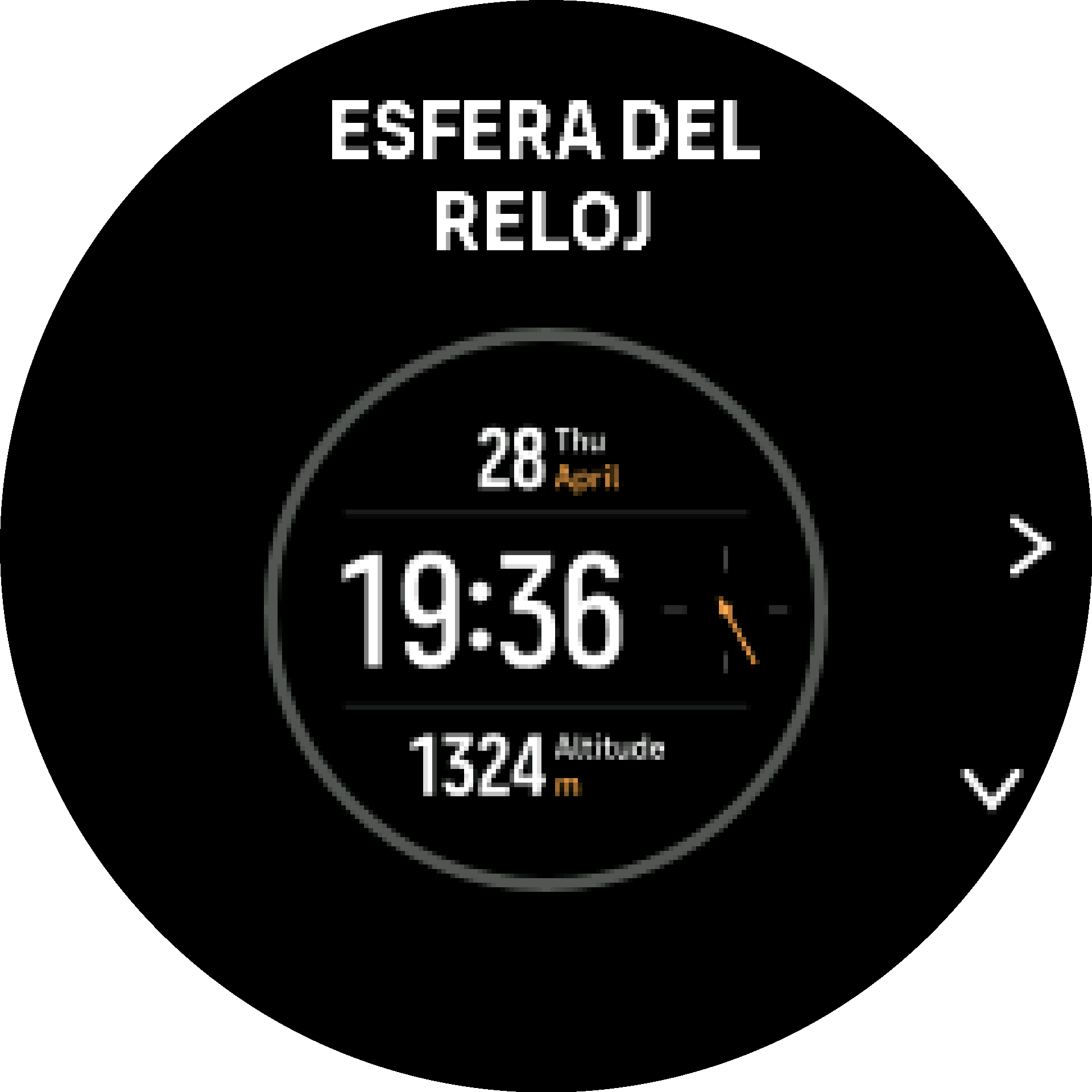

Suunto Vertical 2 se suministra con una esfera de reloj por defecto. Puedes instalar otras esferas de reloj, tanto digitales como analógicas, desde SuuntoPlus™ Store en la app Suunto.
Para cambiar la esfera del reloj:
- Abre SuuntoPlus™ Store e instala tus esferas de reloj favoritas en tu reloj.
- Sincroniza el reloj con la app.
- Abre Personalizar desde los ajustes o en el Panel de control.
Desplázate a Esfera del reloj y toca o pulsa el botón central para acceder.
Desliza el dedo hacia arriba y hacia abajo para desplazarte por las vistas previas de esferas de reloj y toca la que desees usar.
Desplázate hacia abajo y abre Color de acento para seleccionar el color que deseas utilizar en la esfera del reloj.
- Desplázate hacia abajo y abre Compilaciones para personalizar la información que quieres ver en la esfera del reloj. Consulta Complicaciones.
