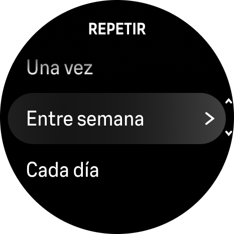

Selecciona primero con qué frecuencia quieres que suene. Las opciones son:
Una vez: la alarma suena una vez en las próximas 24 horas a la hora establecida
Entre semana: la alarma suena a la misma hora de lunes a viernes
Cada día: la alarma suena a la misma hora todos los días de la semana
Configura la hora y los minutos y sal de los ajustes.

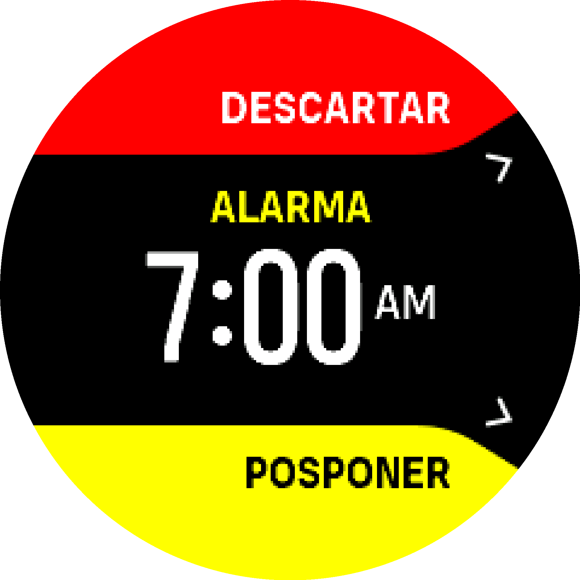

Cuando suene la alarma, puedes descartarla para detenerla o seleccionar la opción de posponer. La alarma se pospondrá 10 minutos y podrás repetirlo hasta 10 veces.
Si dejas que la alarma siga sonando, se pospondrá automáticamente tras 30 segundos.
