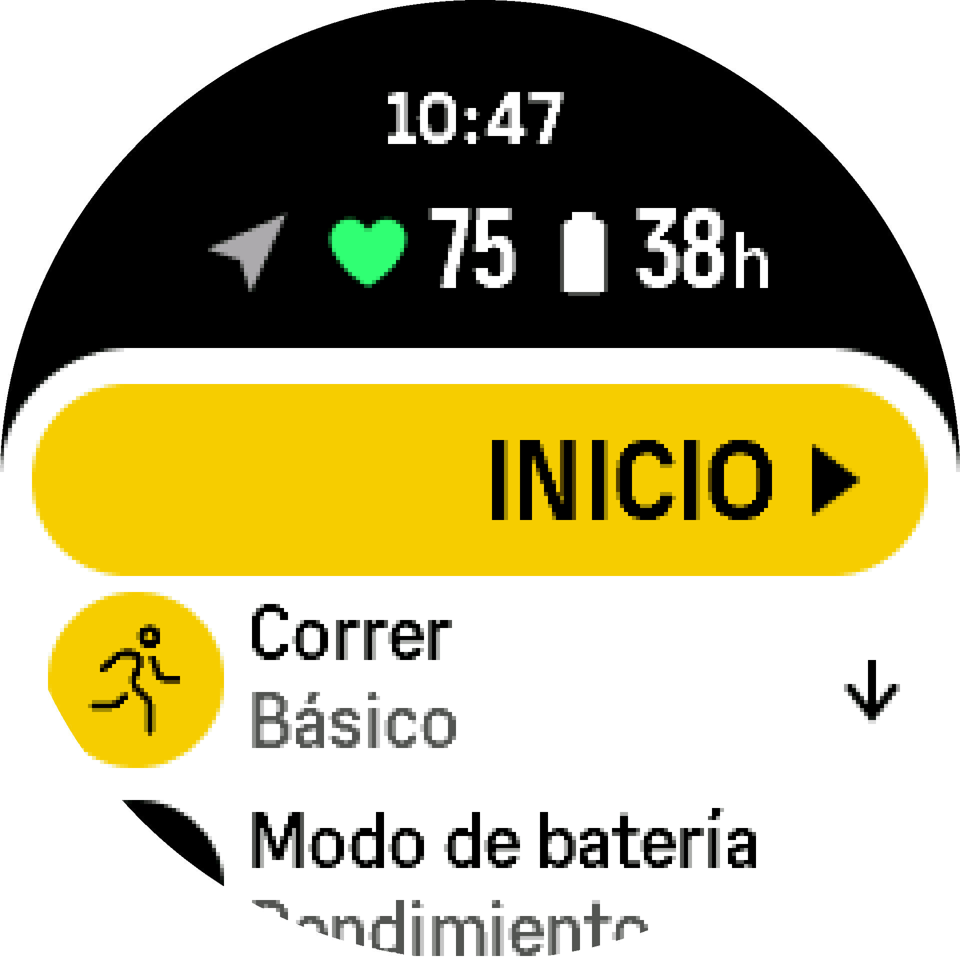

- Desliza el dedo hacia abajo desde la esfera del reloj o pulsa el botón superior.
- Desplázate hacia arriba para seleccionar el modo de deporte que quieras utilizar y pulsa el botón central.
- Los distintos modos de deporte presentan diferentes opciones; desliza el dedo hacia arriba o pulsa el botón inferior para desplazarte por ellos y ajústalos pulsando el botón central.
Sobre el indicador de inicio aparece un conjunto de iconos dependiendo de lo que estés usando con el modo de deporte (por ejemplo, frecuencia cardíaca y GPS conectado):
- El icono de flecha (GPS conectado) parpadea en gris mientras se busca señal y, una vez encontrada, se volverá verde.
- El icono del corazón (frecuencia cardíaca) parpadea en gris mientras busca señal. Cuando la encuentra, se convierte en un corazón de color conectado a una correa si estás usando un sensor de frecuencia cardíaca, o bien en un corazón de color sin correa si usas un sensor óptico de frecuencia cardíaca.
- El icono de la izquierda solo es visible si tienes un POD conectado y se vuelve verde cuando se encuentra la señal del POD.
También se muestra una duración estimada de batería que te indica cuántas horas puedes seguir haciendo ejercicio antes de que se agote la batería.
Si estás usando un sensor de frecuencia cardíaca, pero el icono solo se vuelve verde (indicando que el sensor óptico de frecuencia cardíaca está activo), comprueba si el sensor de frecuencia cardíaca está conectado (ver Conectar pods y sensores) e inténtalo de nuevo.
Puedes esperar a que cada icono se ponga en verde (recomendado para obtener datos más precisos) o iniciar la grabación tan pronto como quieras seleccionando Inicio.
Una vez iniciada la grabación, la fuente de frecuencia cardíaca seleccionada queda bloqueada y no puede cambiarse durante la sesión de entrenamiento en curso.
