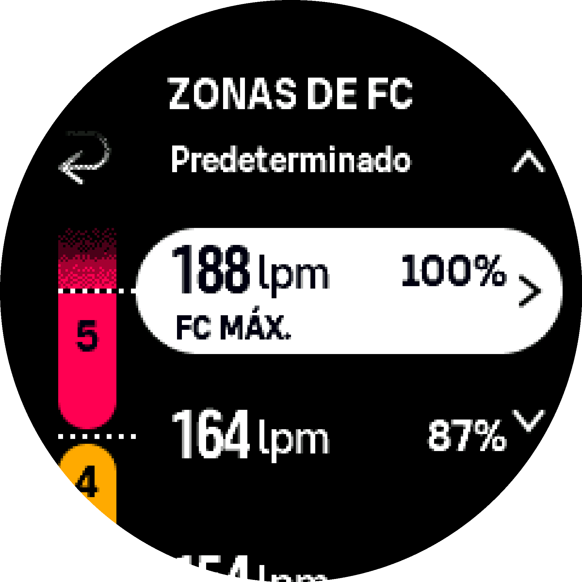

Zonas de frecuencia cardíaca
Las zonas de frecuencia cardíaca se definen como rangos porcentuales basados en tu frecuencia cardíaca máxima (FC máx.).
De forma predeterminada, tu FC máx. se calcula con esta ecuación estándar: 220 - tu edad. Si conoces tu FC máx. exacta, deberías ajustar el valor predeterminado como corresponda.
Suunto Vertical 2 tiene zonas de FC predeterminadas y otras específicas por actividades. Las zonas predeterminadas se pueden utilizar para todas las actividades, pero para un entrenamiento más avanzado, puedes utilizar zonas de FC específicas para actividades como correr y ciclismo.
Establecer FC máx.
Establece tu FC máxima desde los ajustes de Entrenamiento » Zonas de intensidad » Zonas de FC predeterminadas para todos los deportes.
- Toca la FC máx. (valor más alto, lpm) o pulsa el botón central.
Selecciona tu nueva FC máx. deslizando el dedo hacia arriba o hacia abajo o pulsando los botones superior o inferior.
Toca tu selección o pulsa el botón central.
- Para salir de la vista de zonas de FC, desliza el dedo hacia la derecha o mantén pulsado el botón central.
También puedes establecer tu FC máxima desde los ajustes de General » Personales.

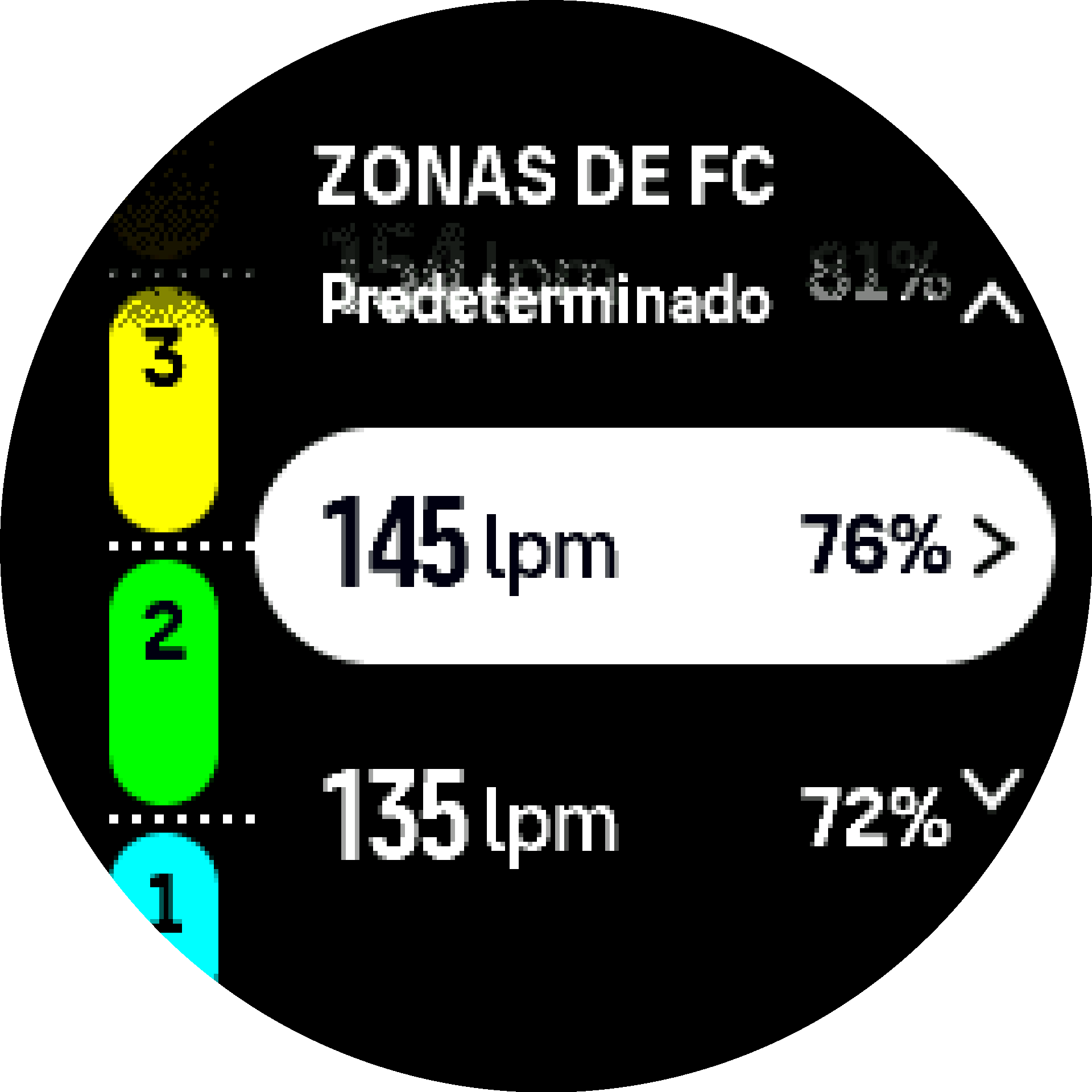

Establecer zonas de FC predeterminadas
Establece tus zonas de FC predeterminadas desde los ajustes de Entrenamiento » Zonas de intensidad » Zonas de FC predeterminadas para todos los deportes.
- Desplázate hacia arriba/abajo y toca o pulsa el botón central cuando la zona de FC que deseas cambiar esté resaltada.
Selecciona tu nueva zona de FC deslizando el dedo hacia arriba o hacia abajo o pulsando los botones superior o inferior.
NOTA:Al seleccionar Restablecer en la vista de zonas de FC, se restablecerán las zonas de FC a sus valores predeterminados.

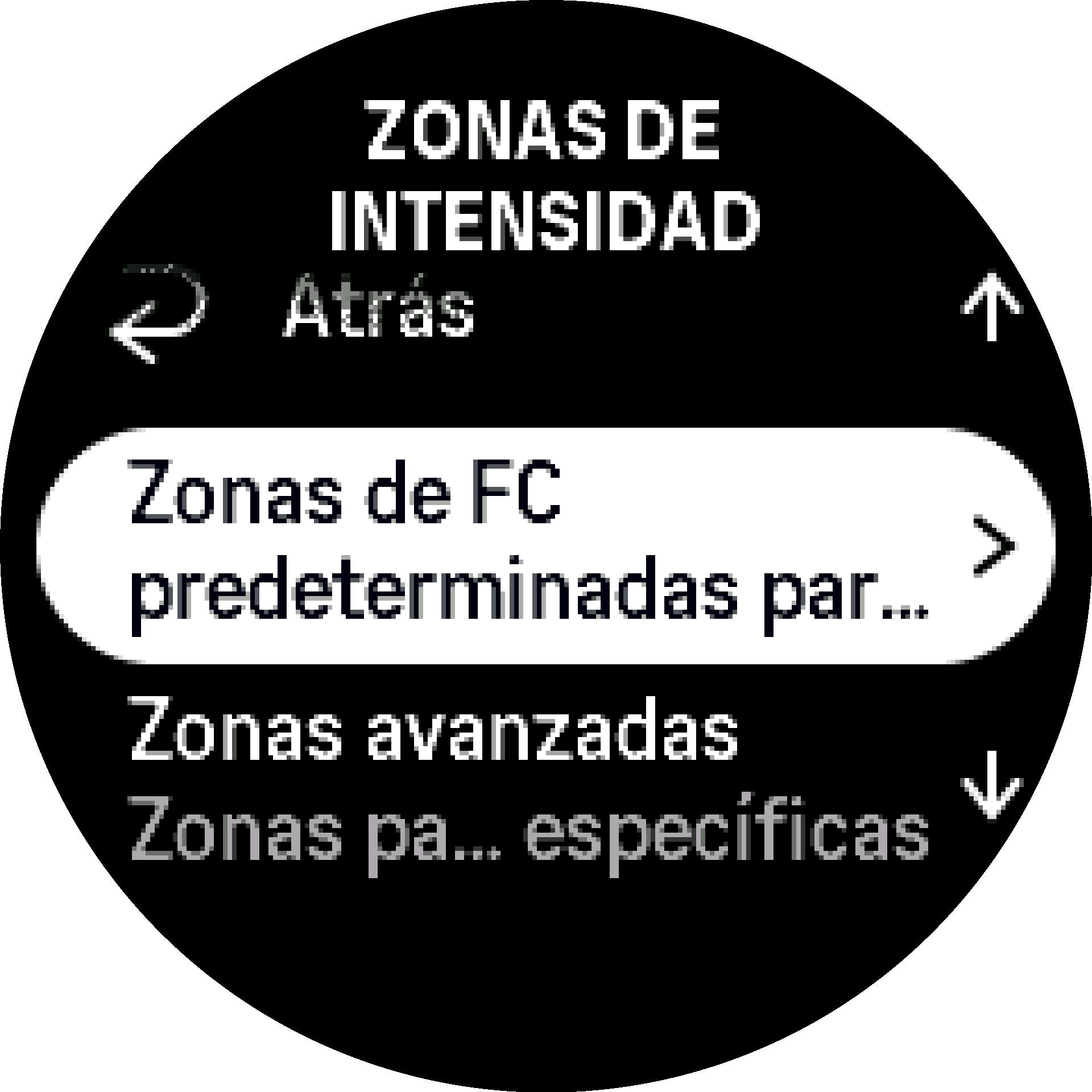

Establecer zonas de FC específicas por actividad
Establece tus zonas de FC específicas por actividad desde los ajustes de Entrenamiento » Zonas de intensidad » Zonas avanzadas.
- Toca la actividad (Correr o Ciclismo) que quieres editar o pulsa el botón central cuando la actividad esté resaltada.

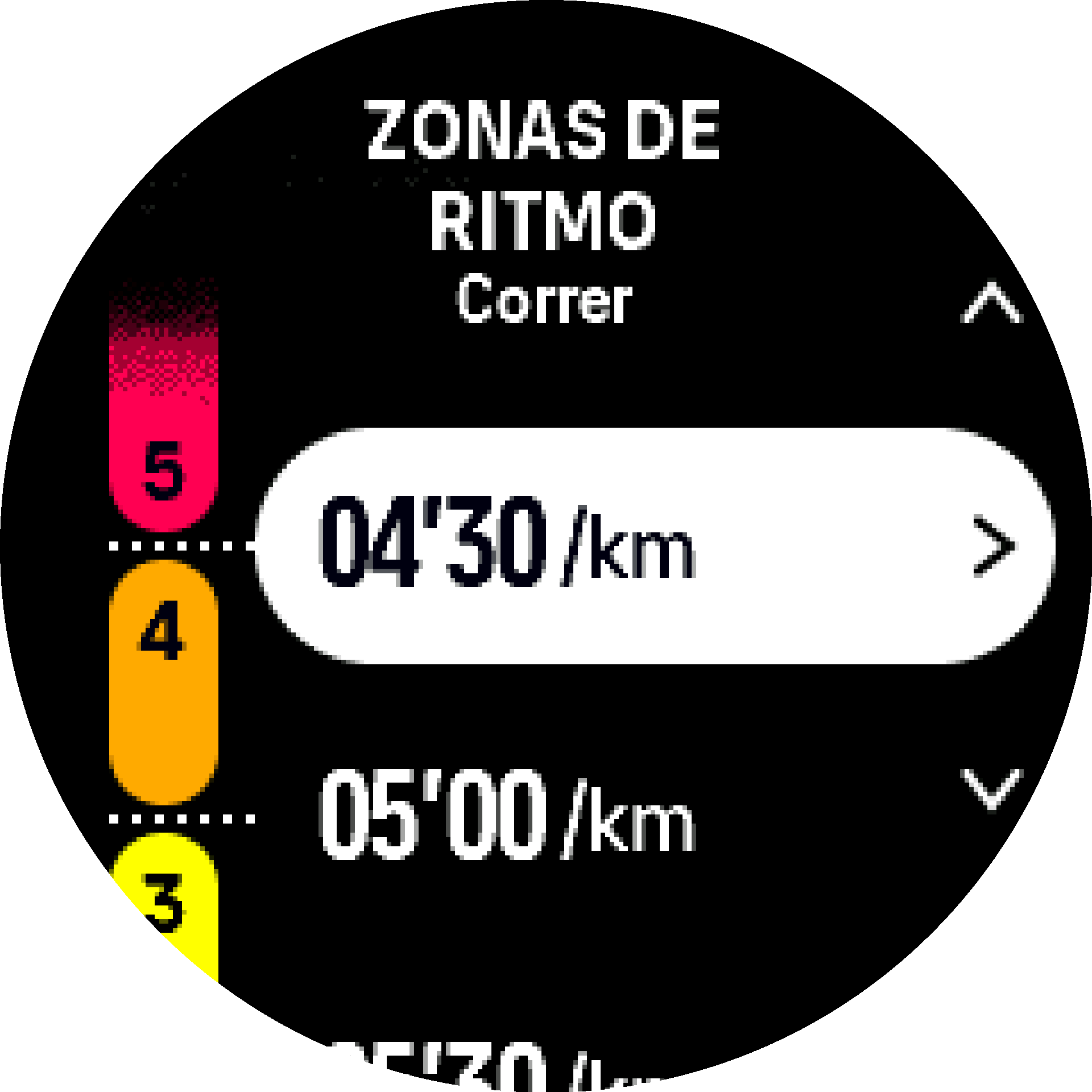

Zonas de ritmo
Las zonas de ritmo funcionan igual que las zonas de FC, pero la intensidad de tu entrenamiento se basa en tu ritmo y no en tu frecuencia cardíaca. Las zonas de ritmo se muestran en valores métricos o imperiales, dependiendo de tus ajustes.
Suunto Vertical 2 tiene cinco zonas de ritmo predeterminadas que puedes usar, pero también puedes definir tus propias zonas.
Existen zonas de ritmo disponibles para carrera y ciclismo.

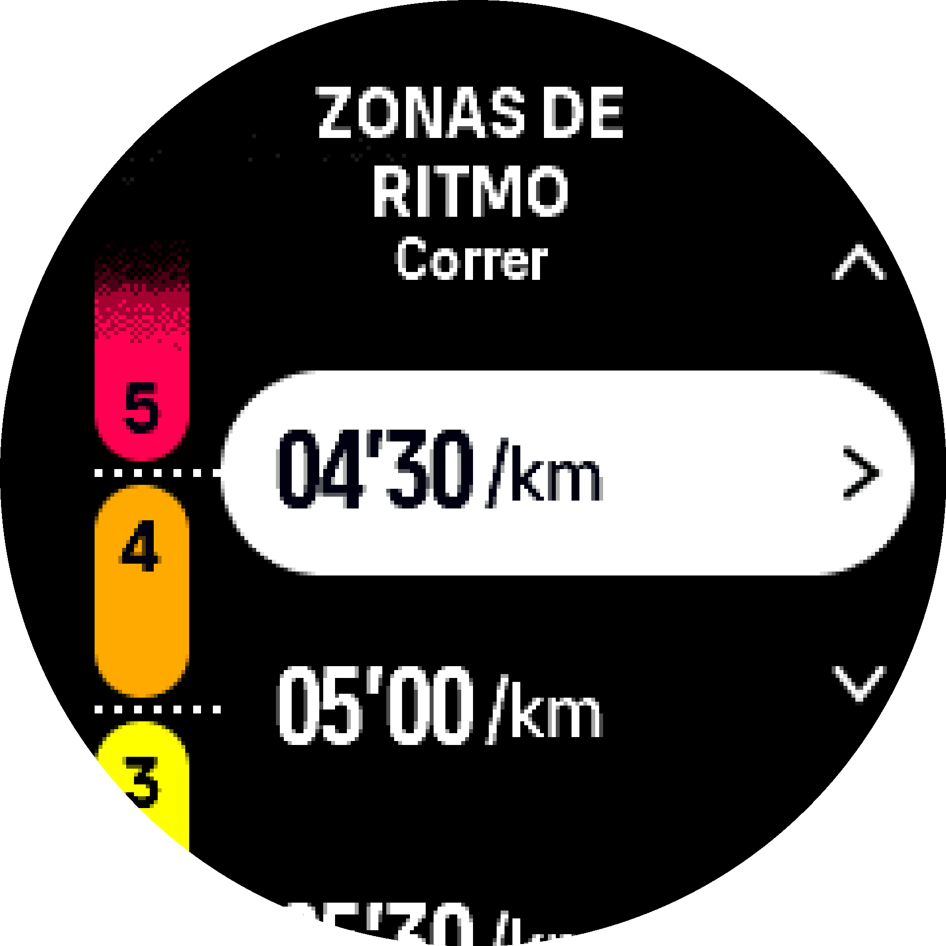

Establecer zonas de ritmo
Establece tus zonas de ritmo específicas para cada actividad desde los ajustes de Entrenamiento » Zonas de intensidad » Zonas avanzadas.
- Toca Correr o Ciclismo o bien pulsa el botón central.
- Desliza el dedo o pulsa el botón inferior para seleccionar las zonas de ritmo.
- Desliza el dedo hacia arriba/abajo pulsando los botones superior o inferior y pulsa el botón central cuando la zona de ritmo que deseas cambiar esté resaltada.
Selecciona tu nueva zona de ritmo deslizando el dedo hacia arriba/abajo o pulsando los botones superior o inferior.
Pulsa el botón central para seleccionar el nuevo valor de zona de ritmo.
- Desliza el dedo hacia la derecha o pulsa y mantén pulsado el botón central para salir de la vista de zonas de ritmo.

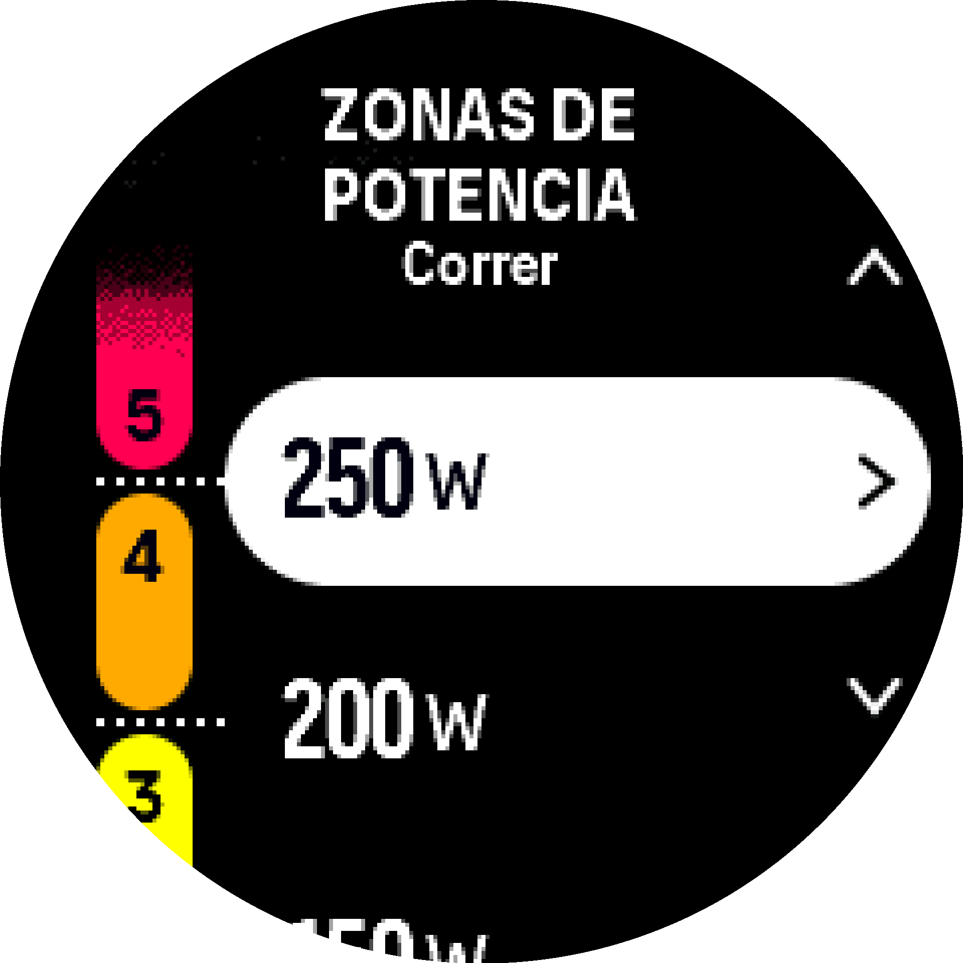

Establecer zonas de potencia específicas para cada actividad
Establece tus zonas de potencia específicas para cada actividad desde los ajustes de Entrenamiento » Zonas de intensidad » Zonas avanzadas.
- Toca la actividad (correr o ciclismo) que quieres editar o pulsa el botón central cuando la actividad esté resaltada.
- Desliza el dedo hacia arriba o pulsa el botón inferior para seleccionar las zonas de potencia.
- Desliza el dedo hacia arriba/abajo o pulsa los botones superior o inferior y selecciona la zona de potencia que desees editar.
Selecciona tu nueva zona de potencia deslizando el dedo hacia arriba/abajo o pulsando los botones superior o inferior.
Pulsa el botón central para seleccionar el nuevo valor de potencia.
- Desliza el dedo hacia la derecha o pulsa y mantén pulsado el botón central para salir de la vista de zonas de potencia.

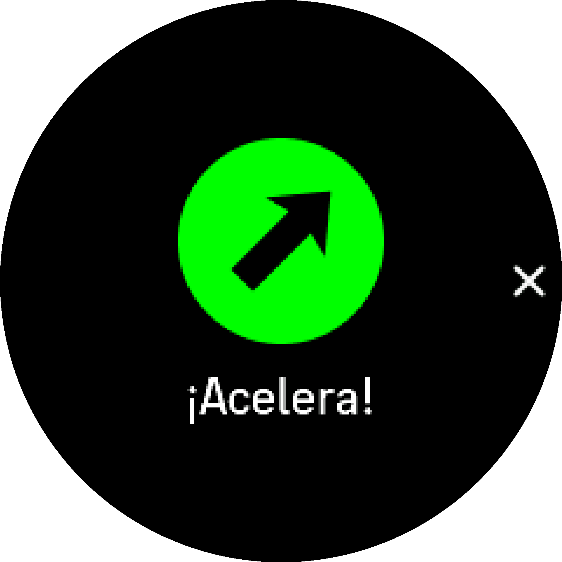

Tu reloj te avisa cuando llegas a la zona objetivo seleccionada. Durante tu ejercicio, el reloj te notificará para que aceleres o vayas más despacio si tu FC, ritmo o potencia actual está fuera de la zona objetivo seleccionada.
