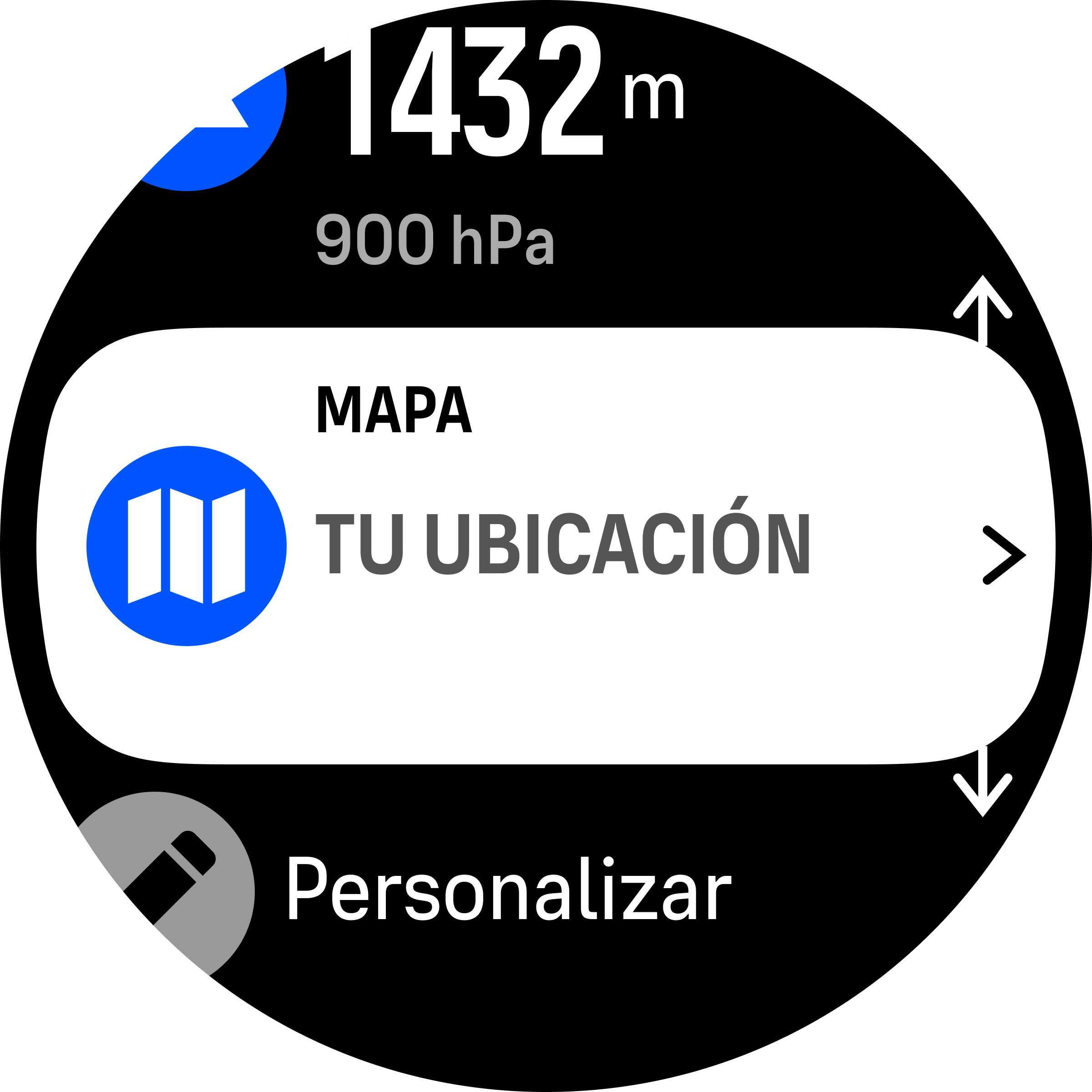

Desde la esfera del reloj, desliza el dedo hacia arriba o pulsa el botón inferior y selecciona Mapa.
Pulsa el botón inferior para abrir las opciones de navegación.

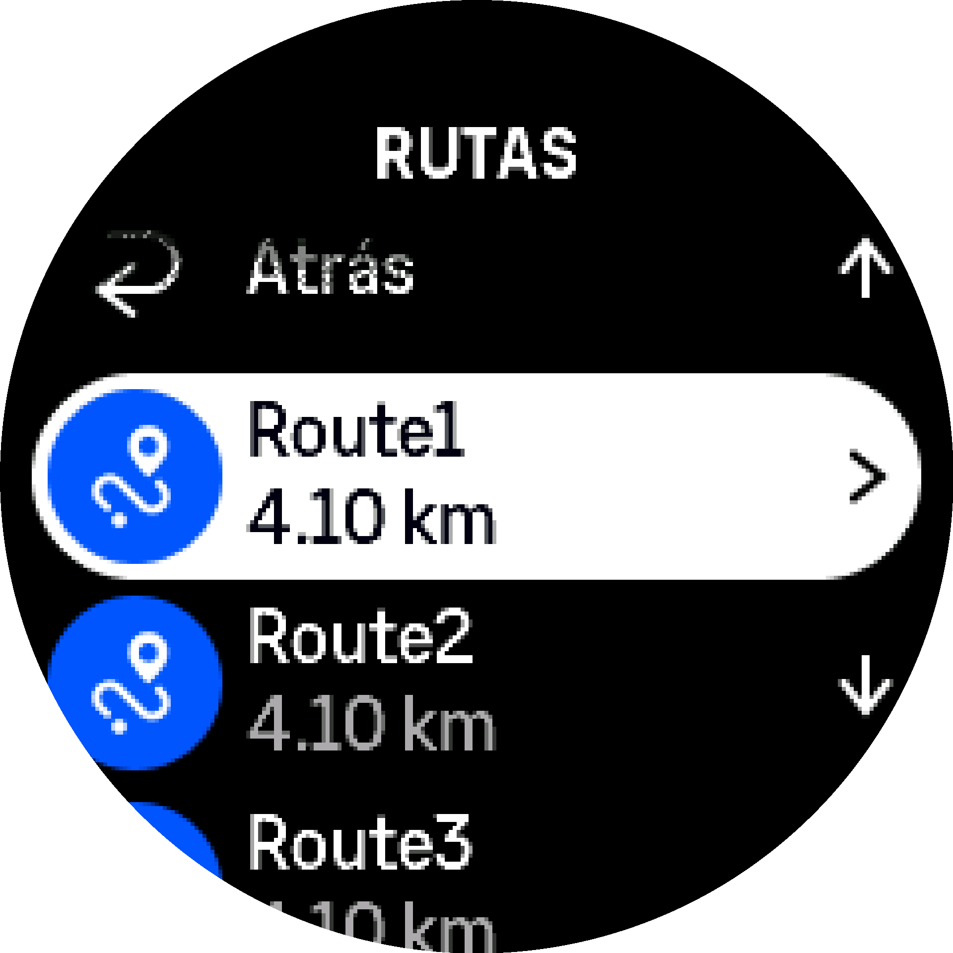

Desplázate a Rutas y pulsa el botón central para abrir tu lista de rutas.
Desplázate a la ruta por la que quieres navegar y pulsa el botón central.

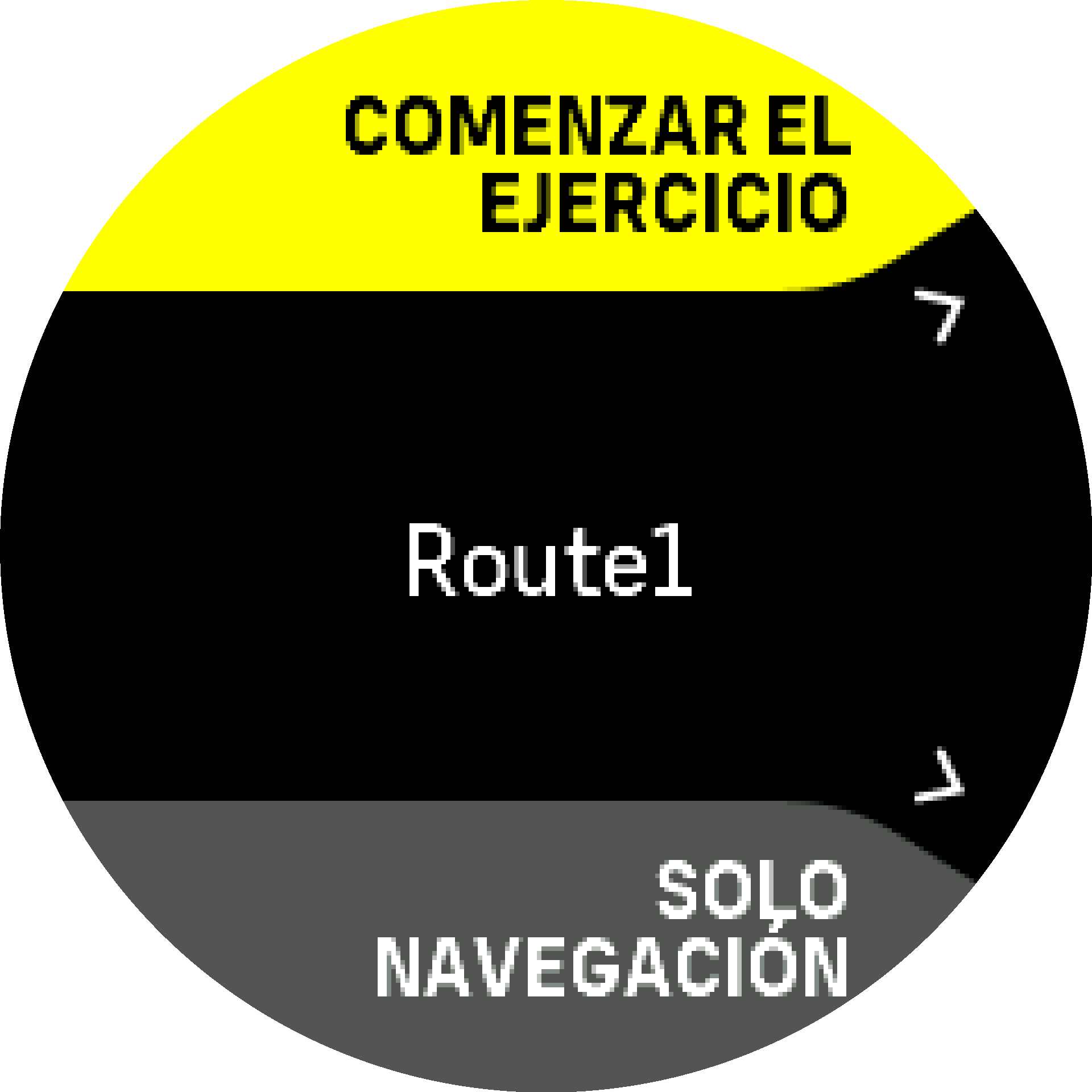

Selecciona la ruta pulsando el botón superior.
Selecciona Comenzar el ejercicio si quieres usar la ruta para hacer ejercicio o selecciona Solo navegación si lo único que deseas es navegar por la ruta.
NOTA:Si solo utilizas la ruta para navegar, no se guardará ni registrará nada en la app Suunto.
