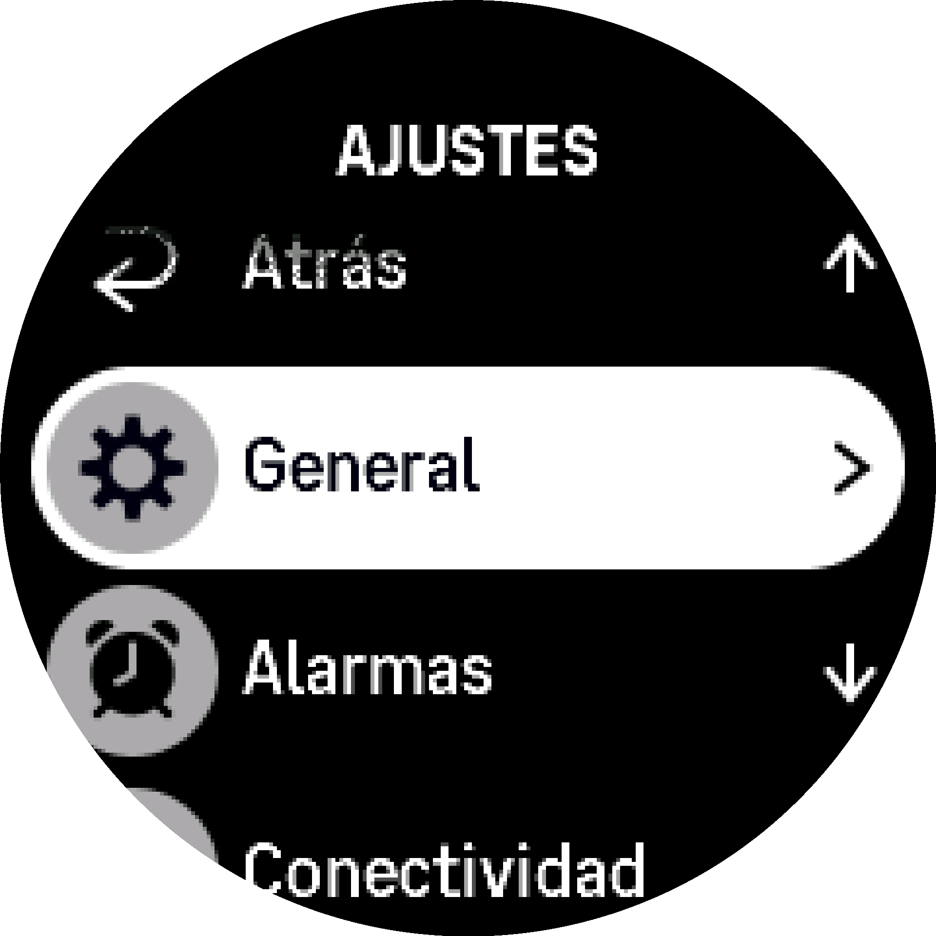

Desde la esfera del reloj, mantén pulsado el botón central.
Desplázate por el menú de ajustes deslizando el dedo hacia arriba/hacia abajo o pulsando los botones superior o inferior.
Selecciona un ajuste tocando su nombre o pulsando el botón central cuando el ajuste aparezca resaltado. Vuelve al menú deslizando el dedo hacia la derecha o seleccionando Atrás.

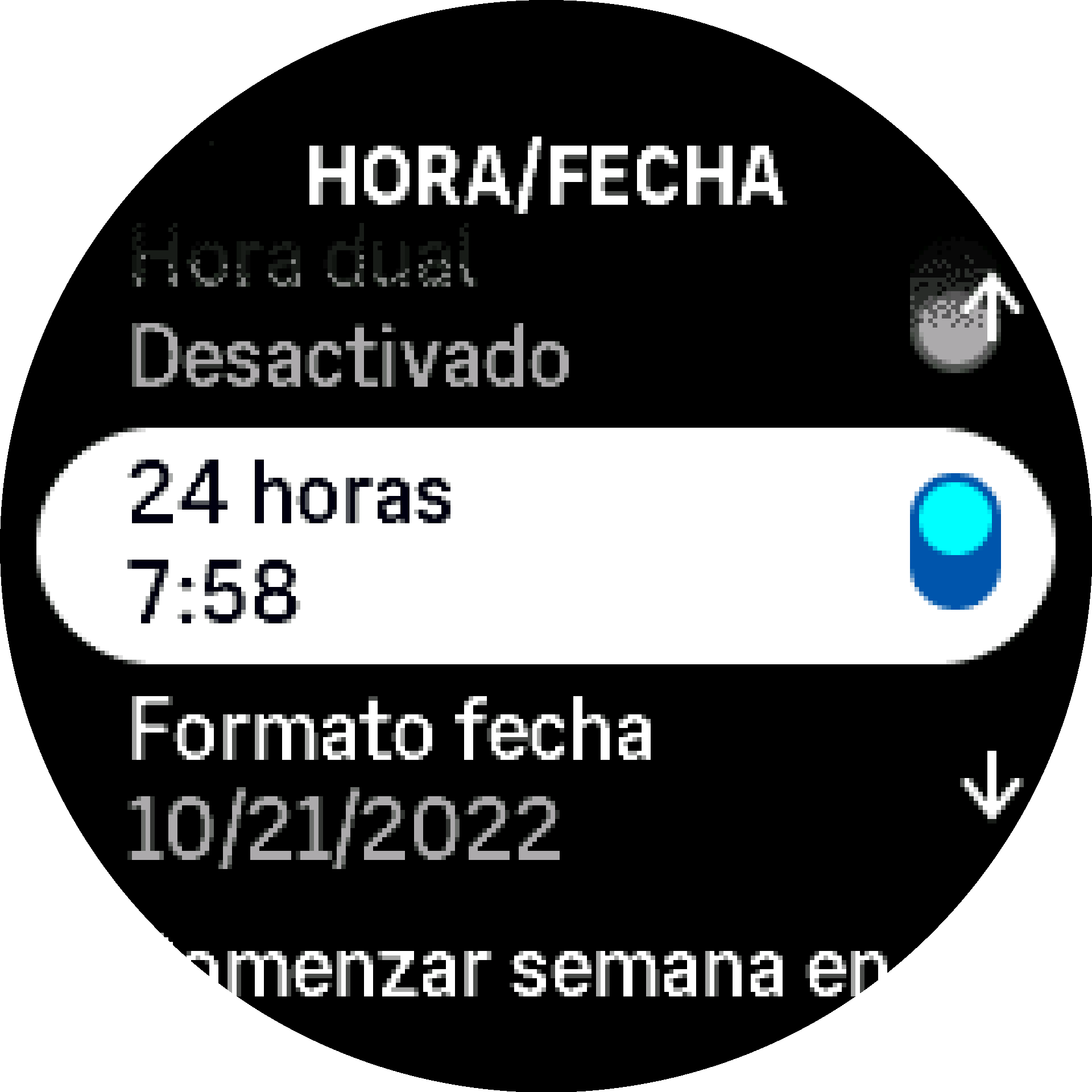

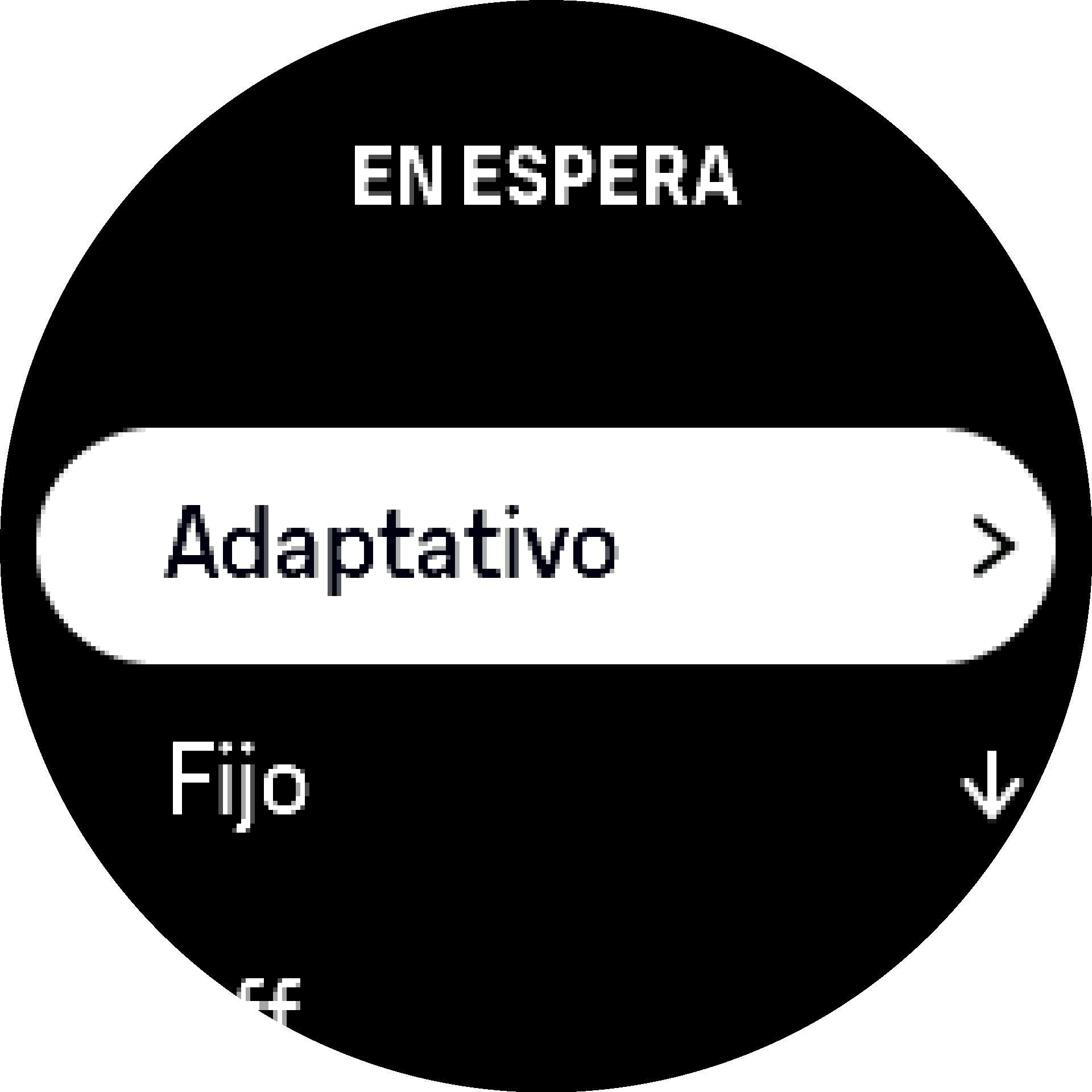

Para los ajustes que disponen de un rango de valores, cambia el valor deslizando el dedo hacia arriba/hacia abajo o pulsando el botón superior o inferior.
Para los ajustes que solo tienen dos valores, por ejemplo, activado o desactivado, cambia el valor tocando el ajuste o pulsando el botón central.
