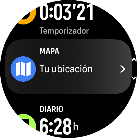

  1. Desde la esfera del reloj, desliza el dedo hacia arriba o gira la corona.
  1. Selecciona Mapa.
    Menú del mapa Race
  2. La pantalla del mapa muestra tu ubicación actual y entorno.
    Vista de mapa

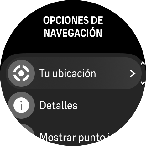

  1. Pulsa el botón inferior para abrir una lista de accesos directos. Los accesos directos te permiten acceder rápido a funciones de navegación tales como comprobar las coordenadas de tu ubicación actual o seleccionar una ruta de navegación.
    Opciones de navegación Race
