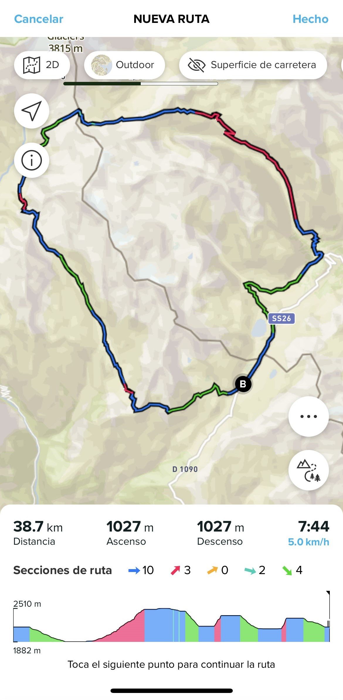

Cuando planificas una ruta en la app Suunto, la app muestra la ruta como secciones, cada una marcada con colores en función de sus datos de elevación. Las cinco categorías de secciones son las siguientes:
  • Llano
  • Ascenso
  • Descenso
  • Subida
  • Bajada
app con secciones de ruta
