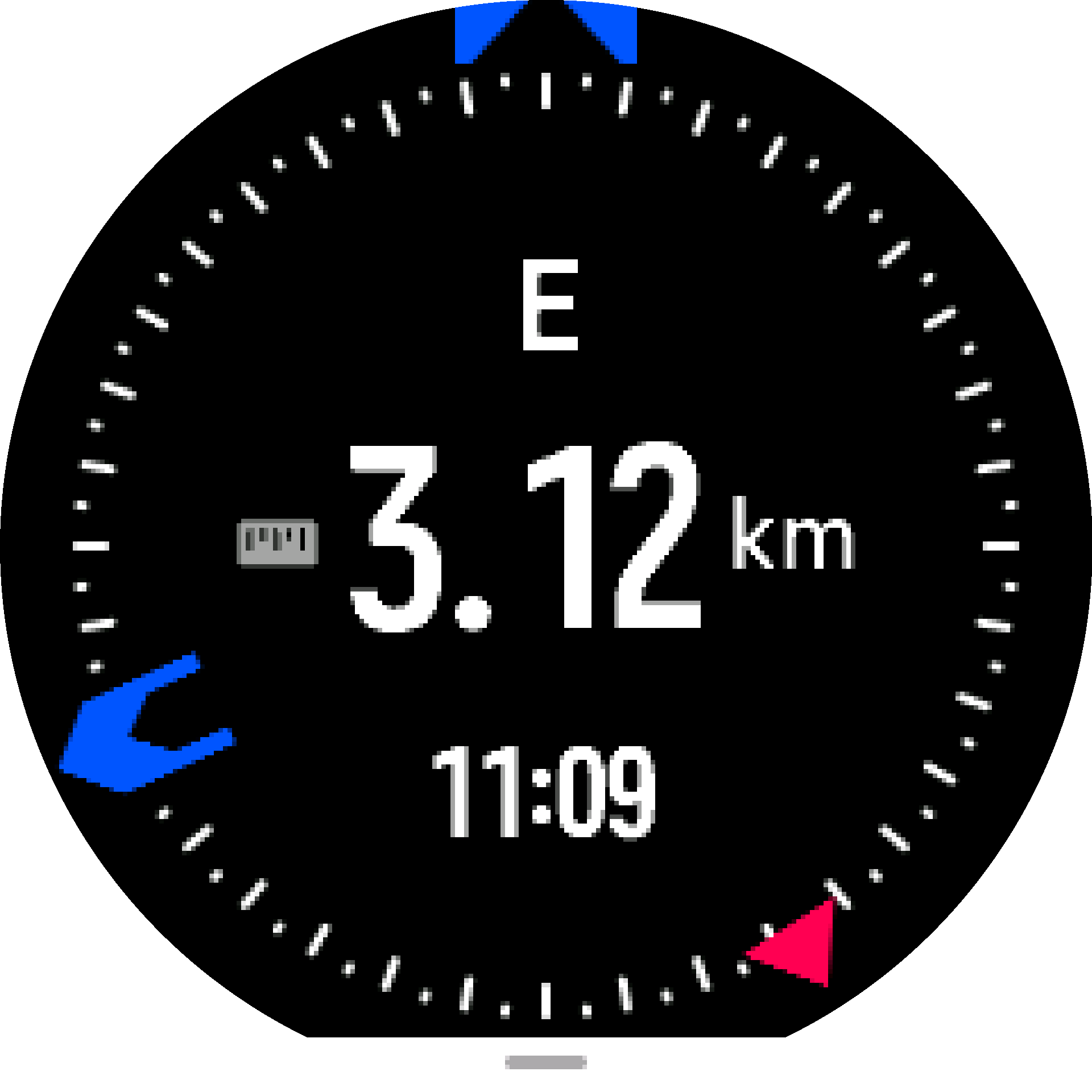

Navegación de rumbo es una función que puedes usar en outdoor para seguir la trayectoria objetivo hacia una ubicación que has visto o encontrado en un mapa. Puedes usar esta función de forma independiente como una brújula o junto a un mapa impreso.
Si estableces la altitud y la distancia objetivo mientras estableces la dirección, tu reloj te puede servir para navegar hacia esa ubicación objetivo.
Navegación de rumbo S9PP
Para usar la navegación de rumbo durante un ejercicio (solo disponible para actividades de outdoor):
  1. Antes de iniciar la grabación de un ejercicio, desliza el dedo hacia arriba o gira la corona y selecciona Navegación.
  2. Selecciona Rumbo.
  3. Si es necesario, calibra la brújula siguiendo las instrucciones que aparecen en pantalla.
  4. Apunta la flecha azul de la pantalla hacia tu ubicación objetivo y pulsa el botón central.
  5. Si no conoces la altitud y la distancia a tu ubicación, selecciona No.
  6. Pulsa la corona para confirmar el ajuste del rumbo.
  7. Si conoces la altitud y la distancia a tu ubicación, selecciona .
  8. Introduce la altitud y la distancia a tu ubicación.
  9. Pulsa la corona para confirmar el ajuste del rumbo.

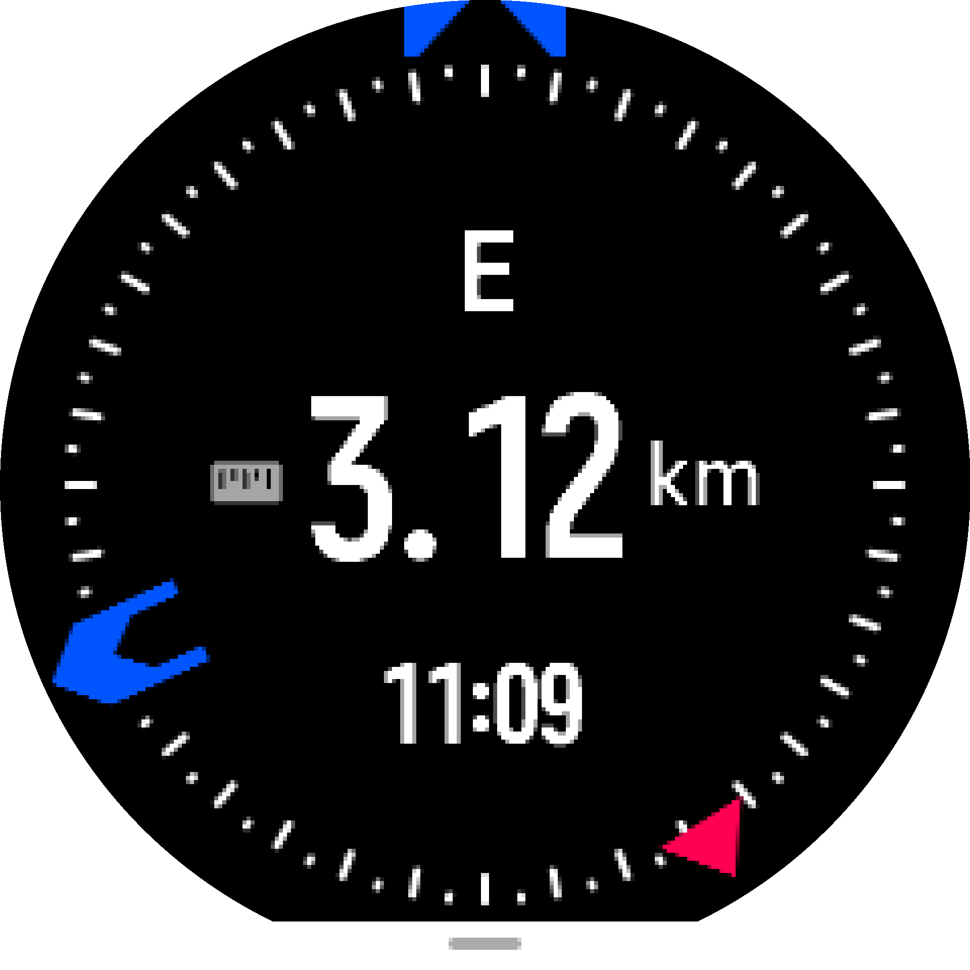

Para usar la navegación de rumbo sin ejercicio:
  1. Desplázate hasta Mapa deslizando el dedo hacia arriba o girando la corona de la esfera del reloj.
  2. Pulsa el botón inferior para abrir las opciones de navegación.
  3. Selecciona Navegación de rumbo.
  4. Si es necesario, calibra la brújula siguiendo las instrucciones que aparecen en pantalla.
  5. Apunta la flecha azul de la pantalla hacia tu ubicación objetivo y pulsa el botón central.
  6. Si no conoces la altitud y la distancia a tu ubicación, selecciona No y sigue la flecha azul hasta la ubicación.
  8. Introduce la altitud y la distancia a tu ubicación y sigue la flecha azul hasta la ubicación. La pantalla también mostrará la altitud y la distancia restante hasta tu ubicación.
  9. Pulsa el botón inferior y selecciona Ángulo nuevo para ajustar un nuevo rumbo.
  10. Pulsa el botón inferior y selecciona Salir para finalizar la navegación.
