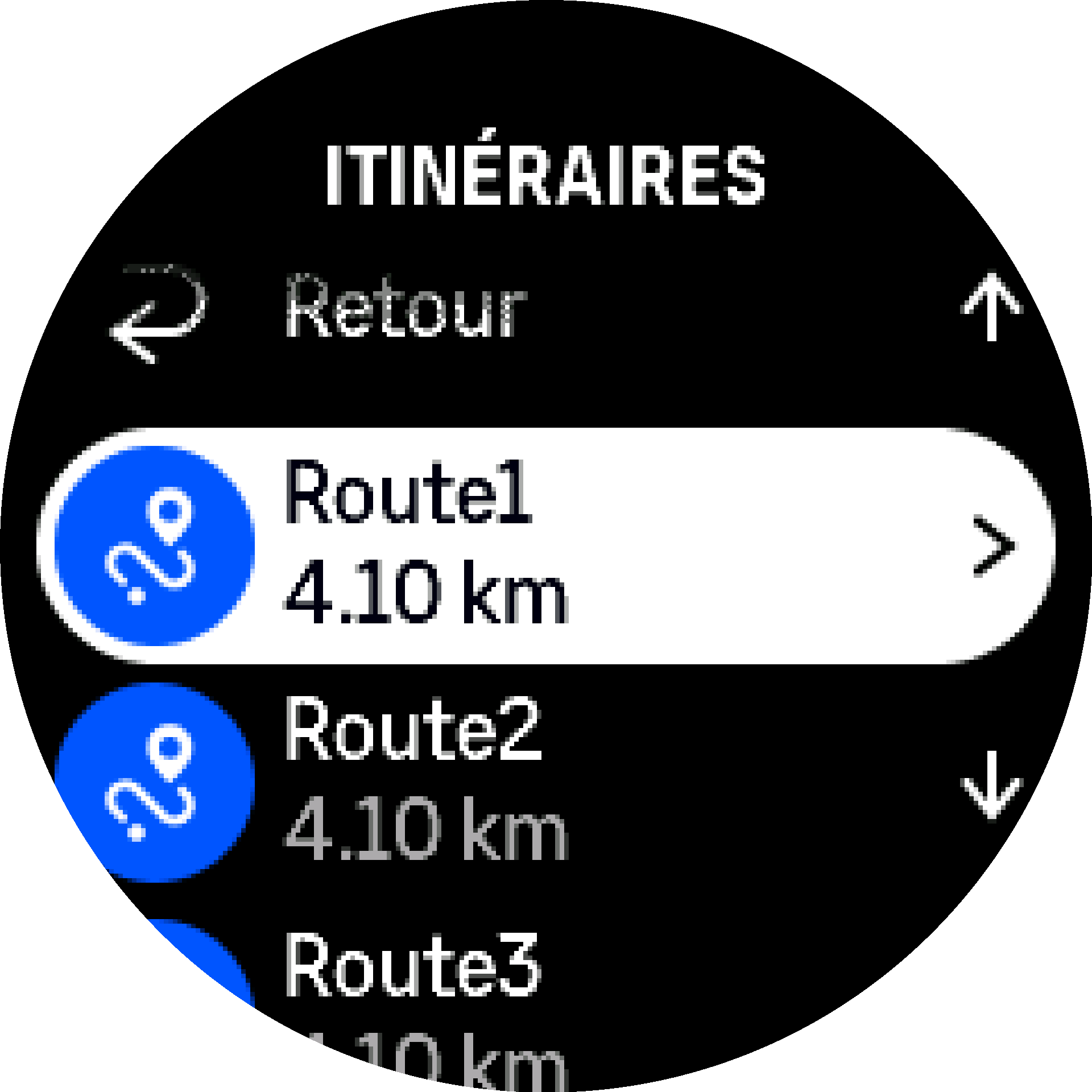

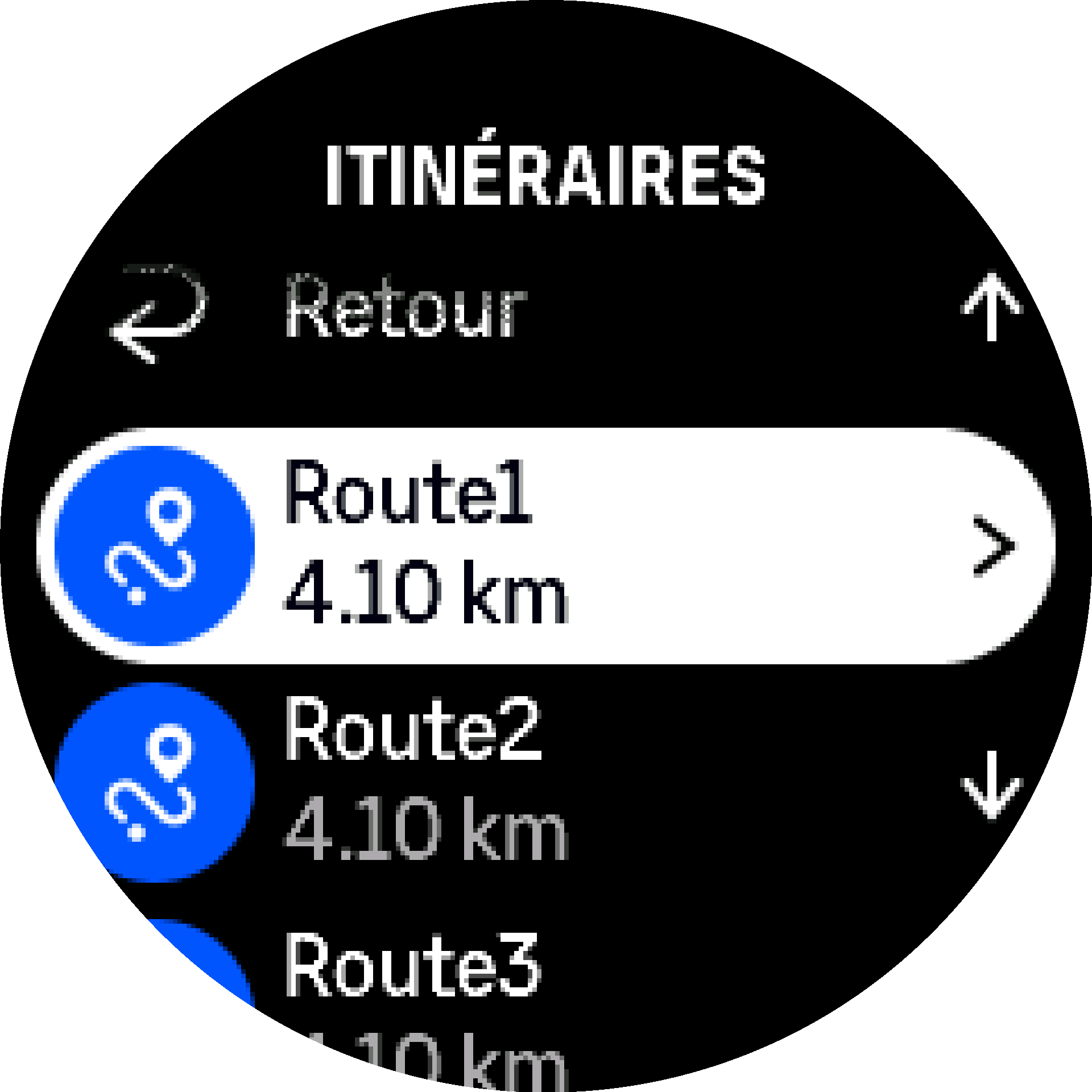

  3. Faites défiler jusqu'à Itinéraires et appuyez sur le bouton central pour ouvrir votre liste d'itinéraires.
  4. Faites défiler la liste jusqu'à l'itinéraire que vous voulez emprunter et appuyez sur le bouton central.

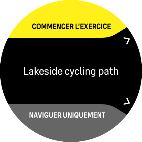

  5. Sélectionnez l'itinéraire en appuyant sur le bouton supérieur.
  6. Sélectionnez Commencer l'exercice si vous voulez utiliser l'itinéraire pour vous entraîner ou sélectionnez Naviguer uniquement si vous voulez uniquement naviguer le long de l'itinéraire.
    Itinéraires d'exercice Race
    REMARQUE:
    Si vous vous contentez de naviguer le long de l'itinéraire, rien ne sera enregistré ou consigné dans l'appli Suunto.
