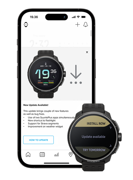

Profitez de la commodité des mises à jour logicielles à distance via l’application Suunto afin que votre montre Suunto Race S dispose toujours du logiciel le plus récent et le plus performant.
Mise à jour logicielle à distance
Lorsqu’une mise à jour est disponible et que votre montre est connectée à l’application Suunto, la mise à jour logicielle sera automatiquement téléchargée sur la montre.
Après le téléchargement du logiciel sur votre montre, la mise à jour sera exécutée dans la nuit, à condition que le niveau de la batterie soit d’au moins 50 %.
Si vous souhaitez installer la mise à jour manuellement avant qu’elle s’exécute automatiquement dans la nuit, accédez à Paramètres > Général, puis sélectionnez Mise à jour.
