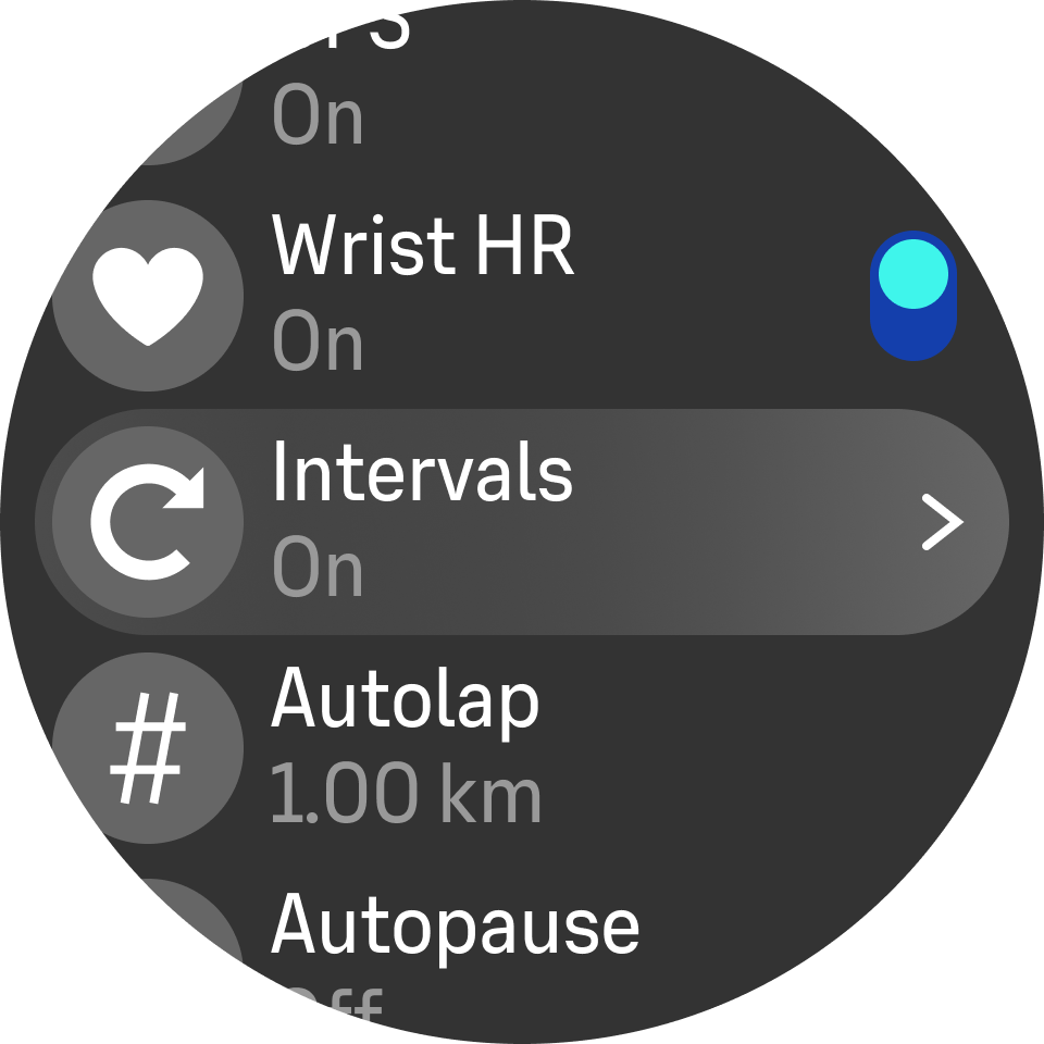

За да тренирате с интервали:
  1. Преди да започнете записа на тренировката, плъзнете нагоре или натиснете долния бутон, за да превъртите надолу до Intervals, и докоснете настройката или натиснете средния бутон.
    Заключване на интервали
  2. Включете Intervals и задайте настройките, както е описано по-горе.
  3. Превъртете обратно до стартовия изглед и започнете упражнението си, както обикновено.
  4. Плъзнете наляво или натиснете средния бутон, докато не стигнете дисплея с интервалите, и натиснете горния бутон, когато сте готови да започнете вашата интервална тренировка.
    Старт на интервална тренировка S9PP
  5. Ако искате да спрете интервалната тренировка, преди да сте завършили всички повторения, задръжте средния бутон натиснат, за да отворите опциите за спортния режим, и изключете Intervals.
