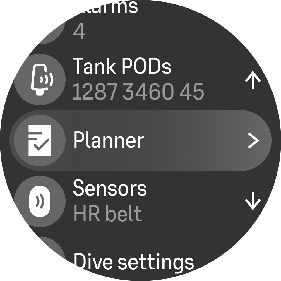

Преди да започнете да планирате следващото си гмуркане в менюто Planner (Инструмент за планиране), настройте следните:
  • активния газ, планиран за гмуркането;
  • настройки на алгоритъма: ниво на консерватизъм и настройки на надморската височина.
Инструментът за планиране показва активния газ, определен за режима за гмуркане. Можете да променяте настройките за газа от менюто Gases (Газове) (вижте Газове).
инструмент за планиране 1

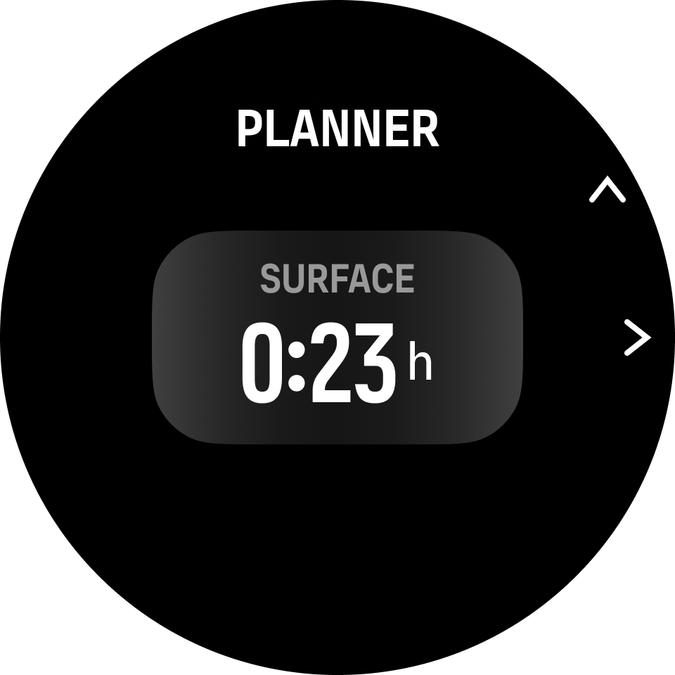

Интервалът на повърхността се изчислява автоматично от края на предходното гмуркане. Използвайте горния и долния бутон, за да регулирате стойността на стъпки от 10 минути с цел да отразите планирания интервал на повърхността. Максималната стойност е 48 часа.
инструмент за планиране 2

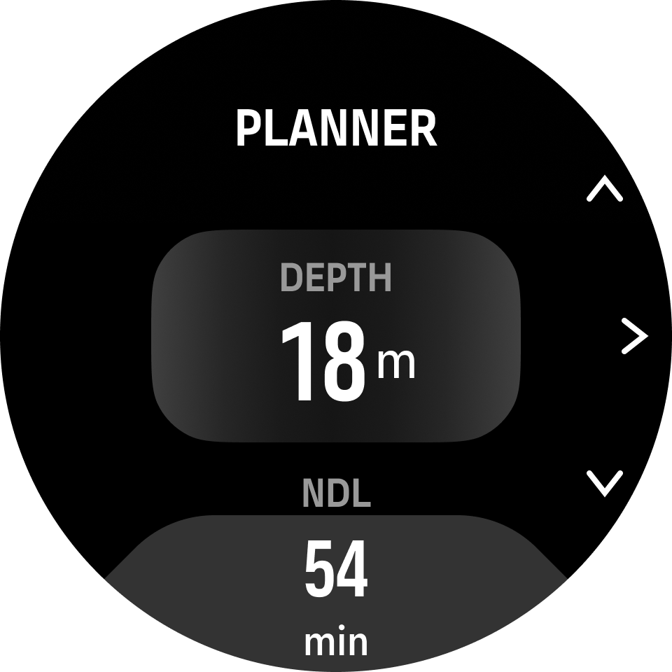

Използвайте горния и долния бутон, за да регулирате планираната дълбочина. Можете да видите времето за NDL за конкретната дълбочина в долната част на екрана.
инструмент за планиране 3

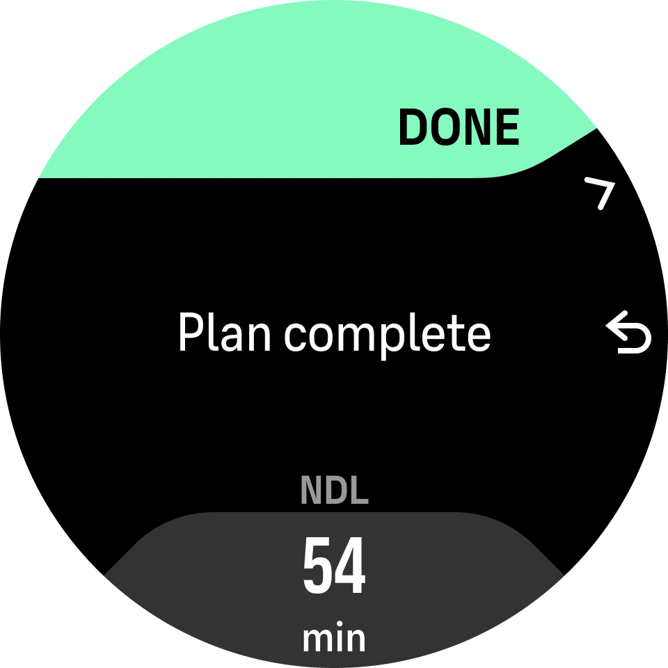

Натиснете горния бутон, за да се върнете в менюто за преди гмуркане, или натиснете средния бутон, за да се върнете в началото на инструмента за планиране.
инструмент за планиране 4
