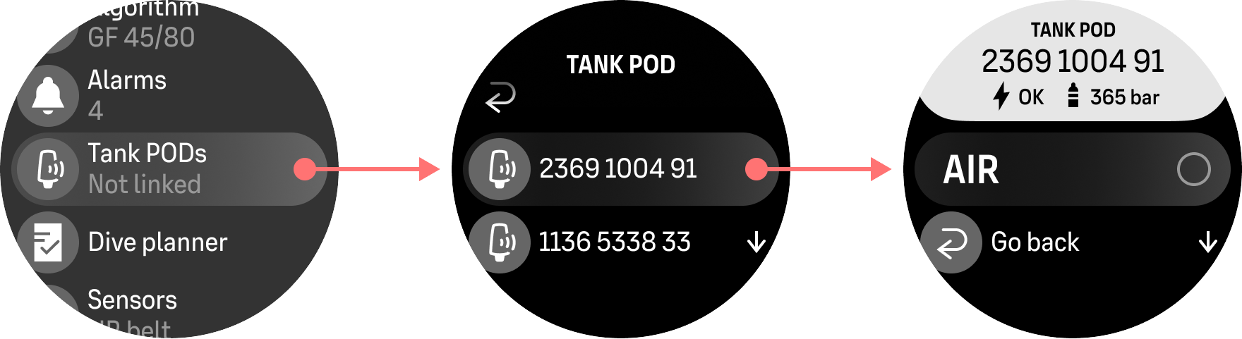

Как да монтирате и свържете Suunto Tank POD
За да монтирате и свържете Suunto Tank POD:
  1. Монтирайте Tank POD съгласно описанието в бързото ръководство за Tank POD или в потребителското ръководство за Tank POD
    бележка:
    За да се постигнат най-точни показания за налягането в резервоара, Suunto препоръчва да монтирате Suunto Tank POD така, че да бъде от същата страна, от която носите своя Suunto Ocean.
  2. След като монтирате Tank POD и отворите клапана, изчакайте, докато зеленият светодиод на Tank POD започне да мига.
  3. Отворете менюто Tank POD в Dive options (Опции за гмуркане). Ако вашият Tank POD е активен и в диапазона, ще видите посочен серийният номер на Tank POD.
  4. Изберете правилния Tank POD и проверете състоянието на батерията му и налягането в резервоара.
  5. Изберете правилния газ от списъка, за да свържете със своя Suunto Tank POD (ако се гмуркате с няколко газа).
  6. Уверете се, че размерът на резервоара е правилен, за да се активира правилното измерване на разхода на газ.
  7. Върнете се в главното меню и ще видите серийния номер на вашия Tank POD, посочен в менюто Tank POD.
    опции за гмуркане tank pod

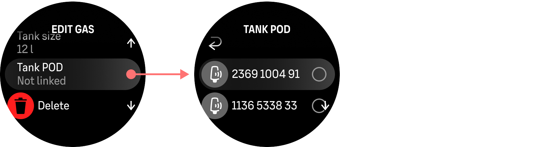

Също така можете да свържите Suunto Tank POD от менюто Gases (Газове):
  1. В менюто Gases (Газове) изберете газа, който искате да свържете със своя Tank POD.
  2. Отворете изгледа Edit gas (Редактиране на газ) и превъртете до настройката Tank POD.
  3. Уверете се, че Tank POD е активиран и е в съответния диапазон. Изберете серийния номер на своя Tank POD от списъка.
    сдвояване на tank pod с газове

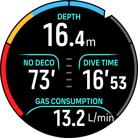

Разход на газ
Можете да проследявате актуалното налягане на газа по време на гмуркането си от прозореца за превключване на екрана на часовника. Също така можете да виждате средния разход на газ от гмуркането в обобщената информация за него в устройството и приложения Suunto.
Данните Gas consumption (Разход на газ) на екрана се отнасят до реалния ви разход на газ по време на гмуркане на дълбочината, на която сте. За да изчисли персоналната ви честота на дишане, Suunto Ocean използва респираторен обем в минута (RMV), който представлява обемът газ, преминаващ през дробовете ви за минута, измерен в L/min или cu ft/min. За правилен разход на газ трябва да определите правилния размер на резервоара за газ в менюто Edit gas (Редактиране на газ.) Вижте Редактиране на газ. Размерът на резервоара по подразбиране е винаги 12 L.
екран за разход на газобобщена информация за разход на газ
Формулата за RMV, използвана в Suunto Ocean за изчисляване на разхода на газ по време на гмуркане, е следната:
Изчислението се базира на действителната дълбочина и средния използван обем газ (в атмосферно налягане), изчислен в прозорец, вариращ в рамките на 50 – 170 секунди.
