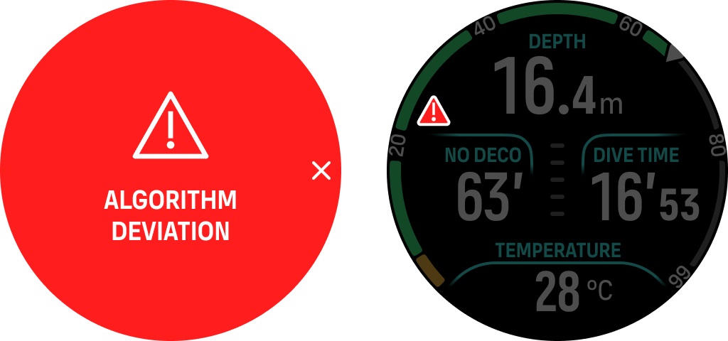

Suunto Oceanима задължителни предупреждения, представяни в различни цветове. Те се показват на видно място на дисплея със звукова аларма и вибрация. Предупрежденията са винаги червени и представляват критични събития, които винаги изискват незабавно действие. Можете да отхвърлите звука и вибрацията, но предупреждението остава в червено до разрешаване на ситуацията.

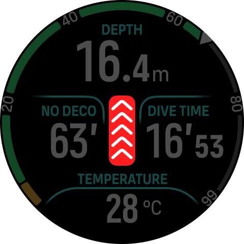

аларма скорост изкачванеСкоростта на изкачване надвишава безопасната скорост от 10 метра за минута в продължение на 5 секунди или повече.Останете в рамките на зелените индикатори за скорост на изкачване. Наблюдавайте за симптоми на DCS. Прилагайте повишен консерватизъм при бъдещи гмуркания.

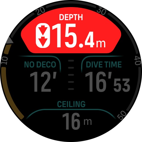

надвишена горна стойностНарушен е таванът за декомпресия с повече от 0,6 метра при декомпресионно гмуркане.Спуснете се по-надълбоко от показаната стойност за тавана.

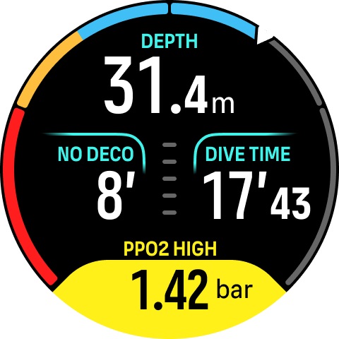

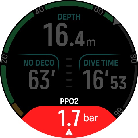

аларма ppo2Парциалното налягане на кислорода надвишава максималното ниво (>1,6).Изкачете се незабавно или преминете към газ с по-нисък процент на кислород.
настройване на аларма за ppo2Парциалното налягане на кислорода надвишава зададеното ниво за газа.Изкачете се незабавно или преминете към газ с по-нисък процент на кислород.

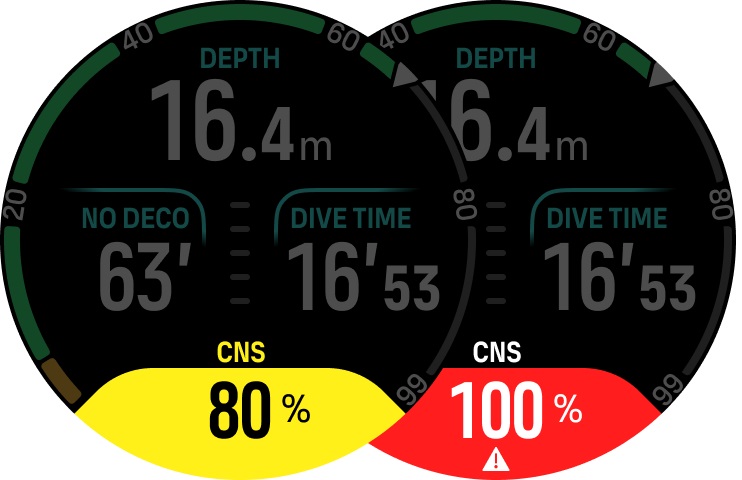

аларма cnsНивото на кислородна токсичност в централната нервна система (ЦНС) е 80% или 100% от лимита.Превключете към газ с по-нисък ppO2 или се изкачете на по-плитко (в рамките на тавана за декомпресия).

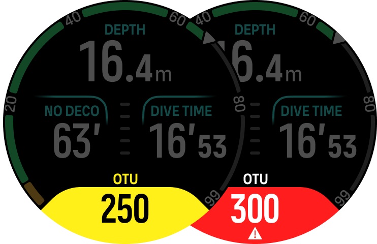

аларма otuДостигнати са 80% или 100% от препоръчителния дневен лимит за OTU.Превключете към газ с по-нисък ppO2 или се изкачете на по-плитко (в рамките на тавана за декомпресия).

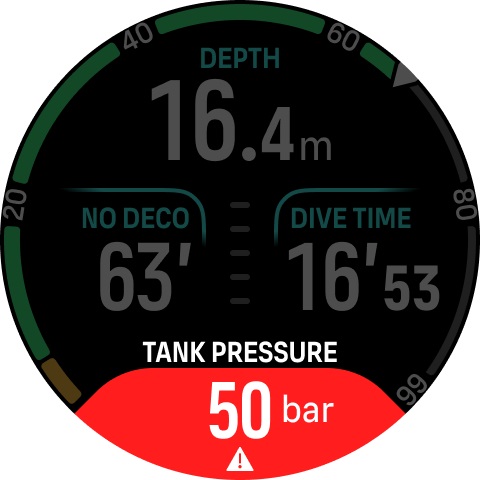

аларма налягане в резервоараНалягането в резервоара е под 50 bar (725 psi).Променете газа към по-високо налягане в резервоара или се изкачете до безопасна дълбочина за спиране и прекратете гмуркането.

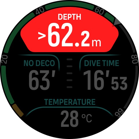

аларма максимална дълбочинаДълбочината надвишава максималната дълбочина (60 m), на която може да се използва часовникът ви. Ако се гмуркате на повече от 60 метра, водолазният компютър няма да показва правилна стойност за дълбочината или информация за алгоритъма.Изкачете се до по-плитка дълбочина и следвайте компютъра за профил на изкачването. Наблюдавайте за симптоми на DCS. Прилагайте повишен консерватизъм при бъдещи гмуркания.

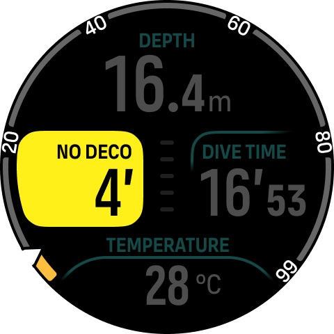

аларма ndlNDL е по-малко от 5 минути.Изкачете се на по-плитко, за да избегнете задължителните спирания за декомпресия.

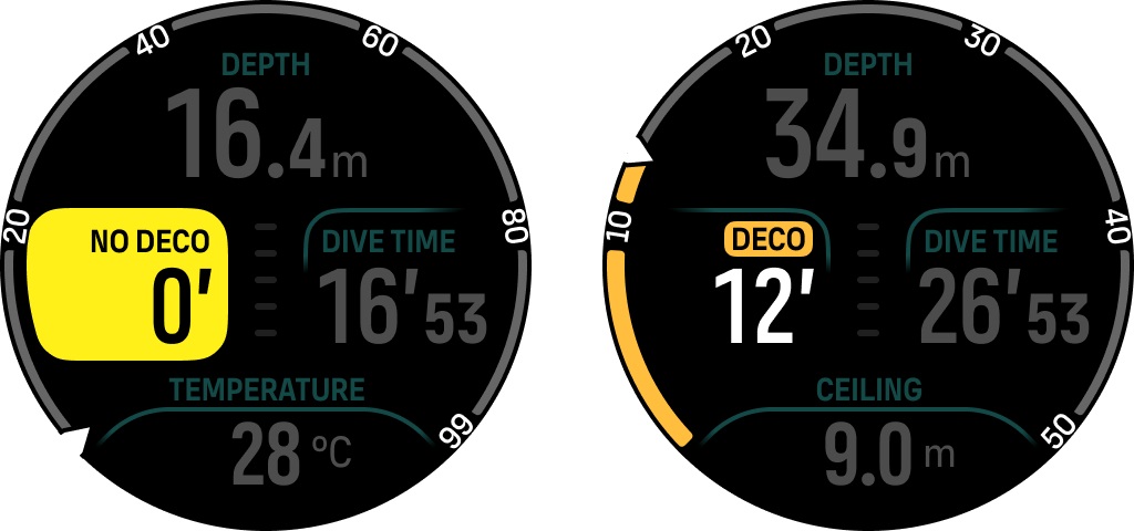

аларма ooamТаванът за декомпресия е нарушен за повече от 3 минути и сте пропуснали спирането си за декомпресия.Спуснете се до зададената като таван дълбочина, посочена в прозореца за превключване.
аларма ndlВашето NDL достигна 0 минути и спиранията за декомпресия са задължителни.Изпълнете спиранията за декомпресия съгласно указанията и винаги оставайте на по-голяма дълбочина от стойността на тавана.

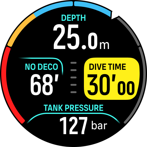

Аларми при гмуркане, конфигурирани от потребителя
В допълнение към задължителните аларми има допълнителни аларми за налягането в резервоара, дълбочината, времето на гмуркане и NDL, които могат да бъдат конфигурирани от потребителя. За всяка аларма можете да персонализирате звука, като го направите кратък или продължителен или го изключите изцяло. В допълнение към опциите за звук можете също така да избирате сигнал с вибрация или, ако предпочитате всички звуци да бъдат заглушени, можете да включите само вибрация.
В допълнение към опциите за звук и вибрация можете да избирате между две различни опции за визуално оформление: Notify (Известяване) (синьо-зелено) или Caution (Внимание) (жълто). Можете да задавате максимум пет аларми за всяка аларма, която можете да конфигурирате. Когато се появи аларма, можете да я премахвате чрез натискане на някой от бутоните.
редактиране на алармазвук и вибрацияпоява известяване внимание
Tank pressure
Можете да зададете алармата за налягане в резервоара на стойност между 51 – 360 bar (725 – 5221 psi). Предварително зададена е задължителна аларма за 50 bar (725 psi), която не може да бъде променяна. Алармите за налягане в резервоара са полезни, тъй като ви известяват при достигане на налягането за връщане.
налягане в резервоара 50 barаларма за налягането в резервоара 100 bar

Алармите за лимита за време без декомпресия (NDL) могат да бъдат настроени да ви известяват за определен NDL или когато времето за NDL намалява.
аларма за NDL НОВО
