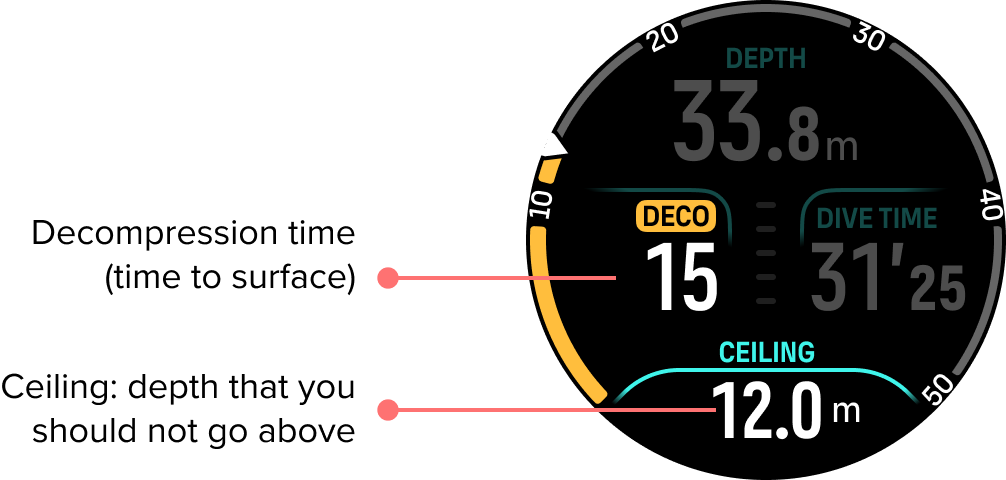

НИКОГА НЕ СЕ ИЗКАЧВАЙТЕ НАД ТАВАНА! Не трябва да се изкачвате над тавана по време на декомпресията си. За да избегнете да направите това неволно, трябва да останете малко под тавана.
Когато времето No deco (Без декомпресия) е 0 минути, зоната на дисплея ще се промени, за да покаже времето Deco (Декомпресия), стойността на тавана ще се покаже в прозореца за превключване и арката ще се оцвети в оранжево, за да укаже същото време за декомпресия. Също така ще се активира аларма, която може да бъде потвърдена чрез натискане на някой от бутоните.
декомпресионни гмуркания време без декомпресия 2
Времето Deco (Декомпресия) се отнася до препоръчителното време на изкачване в минути до повърхността (TTS).
предпазен:
ДЕЙСТВИТЕЛНОТО ВИ ВРЕМЕ НА ИЗКАЧВАНЕ МОЖЕ ДА БЪДЕ ПО-ДЪЛГО ОТ ПОКАЗАНОТО ОТ ВОДОЛАЗНИЯ КОМПЮТЪР! Времето на изкачване ще се увеличи, ако вие: (1) останете на дълбочина, (2) се изкачвате по-бавно от 10 метра за минута, (3) направите спирането си за декомпресия на по-дълбоко място от тавана, и/или (4) забравите да промените използваната газова смес. Също така тези фактори увеличават количеството на дихателния газ, необходим за достигане на повърхността.
бележка:
Гмуркането с няколко газа и отхвърлянето на подканата за превключване на газ ще ви предостави неточни стойности за Time to surface (Време до повърхността) и по-дълги спирания за декомпресия от прогнозните.
Стойността на тавана посочва дълбочината за първото спиране за декомпресия.
таван за декомпресия

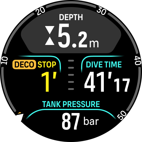

При декомпресионно гмуркане може да има различни видове спирания:
  • Спиране за декомпресия: Задължително спиране, ако гмуркането е с профил за декомпресия Stepped (Стъпков) (вижте Профил за декомпресия). Спиранията за декомпресия са на фиксирани интервали от 3 m.
  • Safety stop(Спиране за безопасност): Ако е зададено време за спиране за безопасност, ще можете да направите допълнително спиране за безопасност след последното спиране за декомпресия. Спирането за безопасност е винаги незадължително за декомпресионните гмуркания.

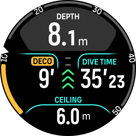

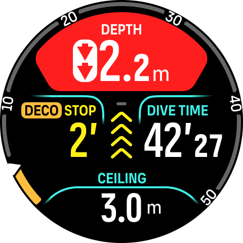

Съществува прозорец за декомпресия на 3 m между пода и тавана за декомпресия. Колкото по-близо останете до тавана, толкова по-оптимално е времето за декомпресия.
Когато се изкачвате близо до дълбочината на тавана и влезете в зоната на прозореца за декомпресия, ще се появят две стрелки до числото за дълбочината.
Ако се гмуркате с профил за декомпресия Stepped (Стъпков), таймер ще започне обратно отброяване, когато влезете в прозореца за декомпресия, и таванът е същият за определено време, а след това се премества нагоре с 3 m наведнъж.
В прозореца за декомпресия (профил Stepped (Стъпков)):
прозорец за декомпресия стъпков
В режим на изкачване Continuous (Продължителен), таванът непрекъснато се понижава, докато сте близо до дълбочината му, предоставяйки непрекъсната декомпресия с оптимално време на изкачване.
В прозореца за декомпресия (профил Continuous (Продължителен)):
декомпресионни гмуркания прозорец за декомпресия
Ако се изкачите над дълбочината на тавана, все още има безопасна пределна зона, равна на дълбочината на тавана минус 0,6 метра. В тази безопасна пределна зона все още продължава изчисляването на декомпресията, но получавате указание да се спуснете под дълбочината на тавана. Това се указва чрез сочеща надолу жълта стрелка до стойността за дълбочината.
При използване на профил за декомпресия Stepped (Стъпков) се показва следното:
предел за декомпресия стъпков
При използване на профил за декомпресия Continuous (Продължителен) се показва следното:
предел за декомпресия продължителен

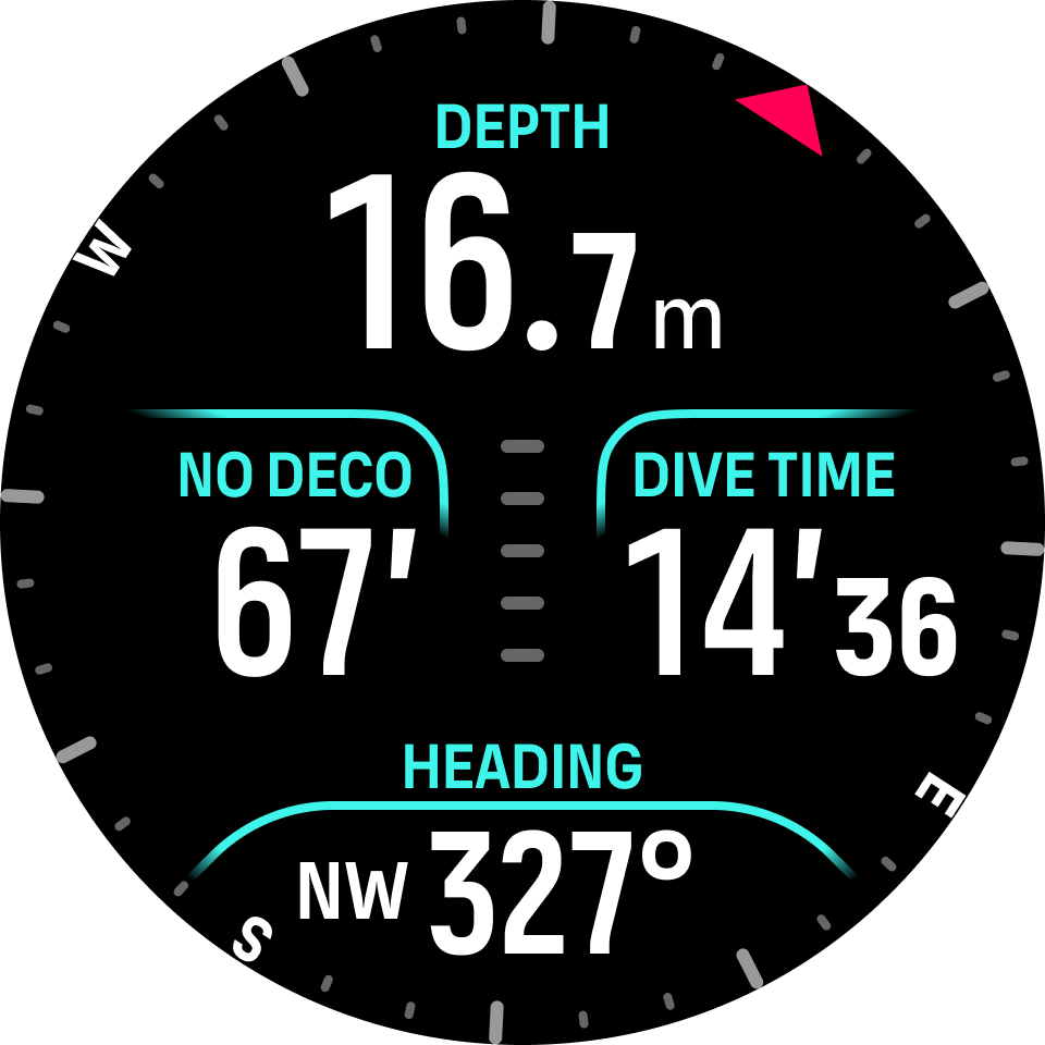

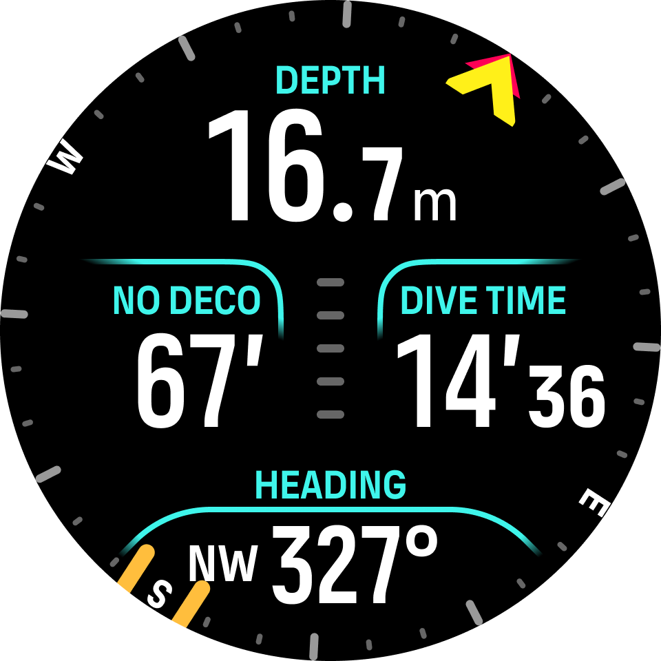

Използване на компас по време на гмуркане
Устройството Suunto Ocean разполага с жироскопичен компас, който ви позволява да се ориентирате спрямо Северния магнитен полюс. Докато се гмуркате, можете да осъществите достъп до компаса, като натиснете средния бутон (компасът се вижда в арката) или като видите курса в градуси с основните и спомагателните посоки на света в долния прозорец за превключване чрез натискане на долния бутон.
нормално състояние на компаса

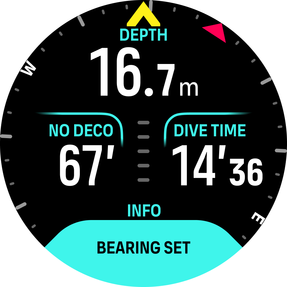

Можете да зададете ориентир, като натиснете средния бутон продължително. След като ориентирът е зададен, се отваря известие и показалецът на ориентира се показва в арката на компаса, за да показва зададения курс. Когато ориентирът е зададен, показалецът на ориентира се заключва в арката на компаса, за да показва зададения курс. Оранжевият слот, разположен противоположно на показалеца, указва реципрочната посока (180 градуса).
компас настройване на ориентиркомпас настройване на ориентир
Ориентирът може да бъде изчистен във всеки един момент отново чрез продължително натискане на средния бутон.

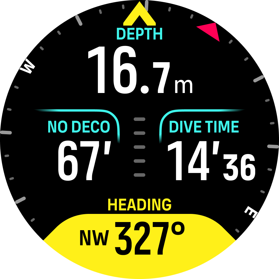

Стойността за курса е посочена в прозореца за превключване и може да се използва независимо и без арка за компас. Ако стойността за курса, видима в прозореца за превключване, и зададеният курс са в права линия, стойността в прозореца за превключване става жълта или оранжева (реципрочна посока)
регулиран компас
бележка:
Маржът на промяна на цвета на прозореца за превключване е +/-5° в сравнение със зададената стойност, така че състоянието е видимо.
Компасът се калибрира сам по време на употреба, но ако е необходимо повторно калибриране, ще се появи съобщение в прозореца за превключване. За да калибрирате компаса, завъртете и наклонете часовника във формата на 8-ца.

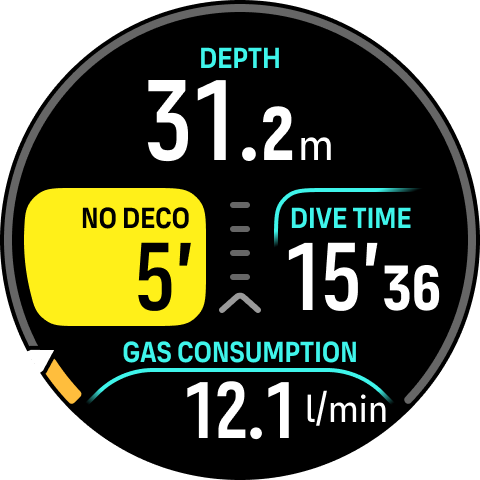

  3. Ако времето ви No deco (Без декомпресия) достигне 5 минути, ще се активира жълта аларма за внимание. Когато се изкачвате и стойността на No deco (Без декомпресия) се увеличава, алармата ще бъде прекратена. Също така можете да заглушите алармата, като натиснете някой от бутоните. Ако останете на по-голяма дълбочина въпреки алармата No deco (Без декомпресия), това може да доведе до задължение за декомпресия. Не извършвайте декомпресионни гмуркания, ако не сте обучени надлежно за това.
    без декомпресия 5 мин

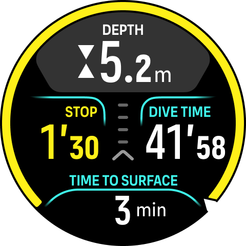

  6. Когато сте между 2,4 и 6 метра, ще се покаже таймер за спиране за безопасност и ще започне обратно отброяване на времето до предложеното спиране. След като спирането бъде извършено, ще се покаже известие Stop done (Спирането е извършено).
    спиране за безопасност жълтоизвършено спиране няколко газа

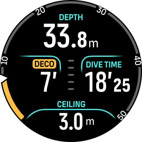

  3. NDL достига 0 и се изисква декомпресия. Измерителят се променя в оранжево, указвайки времето за декомпресия. Зоната за NDL показва стойността за TTS, включително спиранията за декомпресия и спирането за безопасност. Стойността на тавана се показва в прозореца за превключване.
    няколко газа декомпресионно гмуркане

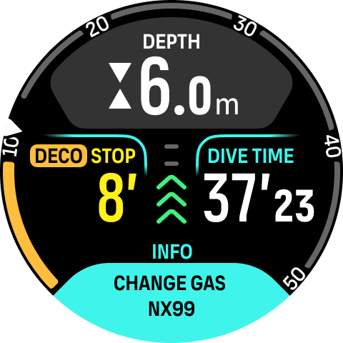

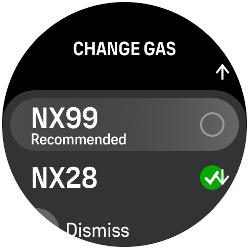

  5. Смяна на газа при 6 метра. Времето за декомпресия се изчислява винаги с предположението, че използвате всички газове, посочени в списъка с газове. След като се изкачите до 6 метра, ще бъде предложена смяна на газа към NX99. След като бъде извършено превключването, ще се появи информацията за текущия газ. Ако решите да отхвърлите смяната на газа, информацията за декомпресията няма да е точна.
    смяна на газасмяна списък с газове

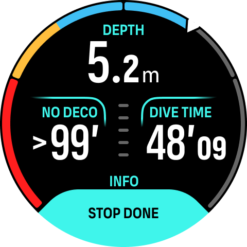

  8. След като спиранията бъдат извършени, в прозореца за превключване ще се покаже информацията Stop done (Спирането е извършено) и изкачването до повърхността вече е безопасно.
