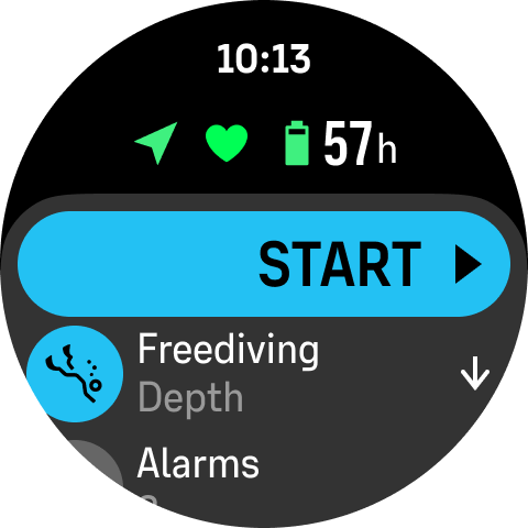

На екрана с информация преди гмуркане за Freediving (Свободно гмуркане) ще се покаже набор от икони. Вижте Екран за информация преди гмуркане и опции за гмуркане за значението на иконите.
начален екран свободно гмуркане

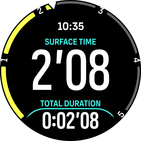

Повърхност: Дисплеят показва интервал на повърхността, прозорец за превключване с данни, които могат да се променят, и арка, показваща изминалото време на повърхността.
свободно гмуркане екран повърхност

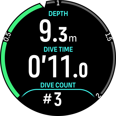

Гмуркане: Дисплеят показва дълбочината, скоростта на изкачване и спускане в m/s (ft/s), времето на гмуркане и прозорец за превключване с данни, които могат да се променят.
свободно гмуркане екран гмуркане

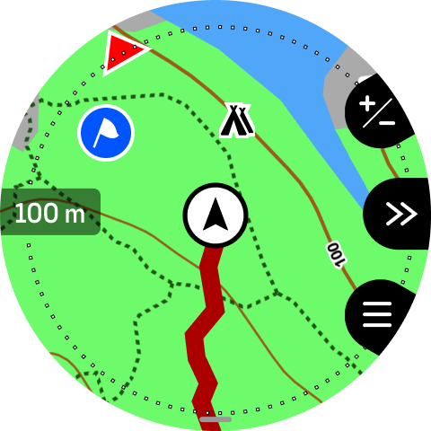

Изглед „Навигация“: Вижте Навигация за наличните опции за навигация.
свободно гмуркане навигация

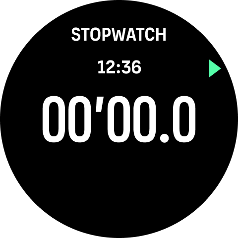

Таймер: Стартира и нулира хронометъра.
таймер

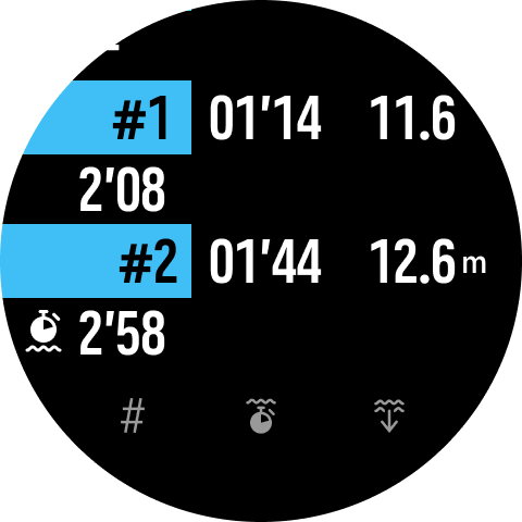

Сесии на гмуркане: Брой гмуркания, време на гмуркане, максимална дълбочина, интервал на повърхността.
свободно гмуркане обиколки
