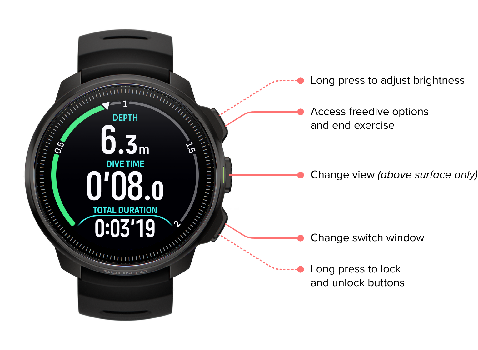

Функции на бутоните по време на свободно гмуркане
Вашият Suunto Ocean има три бутона, чрез които се активират различни функционалности, когато ги натискате кратко или продължително по време на тренировка.
В режим Freediving (Свободно гмуркане) бутоните имат следните функции:
  • Продължително натискане на горния бутон: Коригиране на нивото на яркост (Low/Medium/High (Ниско/средно/високо))
  • Кратко натискане на горния бутон: Достъп до менюто с опции за свободно гмуркане за спиране на тренировката, използване на фенерчето или отхвърляне на тренировката.
    бележка:
    Менюто не е достъпно под водата.
  • Кратко натискане на средния бутон: Смяна на изгледа (само над повърхността)
  • Кратко натискане на долния бутон: Промяна на елемента за прозореца за превключване
  • Продължително натискане на долния бутон: Заключване и отключване на бутоните
    Вижте Заключване на бутоните и екрана.
бутони свободно гмуркане
