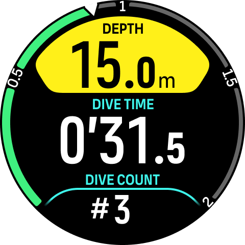

Depth
Можете да зададете аларма за дълбочина между 3 метра и 59 метра. Удобно е да имате аларми за дълбочина, особено при свободно гмуркане, за да ви известяват за различните фази на свободното гмуркане. Също така можете да настроите алармата за дълбочина да ви известява, когато достигнете личния си лимит за дълбочина по време на гмуркане.
свободно гмуркане екран аларма дълбочина

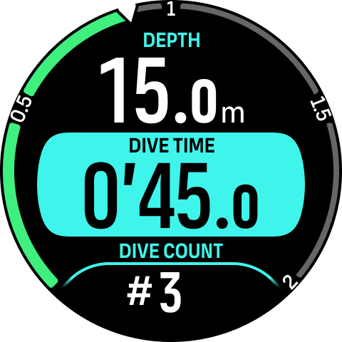

Dive time
Алармите за време на гмуркане могат да бъдат настройвани в минути и секунди до максималната стойност от 99 минути.
свободно гмуркане екран време на гмуркане

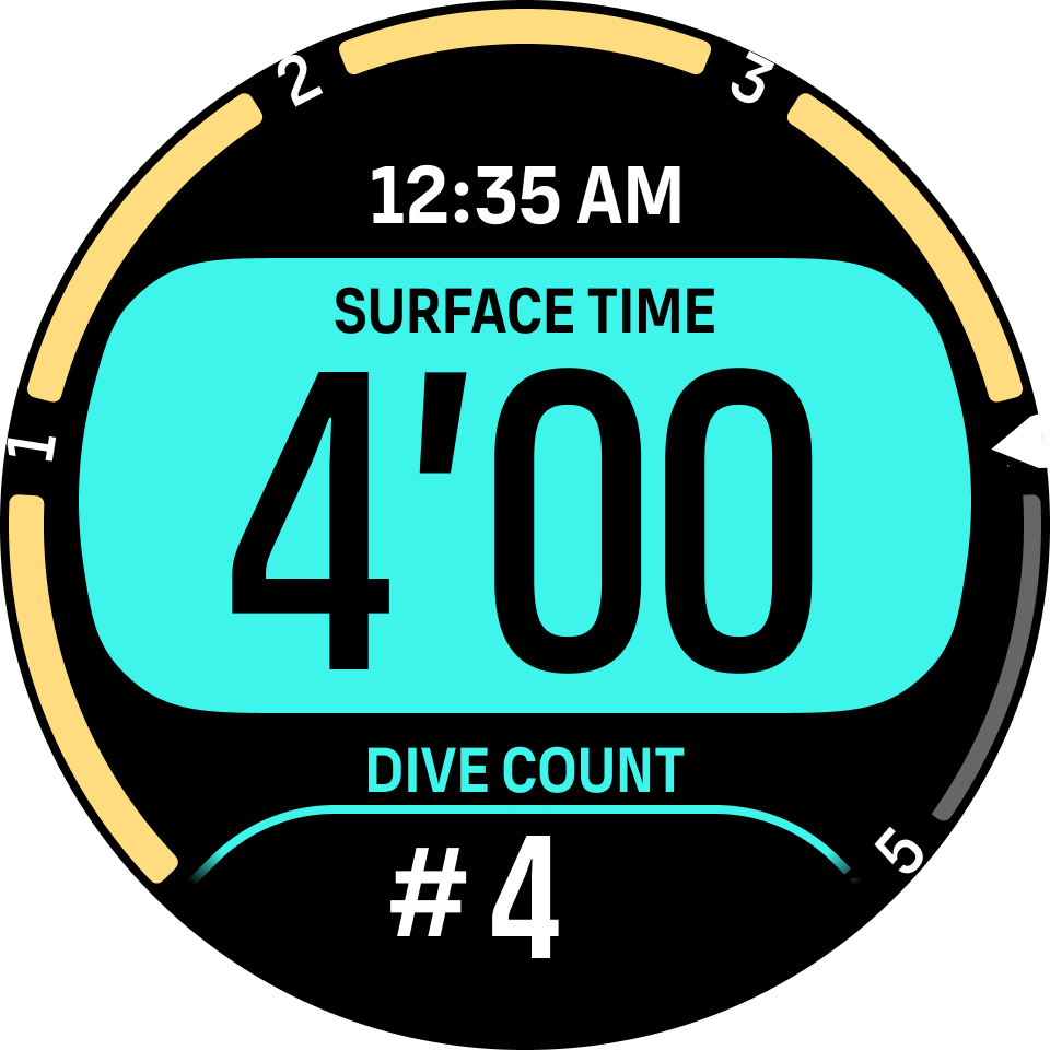

Surface time
Алармите за интервал на повърхността могат да бъдат настроени да ви сигнализират, когато е изминал определен интервал на повърхността.
Аларми за повърхността за свободно гмуркане
