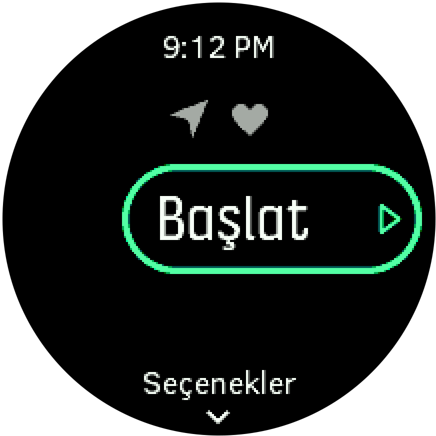

Bir egzersizi kaydetmek için:
  1. Kalp hızı sensörünü (isteğe bağlı) takın.
  2. Yukarı kaydırarak egzersiz simgesine gidin ve orta düğmeyle seçin.
    Exercise icon Spartan Trainer
  3. Spor modları arasında gezinmek için sağ üst veya sağ alt düğmeleri kullanın, ardından kullanmak istediğinizi seçmek için orta düğmeye basın.
  4. Başlat göstergesinin üzerinde, spor modunda kullandığınız öğelere bağlı olarak (kalp hızı, bağlı GPS gibi), bir dizi simge görünür. Ok işareti (bağlı GPS) arama sırasında gri renkte yanıp söner, sinyal bulunduğunda yeşil renge döner. Kalp simgesi (kalp hızı) arama esnasında gri renkte yanıp söner ve bir sinyal bulunduğu zaman, bir kalp hızı sensörü kullanıyorsanız kemere takılmış olan renkli bir kalbe dönüşür. Optik kalp hızı sensörünü kullanıyorsanız, kemer içermeyen renkli bir kalbe dönüşür.
    Kalp hızı sensörü kullanıyorsanız ancak simge sadece yeşil renge dönüyorsa (optik kalp hızı sensörünün etkin olduğu anlamına gelir), kalp hızı sensörünün eşleştirilmiş olup olmadığını kontrol edin (bkz. POD'ları ve sensörleri eşleştirme) ve spor modunu tekrar seçin.
    Simgelerin yeşile dönmesini bekleyebilir veya orta düğmeye basarak hemen kaydı başlatabilirsiniz.
    Start exercise
    Kayıt başlatıldıktan sonra seçilen kalp hızı kaynağı sabitlenir ve devam eden antrenman oturumu boyunca değiştirilemez.

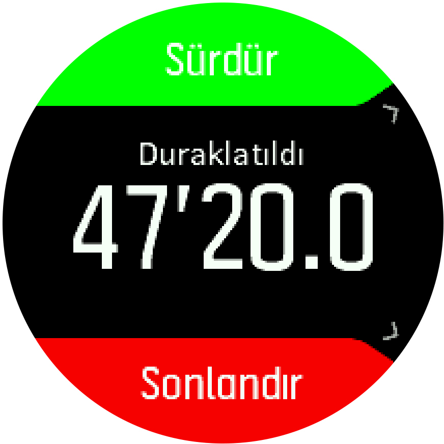

  6. Kaydı duraklatmak için sağ üst düğmeye basın. Sağ alt düğmeyle durdurun ve kaydedin veya sağ üst düğmeyle devam ettirin.

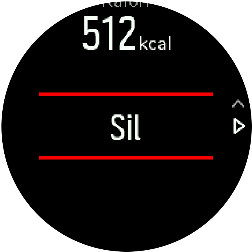

Saklamak istemediğiniz bir kayıt tuttuysanız, ekranı Sil öğesine kaydırıp orta düğmeyle onaylayarak günlük kaydını silebilirsiniz. Günlük kaydı defterinden de aynı şekilde günlük kayıtlarını silebilirsiniz.
Log delete Trainer

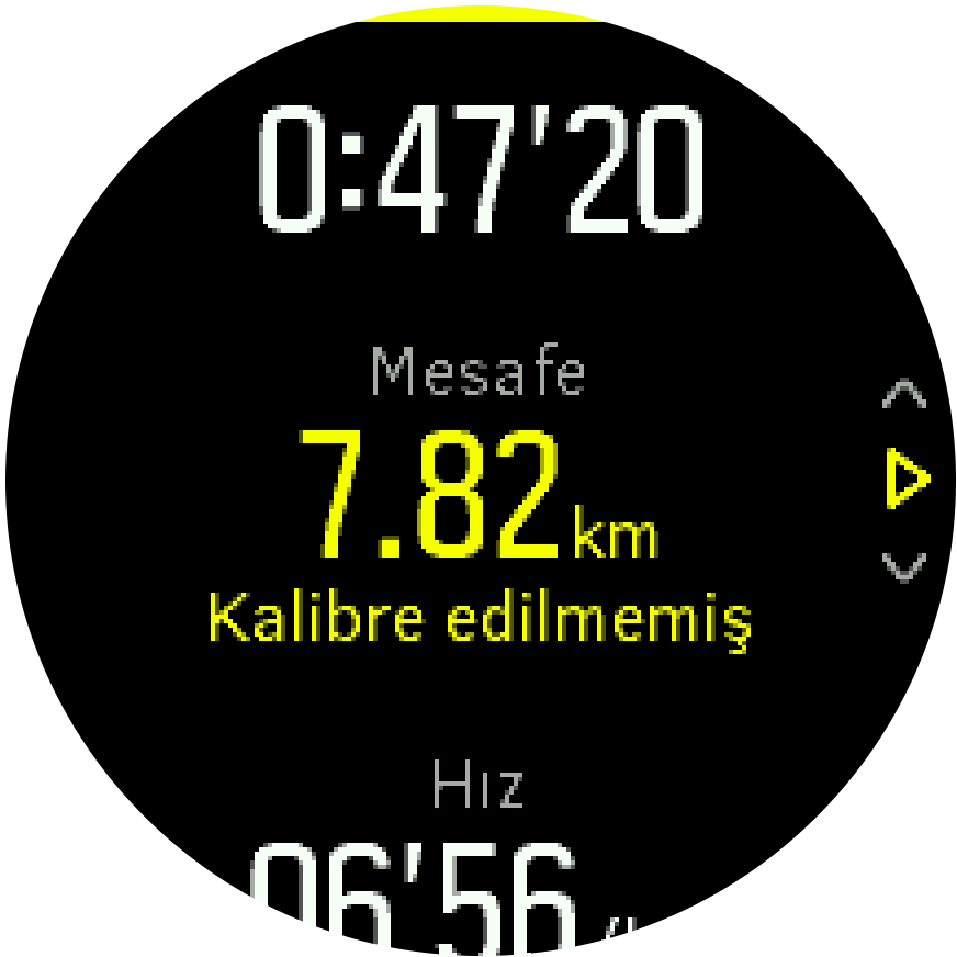

Hız ve mesafe kalibrasyonu
Suunto 3 saatin dahili ivmeölçerini kullanarak, koşu ve yürüyüş için hızı ve mesafeyi ölçebilmektedir. İvmeölçer, kişisel adım uzunluğunuz ve hareketinize göre kalibre edilmelidir. Saat kalibre edilmezse, hızı ve mesafeyi doğru şekilde ölçemez.
Saatinizi kalibre etmenin en kolay yolu, bağlı GPS ile ilk koşu veya yürüyüş egzersizlerini kaydetmektir (Bkz. Bağlı GPS). Cep telefonunuzun GPS özellliğini kullanırken, hız ve mesafe kalibrasyonu arka planda otomatik olarak yapılır.
Saatinizi manuel olarak kalibre etmek için:
  1. Mesafesi bilinen (örneğin, bir pistte yapılan) bir yürüyüş ve koşu egzersizini en az 12 dakika boyunca kaydedin, bkz. Egzersiz kaydetme
  2. Mesafe vurgulandığı zaman orta düğmeye basarak, egzersizinizden sonra mesafeyi özet ekranında düzenleyin.
    SF3 Distance Calibration
NOT:
En doğru sonucu elde etmek amacıyla, saatinizi hem koşu hem de yürüyüş için manuel olarak ayrı ayrı kalibre edin.

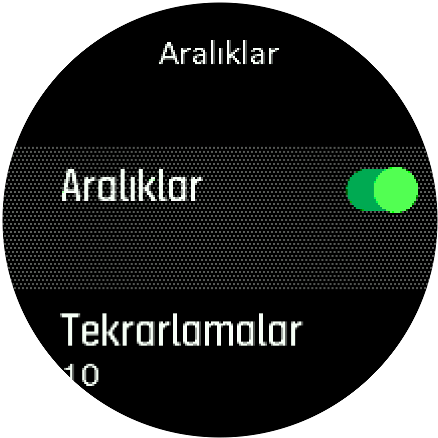

Aralıklı antrenmanlar, yüksek ve düşük yoğunluklu çalışmalara ilişkin tekrarlayan gruplardan oluşan yaygın bir antrenman biçimidir. Suunto 3 ile, her bir spor modu için kendi aralıklı antrenmanınızı tanımlayabilirsiniz.
Aralıklarınızı tanımlarken, ayarlayacağınız dört öğe vardır:
  • Aralıklar: aralıklı antrenmanı etkinleştiren açma/kapama anahtarı. Bu anahtarı açarsanız, spor modunuza aralıklı antrenman ekranı eklenir.
  • Tekrarlamalar: yapmak istediğiniz aralık + toparlanma setlerinin sayısı.
  • Aralık: yüksek yoğunluklu aralığınızın uzunluğu (mesafeye veya süreye dayalı).
  • Toparlanma: aralıklar arasındaki dinlenme sürenizin uzunluğu (mesafeye veya süreye dayalı).
Aralıklarınızı tanımlamak için mesafe kullanacaksanız, mesafeyi ölçen bir spor modunda olmanız gerektiğini unutmayın. Ölçüm, örneğin mobil destekli GPS, bilekten ölçülen hız veya ayak ya da bisiklet POD'una dayalı olabilir.
Aralıklı şekilde antrenman yapmak için:
  1. Açılış ekranından sporunuzu seçin.
  2. Bir egzersiz kaydı başlatmadan önce, spor modu seçeneklerini açmak için sağ alt düğmeye basın.
  3. Ekranı Aralıklar seçeneğine kaydırın ve orta düğmeye basın.
  4. Aralıklar özelliğini etkinleştirin ve ayarları yukarıda anlatıldığı şekilde yapın.
  5. Yukarı kaydırarak Geri öğesine gidin ve orta düğmeyle onaylayın.
  6. Başlangıç görünümüne geri dönene kadar sağ üst düğmeye basın ve egzersizinize normal şekilde başlayın.
  7. Aralıklar ekranının görünümünü değiştirmek için sol alt düğmeye basın ve aralıklı antrenmanınıza başlamaya hazır olduğunuz zaman sağ üst düğmeye basın.
    Interval training start Trainer
  8. Tüm tekrarlamalarınızı tamamlamadan aralıklı antrenmanı durdurmak isterseniz, orta düğmeyi basılı tutarak spor modu seçeneklerini açın ve Aralıklar seçeneğini kapatın.

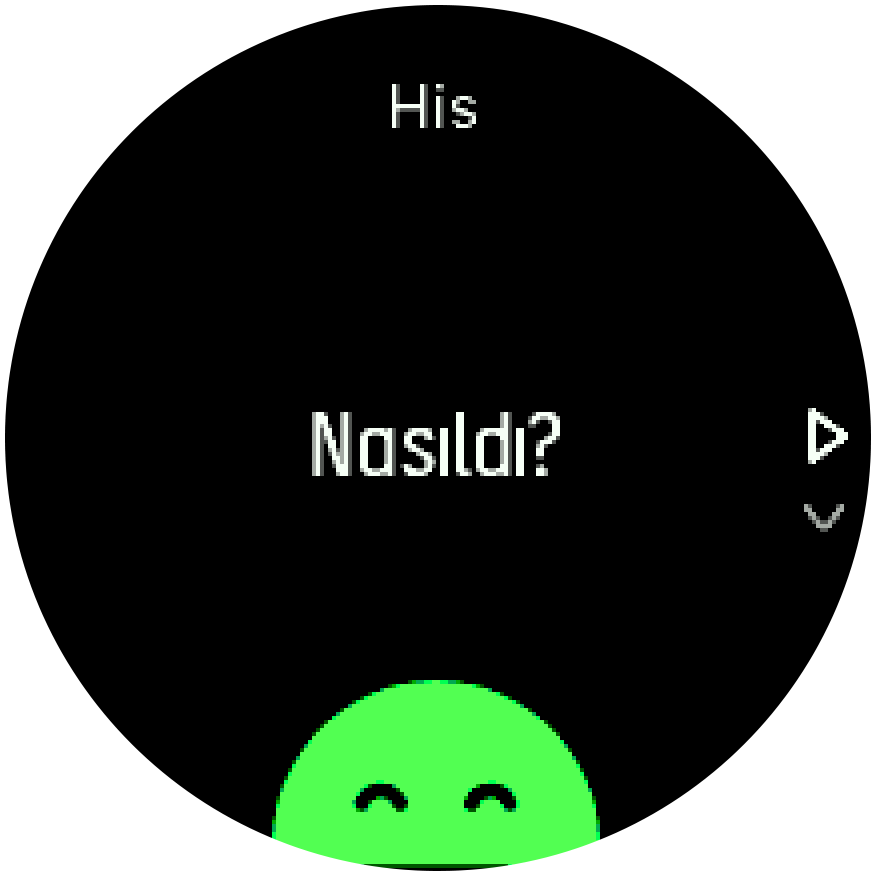

Düzenli olarak antrenman yapıyorsanız, her oturumdan sonra kendinizi nasıl hissettiğinizi takip etmek genel fiziksel durumunuza ilişkin önemli bir göstergedir.
Seçebileceğiniz beş his derecesi vardır:
  • Zayıf
  • Ortalama
  • İyi
  • Çok iyi
  • Mükemmel
Bu seçeneklerin ne anlama geldiğine karar vermek tamamen size bağlıdır. Önemli olan bunları tutarlı olarak kullanmanızdır.
Her bir antrenman oturumu için, kaydı durdurduktan sonra 'Nasıldı?' sorusuna yanıt vererek doğrudan saatte kendinizi nasıl hissettiğinizi kaydedebilirsiniz.
feeling how was it Trainer
Orta düğmeye basarak soruyu cevaplamadan atlayabilirsiniz.

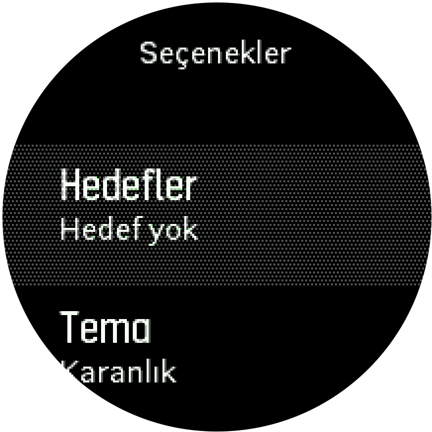

Ekran teması
Egzersiz veya navigasyon yaparken saat ekranınızın okunabilirliğini artırmak için açık ve koyu temalar arasında geçiş yapabilirsiniz.
Açık temadayken ekran arka planı açık renkte, sayılar koyu renkte olur.
Koyu temadayken, kontrast bunun tam tersidir yani arka plan koyu, sayılar açık renkte olur.
Tema, saatinizde herhangi bir spor modu seçeneğinden değiştirebileceğiniz genel bir ayardır.
Ekran temasını spor modu seçeneklerinden değiştirmek için:
  1. Başlatıcıyı açmak için, saat yüzündeyken sağ üst düğmeye basın.
  2. Egzersiz öğesine gidin ve orta düğmeye basın.
  3. Herhangi bir spor moduna gidin ve sağ alt düğmeye basarak spor modu seçeneklerini açın.
  4. Aşağıdaki Tema öğesine ilerleyin ve orta düğmeye basın.
  5. Sağ üst ve sağ alt düğmelere basarak Aydınlık ve Karanlık arasında geçiş yapın, ardından orta düğme ile seçimi kabul edin.
  6. Spor modu seçeneklerinden çıkmak ve spor modunu başlatmak (veya spor modundan çıkmak) için tekrar yukarı kaydırın.
