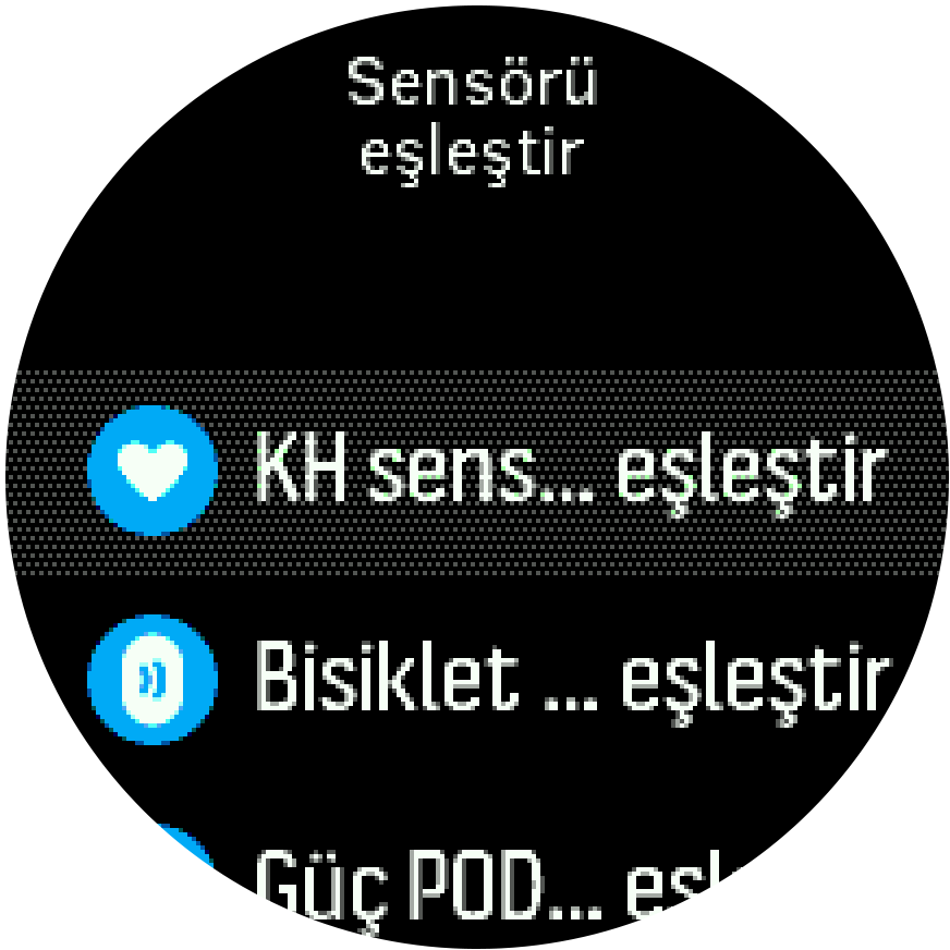

  2. Sensör türlerinin listesini almak için Sensörü eşleştir seçeneğine basın.
  3. Sağ alt düğmeye basarak listede gezinin ve orta düğmeyle sensör türünü seçin.
    Sensor list Trainer

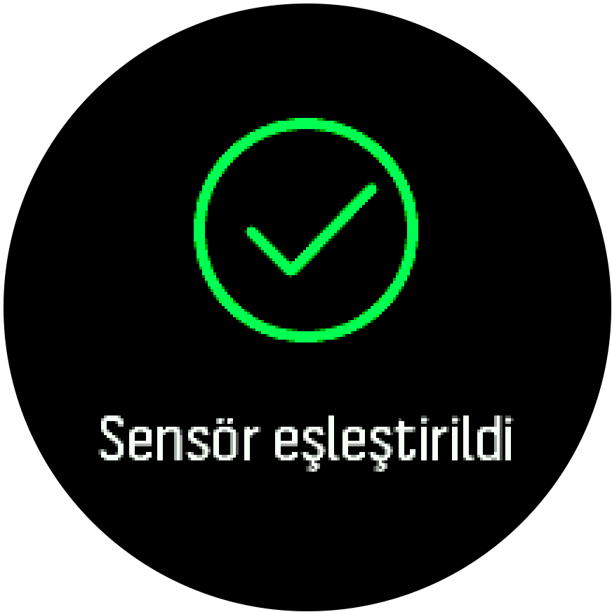

    Sensor paired Trainer
POD zorunlu ayarlara sahipse, eşleştirme işlemi esnasında bir değer girmeniz istenir.
POD veya sensör eşleştirildikten sonra, söz konusu sensör türünü kullanan bir spor modu seçilir seçilmez saatiniz o sensörü arar.
