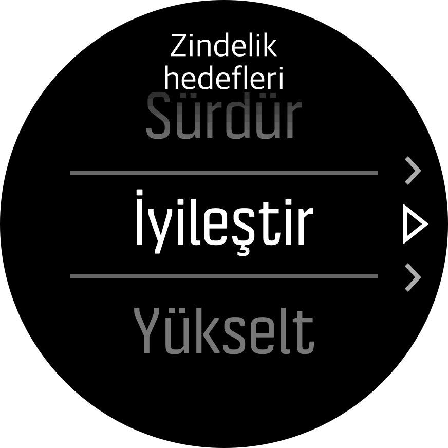

Zindelik hedefinizi belirleyin:
S3F Select Goal
Şu anda zindelik seviyeniz iyiyse ve mevcut zindelik düzeyinizi korumak istiyorsanız “sürdür” seçeneğini belirleyin. Bu seçenek, düzenli egzersiz yapmaya başlayan insanlar için de yararlı olabilir. Başladıktan sonra, takip ettiğiniz programı her zaman daha zorlu olacak şekilde değiştirebilirsiniz.
“Geliştir” seçeneği, aerobik zindeliğinizi yumuşak bir ilerleme eğrisi ile geliştirmeye yöneliktir. Zindeliğinizi daha hızlı geliştirmek istiyorsanız, “artır” programını seçin. Bu program, daha zorlu egzersizlerle daha hızlı sonuçlar elde etmenizi sağlar.

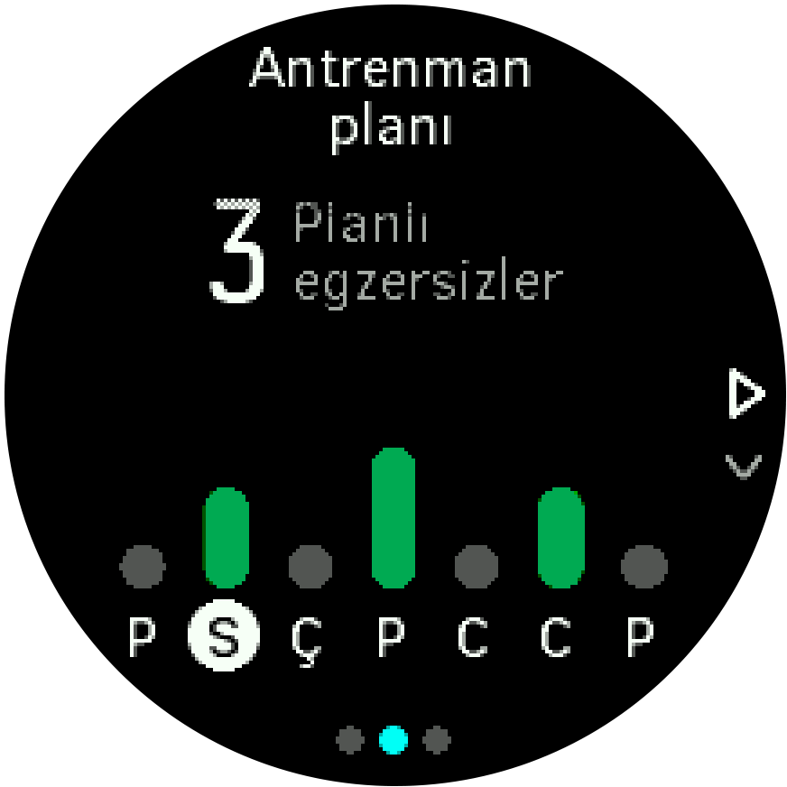

Sıradaki planlanan antrenman oturumlarınızı görmek için:
  1. Antrenman bilgileri ekranına gitmek için, saat yüzü görünümünde sağ alt düğmeye basın.
    SF3 Training Insight
  2. Mevcut haftaya dair planınızı görmek için orta düğmeye basın.
    SF3 Weekly Plan

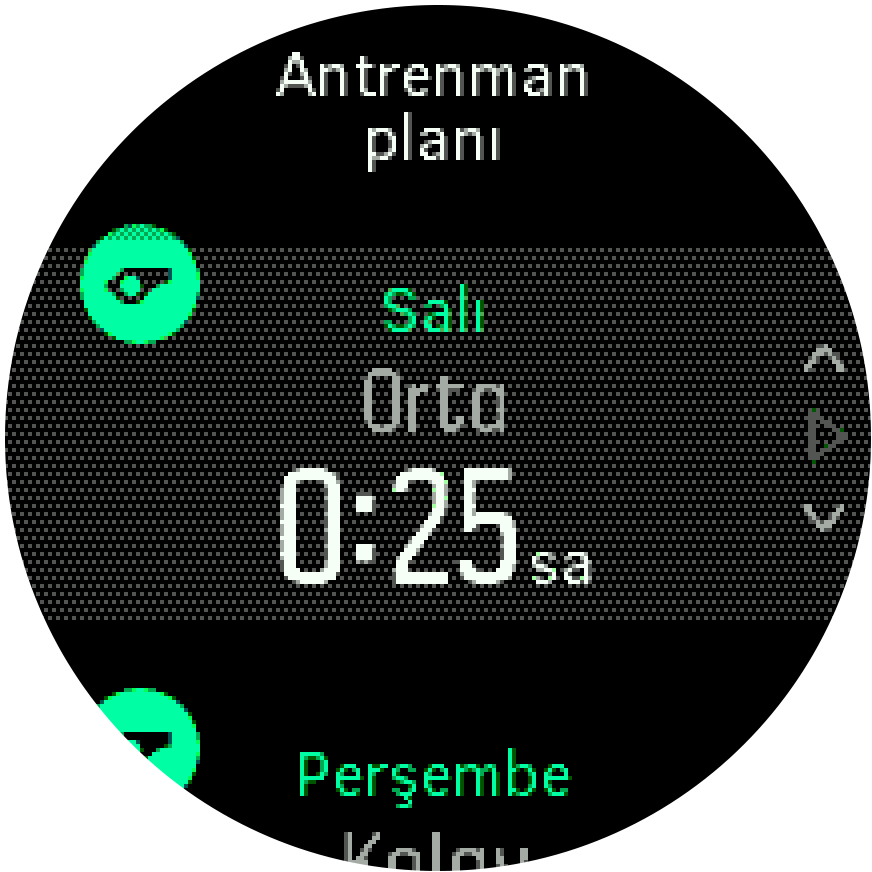

  3. Ek bilgileri görmek için sağ alt düğmeye basın; antrenman günü, süresi ve yoğunluk düzeyi (kalp hızı bölgelerine dayalı olarak, bkz. Yoğunluk bölgeleri.
    SF3 Weekly Plan Details
  4. Planlanmış egzersiz görünümlerinden çıkmak ve saat ekranına geri dönmek için sol alt düğmeye basın.

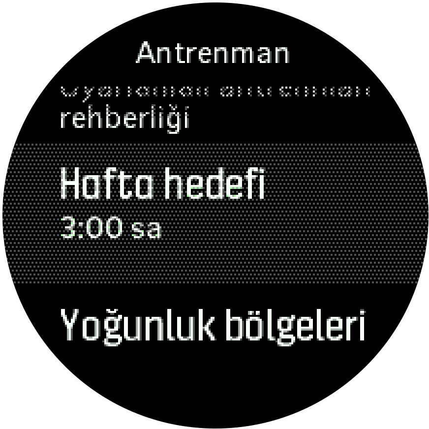

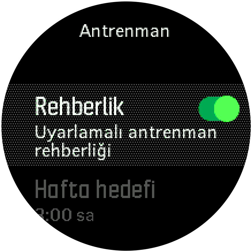

Kişiselleştirilmiş antrenman planınızı devre dışı bırakmak için:
  1. Ayarlar menüsünde, Antrenman seçeneğine gidin.
  2. Rehberlik seçeneğini kapalı duruma getirin.
    SF3 Guidance

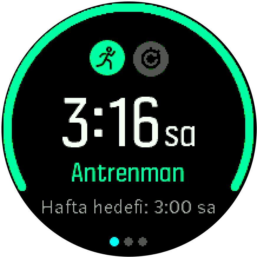

Uyarlamalı rehberlik istemiyor ancak bir egzersiz hedefi istiyorsanız, Antrenman seçeneği altındaki ayarlardan haftalık hedefiniz olarak hedef saat sayısını tanımlayabilirsiniz.
  1. Rehberlik özelliğini devre dışı bırakın.
  2. Orta düğmeye basarak Haftalık hedef seçeneğini belirleyin.
  3. Sağ üst veya sağ alt düğmelere basarak yeni Haftalık hedef seçiminizi yapın.
    SF3 Weekly Goal
  4. Orta düğmeye basarak onaylayın.
