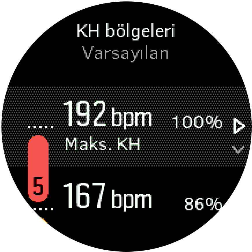

Maks. KH'yı belirleme
Şu bölümün altındaki ayarlardan maksimum KH'nızı belirleyin: Antrenman » Yoğunluk bölgeleri » Varsayılan bölgeler
  1. Maks. KH'yı (en yüksek değer, bpm) seçin ve orta düğmeye basın.
  2. Sağ üst veya sağ alt düğmelere basarak yeni maks. KH'nızı seçin.
Default Max HR-1
  1. Yeni maks. KH'yı seçmek için orta düğmeye basın.
  2. KH bölgeleri görünümünden çıkmak için sol alt düğmeye basın.

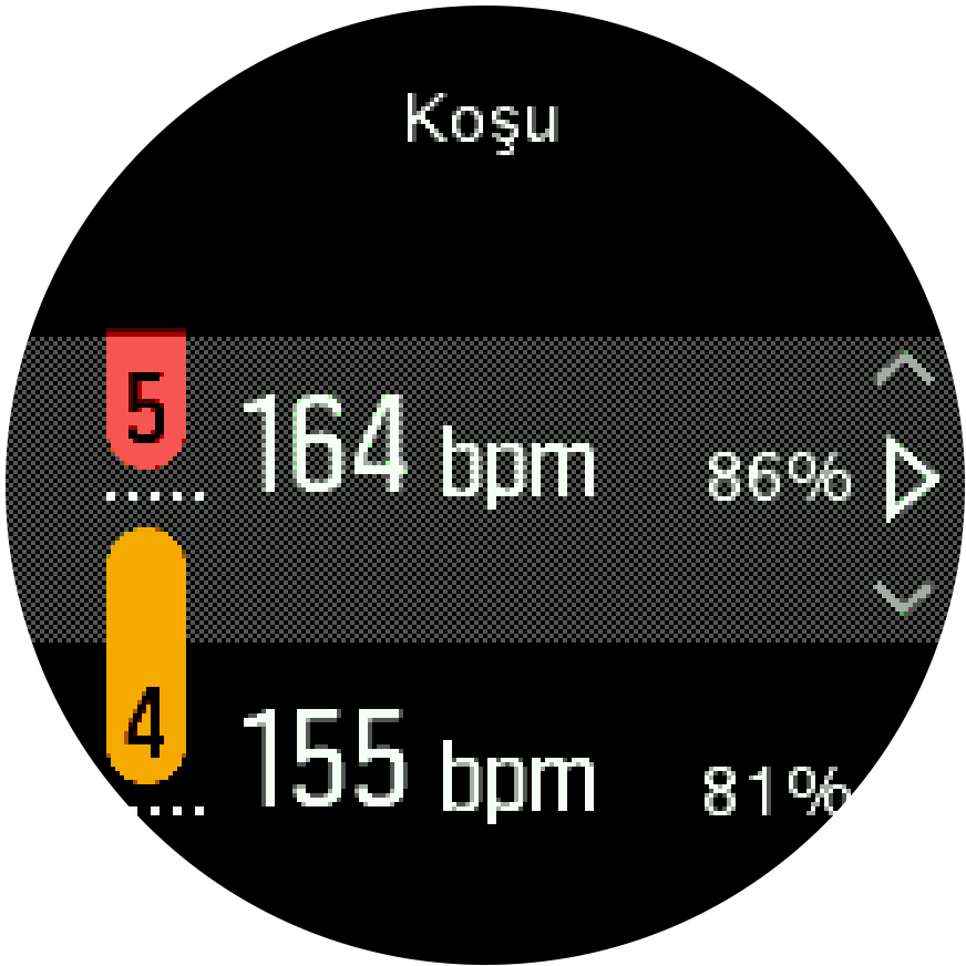

Aktiviteye özel KH bölgelerini belirleme
Şu bölümün altındaki ayarlardan aktiviteye özel KH bölgelerinizi belirleyin: Antrenman » Yoğunluk bölgeleri » Gelişmiş bölgeler
  1. Düzenlemek istediğiniz aktiviteyi (koşu veya bisiklete binme) seçin (sağ üst veya sağ alt düğmelere basarak) ve aktivite vurgulandığı zaman orta düğmeye basın.
  2. KH bölgelerini açmak için orta düğmeye basın.
  3. Sağ üst veya sağ alt düğmelere basarak yukarı/aşağı kaydırın ve değiştirmek istediğiniz KH bölgesi vurgulandığı zaman orta düğmeye basın.
  4. Sağ üst veya sağ alt düğmelere basarak yeni KH bölgenizi seçin.
Advanced HR Zone-1
  1. Yeni KH değerini seçmek için orta düğmeye basın.
  2. KH bölgeleri ekranından çıkmak için orta düğmeyi basılı tutun.

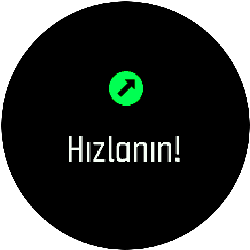

Saatiniz, seçilen hedef bölgenize ulaştığınızda sizi uyarır. Egzersiz esnasında, kalp hızınız seçilen hedef bölgenin dışındaysa, saat hızlanmanızı veya yavaşlamanızı isteyecektir.
Guidance SpeedUp Trainer
