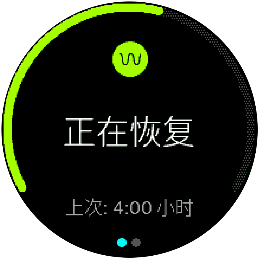

SF3 RecoveryDisplay
环绕显示屏的仪表指示您的整体活力水平。如果它是绿色,意味着您正在恢复。状态和时间指示器显示当前状态(活跃、不活跃、正在恢复或有压力),以及您处于此状态已有多长时间。例如,在本截图中,您过去四小时一直在恢复。
