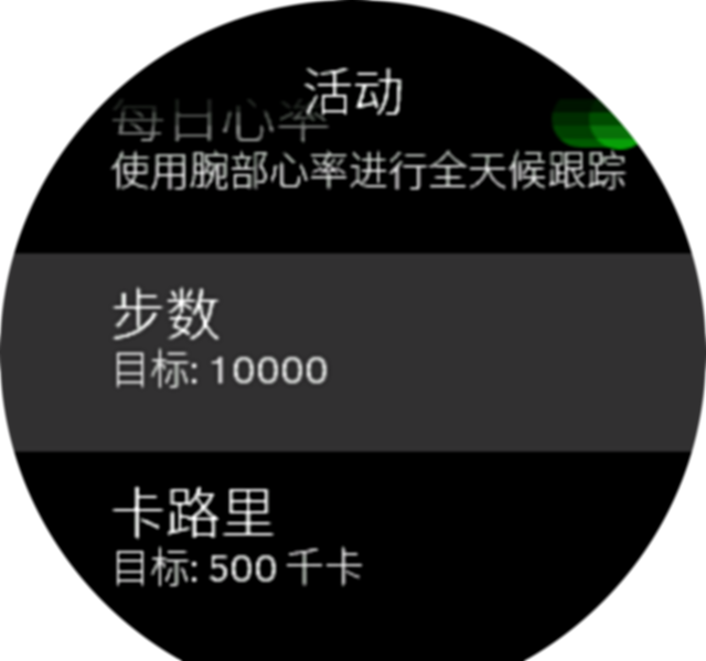

活动目标
可以调整自己的每日步数和卡路里目标。在活动显示屏中,用手指点按屏幕不放或按住中间按钮,打开活动目标设置。
Activity Goals
设定步数目标时,可定义一天中的总步数。

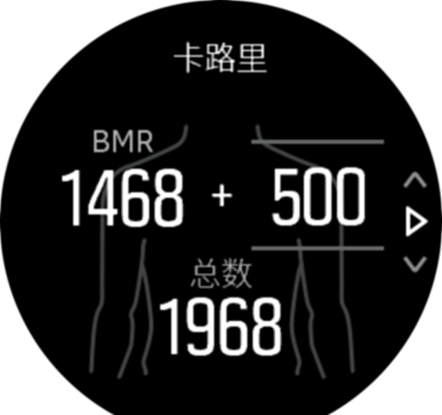

每天消耗的总卡路里基于两个因素:基础代谢率 (BMR) 和身体活动。
Activity Goals calories
BMR 是休息时身体消耗的卡路里。这是身体保持正常体温和维持基本机能(例如眨眼和心跳)所需要的卡路里。此数值基于个人资料,包括年龄和性别等因素。
设定卡路里目标时,可定义您在 BMR 的基础上还想再消耗多少卡路里。这部分称为活动卡路里。根据一天中消耗的活动卡路里和目标值,活动显示屏中的圆圈会向前推进。

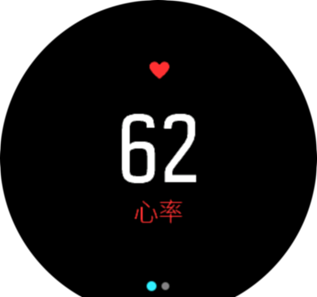

即时心率 (HR) 显示屏提供心率快照。
从表盘视图,向上滑动或短按下按钮,可滚动到心率显示屏。
Instant HR
向下滑动或短按上按钮,可退出显示屏并返回表盘视图。

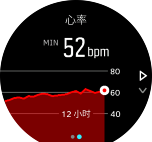

每日心率显示屏提供 12 小时心率视图。这是有用的信息来源,例如关于激烈训练活动后恢复情况的信息。
此显示屏用图形显示 12 小时的心率。此图形利用基于 24 分钟时间间隙的平均心率绘制而成。此外,通过向上滑动或短按下按钮,还将获得 12 小时期间的平均每小时卡路里消耗率估计值和最低心率。
过去 12 小时的最低心率是反映恢复状况的良好指标。如果高于正常水平,则可能尚未从上次训练活动中完全恢复。
Daily HR
如果记录锻炼,每日心率值反映源自于训练的上升心率和卡路里消耗。但请注意,此图形和消耗率是平均值。如果锻炼时的心率峰值是 200 bpm,此图形并不显示最大值,而是显示出现此峰值心率期间的 24 分钟平均值。

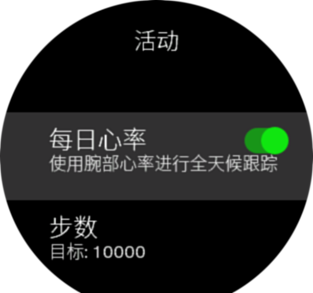

要查看每日心率显示值,需激活每日心率功能。从活动设置可以将此功能切换为开启或关闭状态。如果处于每日心率显示屏中,还可以通过按住中间按钮访问活动设置。
启动每日心率功能后,腕表定期激活光学心率传感器以监测心率。这将略微增加电池耗电量。
Daily HR setting
一旦激活,腕表需要等待 24 分钟才能开始显示每日心率信息。

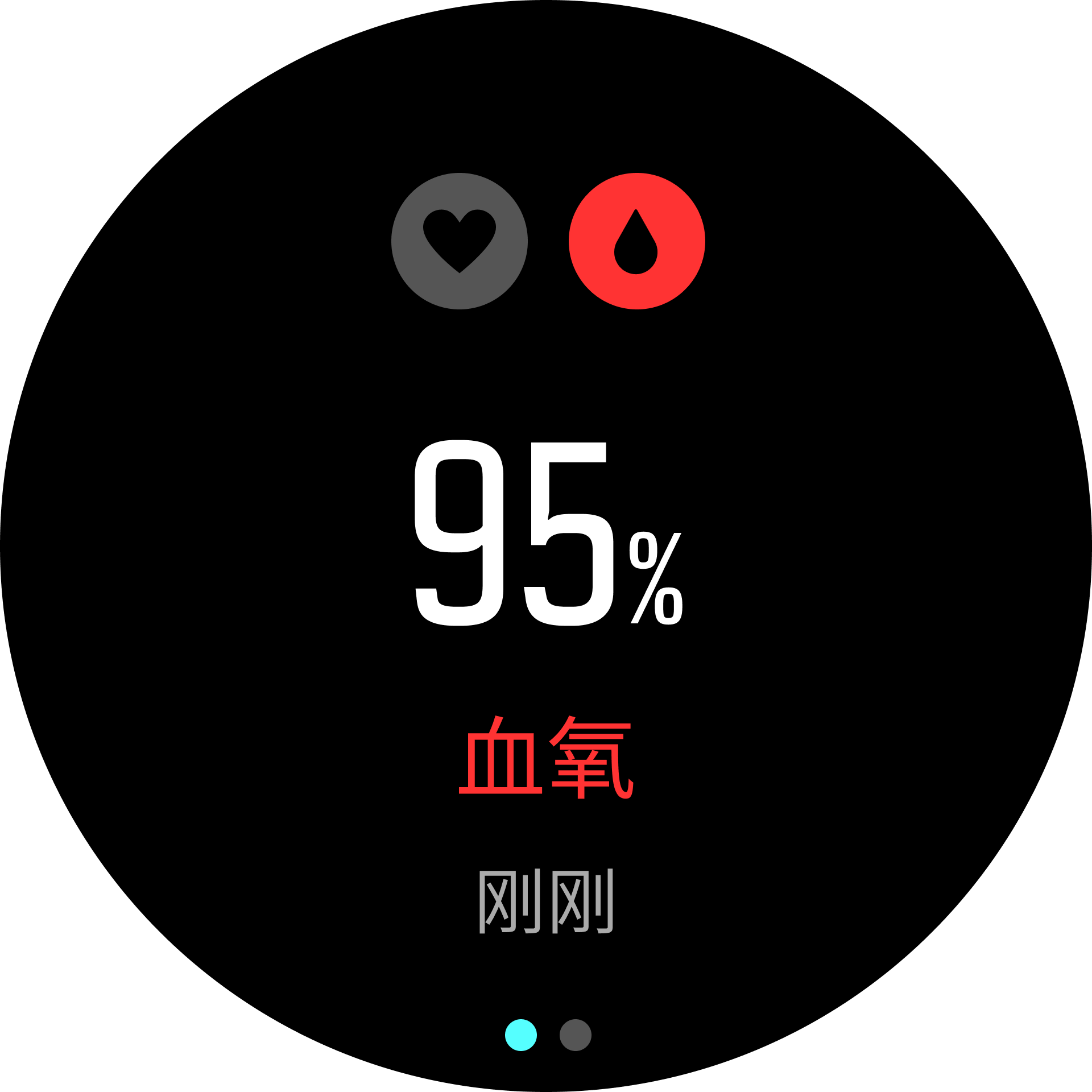

您可以使用 Suunto 9 Peak 测量血氧水平。
血氧水平可以指示训练过度或疲劳,并且测量结果也可以作为高海拔适应进度的有用指标。
在海平面附近,正常血氧水平为 96% - 99%。在高海拔地区,健康值可能会略低。适应高海拔后,健康值会再次增加。
Blood Oxygen
在 心率 视图中,您可以查看血氧水平:
  1. 从表盘按下部按钮或向上滑动,进入 心率 显示屏。
  2. 点按进入 血氧 显示屏。
  3. 在腕表进行测量时,保持手部静止。
  4. 若测量失败,请按照腕表中说明操作。
  5. 测量结束后,将会显示血氧值。
