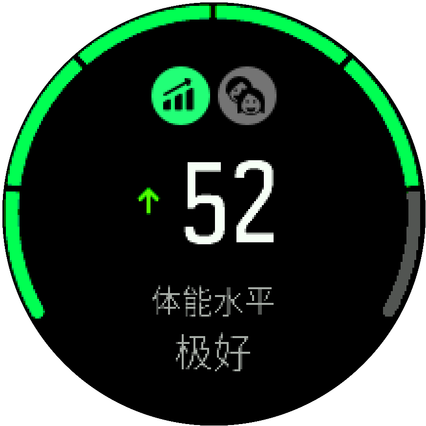

当前体能水平估计值在体能水平显示屏上显示。从表盘短按右下按钮,以滚动到体能水平显示屏。
SF3 Fitness Level
注释:
如果腕表尚未估算您的体能水平,体能水平显示屏将为您提供进一步指导。
来自记录的跑步和步行锻炼的历史数据非常重要,有助于确保 VO2max 估计值的精确度。使用 Suunto 9 Peak 记录的活动越多,您的 VO2max 估计值会越精确。
共有第八个体能水平,从低到高分别为:极差,不佳,尚可,一般,良好,很好,极好,卓越。该值取决于年龄和性别,值越高则体能水平越好。

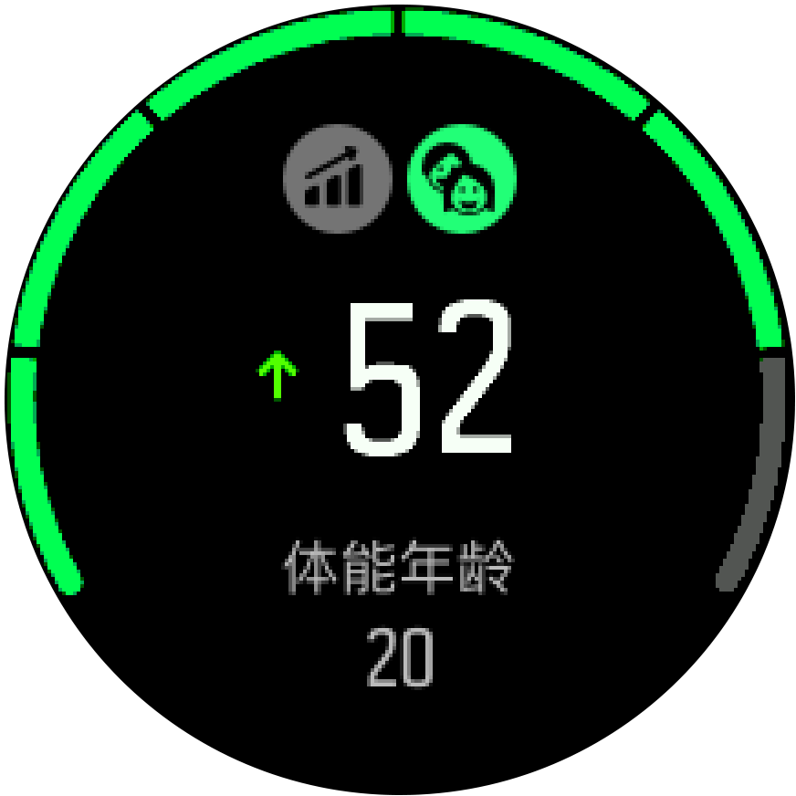

点按屏幕,可查看您的体能年龄估计值。体能年龄是以年龄来表示 VO2max 值的指标值。定期参与适当类型的健身活动,将有助于提升您的 VO2max 值,并降低您的体能年龄。
SF3 Fitness Level 02
