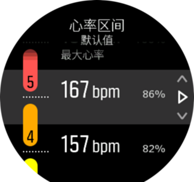

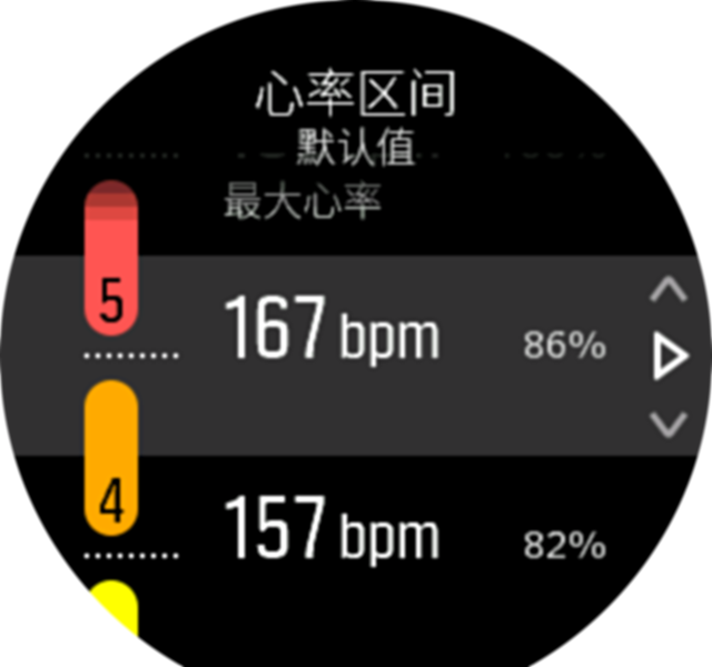

设置最大心率
可依次通过 训练 » 强度区域 » 默认区域 中的设置来设置最大心率。
  1. 点按最大心率(最大值,bpm)或短按中间按钮。
  2. 通过向上或向下滑动或通过 短按右上按钮或右下按钮,选择新的最大心率。
Default Max HR
  1. 点按您的选择或短按中间按钮。
  2. 若要退出心率区间视图,向右滑动或按住中间按钮。
注释:
您也可依次通过 常规 » 个人 中的设置来设置最大心率。

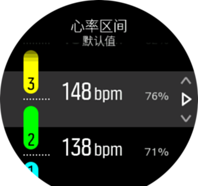

设置默认心率区间
可依次通过 训练 » 强度区域 » 默认区域 中的设置来设置默认心率区间。
  1. 向上/向下滚动,并在想更改的心率区间突出显示时,点按或短按中间按钮。
  2. 通过向上或向下滑动或通过 短按右上按钮或右下按钮,选择新的心率区间。
Default HR zone
  1. 点按您的选择或短按中间按钮。
    注释:
    在心率区间视图中选择 重置,可将心率区间重置为默认值。

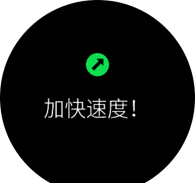

当您达到所选目标区间时,腕表将提醒您。锻炼期间,如果心率在所选目标区间之外,腕表将提示您加速或减速。
Guidance SpeedUp Spartan
