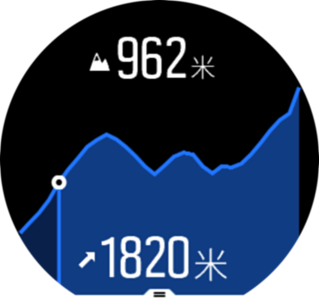

如果导航一条包含海拔信息的路线,还可以利用海拔剖面图显示屏基于上升和下降进行导航。在主导航显示屏中(其中可以看到自己的路线),向左滑动或短按中间按钮切换到海拔剖面图显示屏。
海拔剖面图显示屏显示以下信息:
  • 顶部:当前海拔
  • 中部:显示当前位置的海拔剖面图
  • 底部:剩余上升或下降(点按屏幕切换视图)
Altitude navigation
当使用海拔导航时,如果偏离路线过远,腕表将在海拔剖面图显示屏中显示 偏离路线 消息。如果看到此消息,在继续海拔导航前,滚动至路线导航显示屏以返回到路线上。

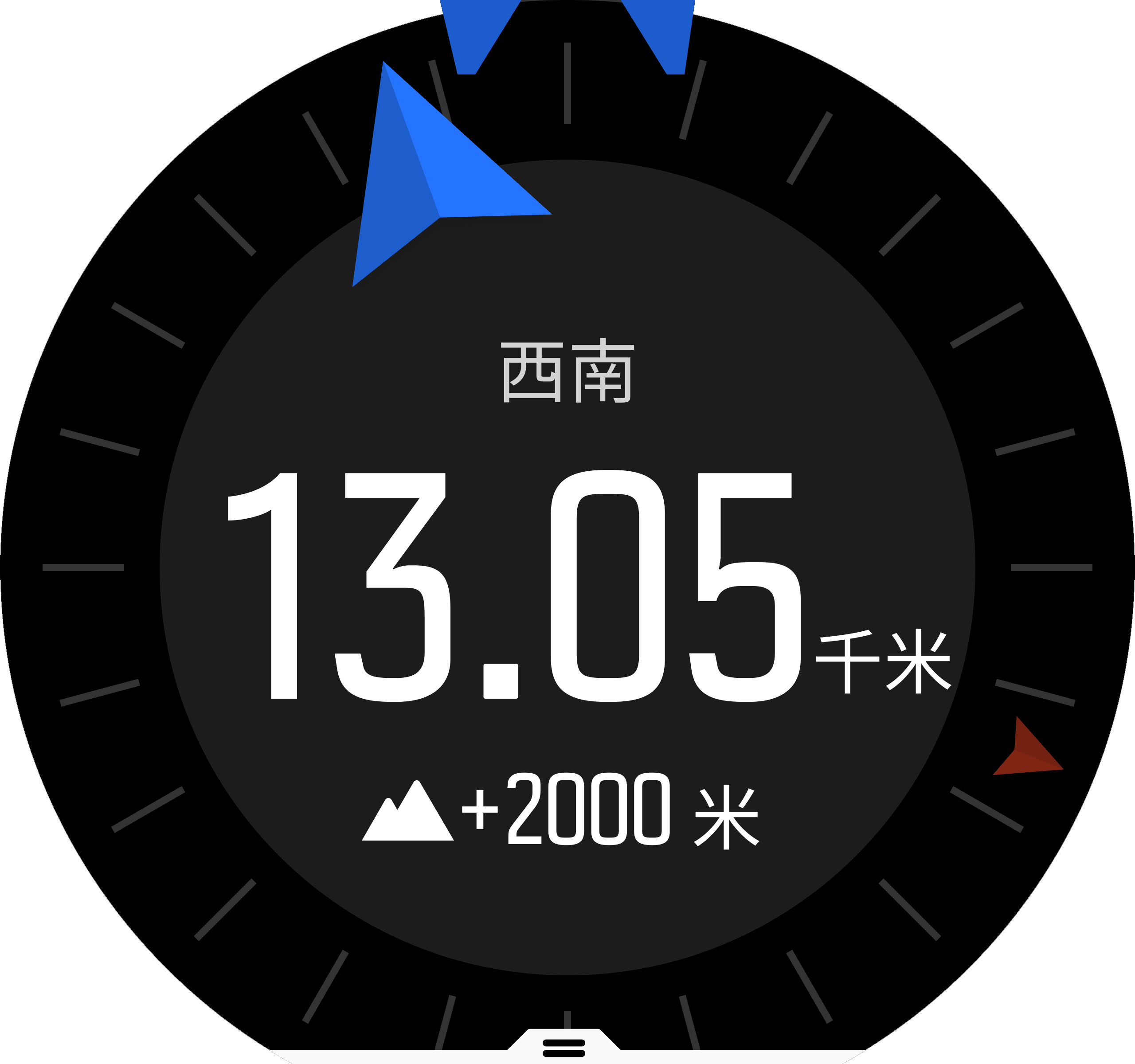

利用方位导航功能,您可以利用户外活动跟随您看到的或之前在地图上见过的位置的目标路径。您可以将此项功能作为指南针单独使用,也可以结合纸质地图使用。
如果您在设定方向时设定了目标距离和海拔高度,可以利用腕表导航至此目标位置。
Bearing Navigation S9
要在锻炼期间使用方位导航(仅适用于户外活动):
  1. 在开始锻炼记录前,向上滑动或短按下部按钮打开运动模式选项。
  2. 点按 导航 或短按中间按钮。
  3. 选择 方位
  4. 需要时,按照屏幕上的说明校准指南针。
  5. 让屏幕上的蓝色箭头指向您的目标位置,并短按中间按钮。
  6. 如果不知道与此位置的距离和海拔高度差,选择
  7. 短按中间按钮确认设定的方位,并返回运动模式选项。
  8. 如果知道与此位置的距离和海拔高度差,选择
  9. 输入与此位置的距离和海拔高度差。
  10. 短按中间按钮确认设定的方位,并返回运动模式选项。

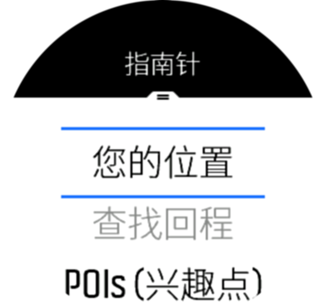

处于指南针显示屏中时,可以从屏幕底部向上滑动或按下下按钮来打开快捷方式列表。通过快捷方式,可以快速访问导航操作,例如检查当前位置的坐标或选择要导航的路线。
Compass shortcuts en
向下滑动或按下上按钮可退出快捷方式列表。

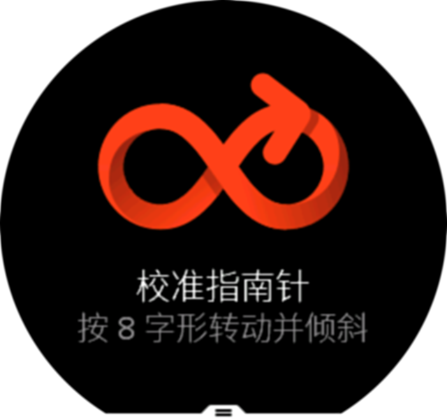

校准指南针
如果指南针未经校准,当您进入指南针显示屏时,将提示校准指南针。
Calibrate compass Spartan
若要重新校准指南针,在 导航 » 导航设置 » 校准指南针 中,您可以重新开始校准。

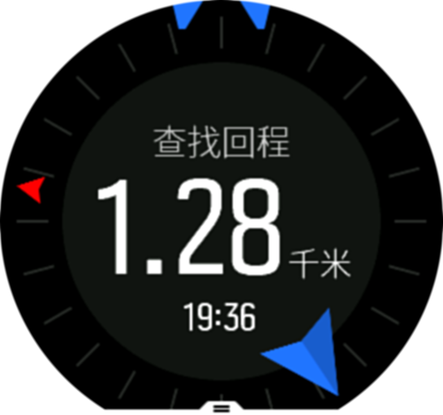

查找回程
如果在记录活动时使用 GPS,Suunto 9 Peak 自动保存锻炼的起点。利用查找回程,Suunto 9 Peak 可以引导您直接返回起点。

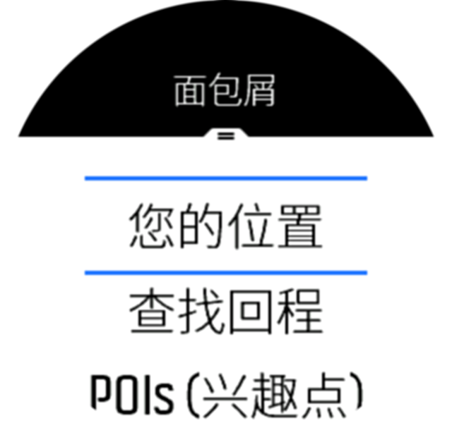

若要开始查找回程:
  1. 启动采用 GPS 的锻炼。
  2. 向左滑动或短按中间按钮,直到找到导航显示屏。
  3. 向上滑动或短按下按钮,打开快捷方式菜单。
  4. 滚动至“查找回程”,并点按屏幕或短按中间按钮进行选择。
    滚动至 查找回程 Spartan
导航指南显示为所选运动模式的最后一个显示屏。
查找回程 显示屏 Spartan

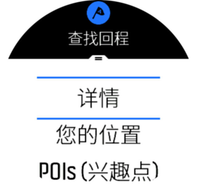

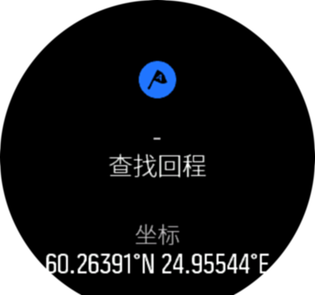

若要查看关于当前位置的更多详细信息:
  1. 从“查找回程”视图向上滑动或短按下按钮,打开快捷方式菜单。
  2. 选择 详情
    滚动至 查找回程 详细信息 Spartan
  3. 向上滑动或短按下按钮,滚动浏览菜单。
    查找回程 详细信息 Spartan
向右滑动或短按中间按钮,退出详细信息视图。

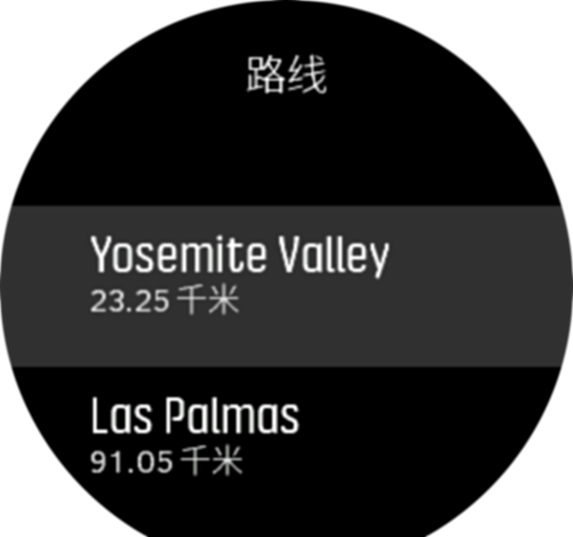

路线
您可以使用自己的 Suunto 9 Peak 导航路线。利用 Suunto App 规划路线,并在下次同步时将其传输到腕表。
若要导航路线:
  1. 向下滑动或短按上按钮来打开启动器。
  2. 滚动至 导航,并点按图标或短按中间按钮。
    Navigation icon
  3. 滚动至 路线,并短按中间按钮以打开路线列表。
    Routes list

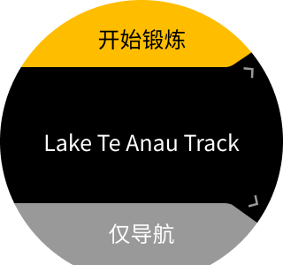

  4. 滚动至要导航到的路线,并短按中间按钮。
    Routes Exercise
  5. 选择 开始锻炼,在锻炼时使用路线;或选择 仅导航,仅导航路线。
    注释:
    若仅导航路线,Suunto App 中不会保存或记录任何信息。
  6. 在任意时刻再次短按上按钮可停止导航。

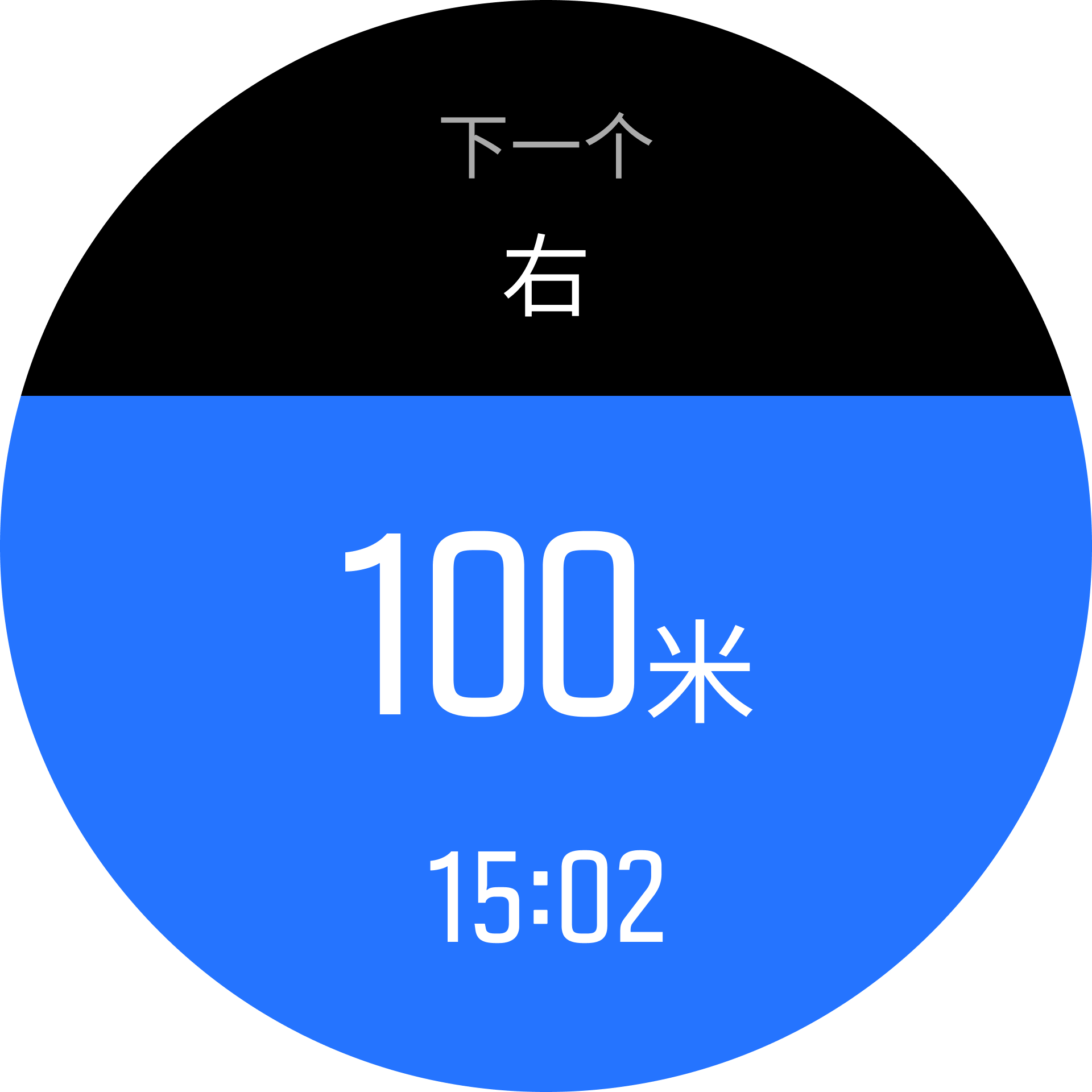

导航指导
在导航路线时,腕表在您沿着路线前进的过程中提供额外的通知,帮助您保持正确路线。
例如,如果偏离路线 100 米 (330 英尺),腕表将通知您不在正确的路线上,并在您返回路线时通知您。
一旦抵达路线上的航点或 POI,您将看到信息丰富的弹出窗口,显示与下个航点或 POI 的距离和预计在途时间 (ETE)。
注释:
如果导航的路线自身存在交叉,例如 8 字形,而且您在十字路口拐错弯,腕表假定您故意改变路线前进方向。腕表将根据当前新的行进方向显示下个航点。因此,您应留意面包屑路径,确保在导航复杂的路线时保持正确的方向。

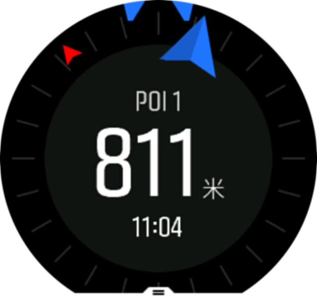

POI 导航包含两个视图:
  • POI 视图:包含方向指示和与 POI 的距离
POI detail view
  • 地图视图:显示相对于 POI 的当前位置和面包屑路径(经过的行踪)
POI map view
向左或向右滑动或者按下中间按钮,可在视图之间切换。
提示:
在 POI 视图中,点按屏幕可在底部一行看到额外的信息,例如当前位置与 POI 的高度差,以及预计抵达时间 (ETA) 或在途时间 (ETE)。
在地图视图中,附近的其他 POI 以灰色显示。点按屏幕可在概览地图和更详细的视图之间进行切换。在详细视图中,通过短按中间按钮并随后利用上按钮和下按钮放大和缩小,可以调节缩放比例。
