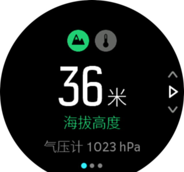

向上滑动或短按下按钮,可查看当前海拔和大气压。
OutdoorInsight
点按屏幕可查看当前温度。

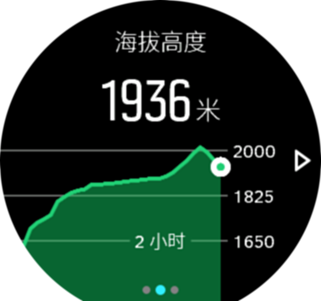

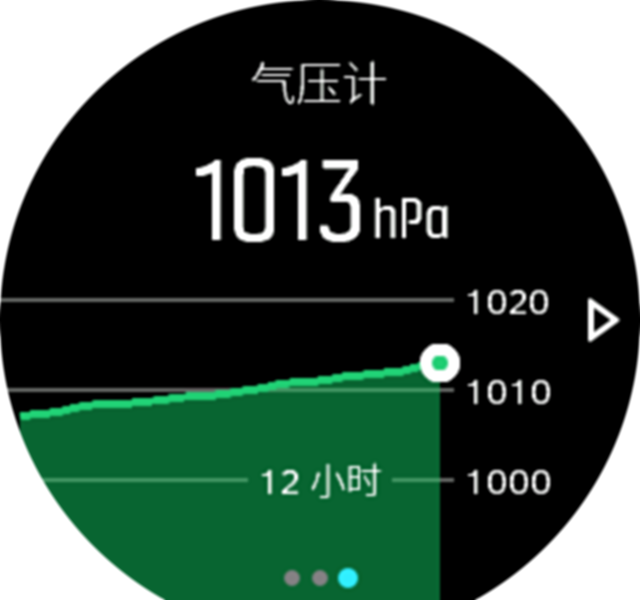

向左滑动或短按中间按钮,可在高度计和气压计趋势图之间切换。
AltitudeGraph
BarometerGraph

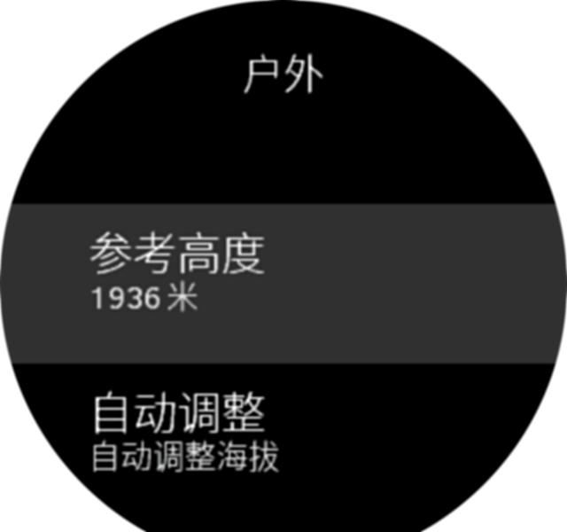

在高度计或气压计图形视图中,按住中间按钮可快速访问户外设置,从中可以调整参考值。

如果腕表感应到垂直移动,将切换为海拔测量。查看海拔图时,更新的最长延迟为 10 秒。
如果处于恒定海拔(12 分钟内的垂直移动距离少于 5 米),腕表会将气压变化解读为天气变化,并相应地调整气压计图形。

Suunto 9 Peak 使用大气压力测量海拔高度。为了获得精确读数,需要定义海拔参照点。如果您了解当前高度的确切值,可将其作为参照点。或者也可以使用 FusedAlti(参见 FusedAlti™)自动设置参照点。
户外 设置,设置参照点。
