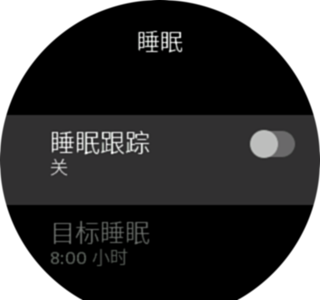

  1. 进入腕表设置,向下滚动至 睡眠,并短按中间按钮。
  2. 启用 睡眠跟踪
    sleeptracking setting UltraSport
  3. 根据正常睡眠作息,设定就寝和睡醒的时间。

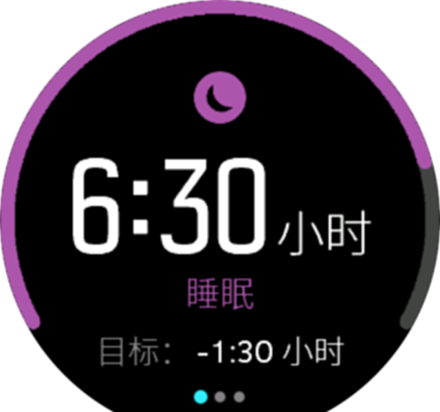

除了睡眠摘要,还可以关注包含睡眠洞察的整体睡眠趋势。从表盘短按右下按钮,直到看到 睡眠 显示屏。第一个视图显示您的上次睡眠与睡眠目标的比较情况。

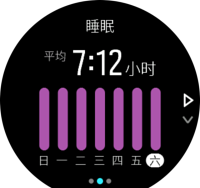

在睡眠显示屏中,向左滑动可以看到过去七天的平均睡眠情况。向上滑动,可查看过去七天的实际睡眠小时数。
