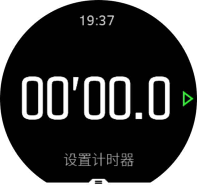

秒表
短按中间按钮启动秒表。
Stopwatch Spartan
短按中间按钮停止秒表。再次短按中间按钮可以恢复。短按下按钮可重置。
Stopwatch pause resume
