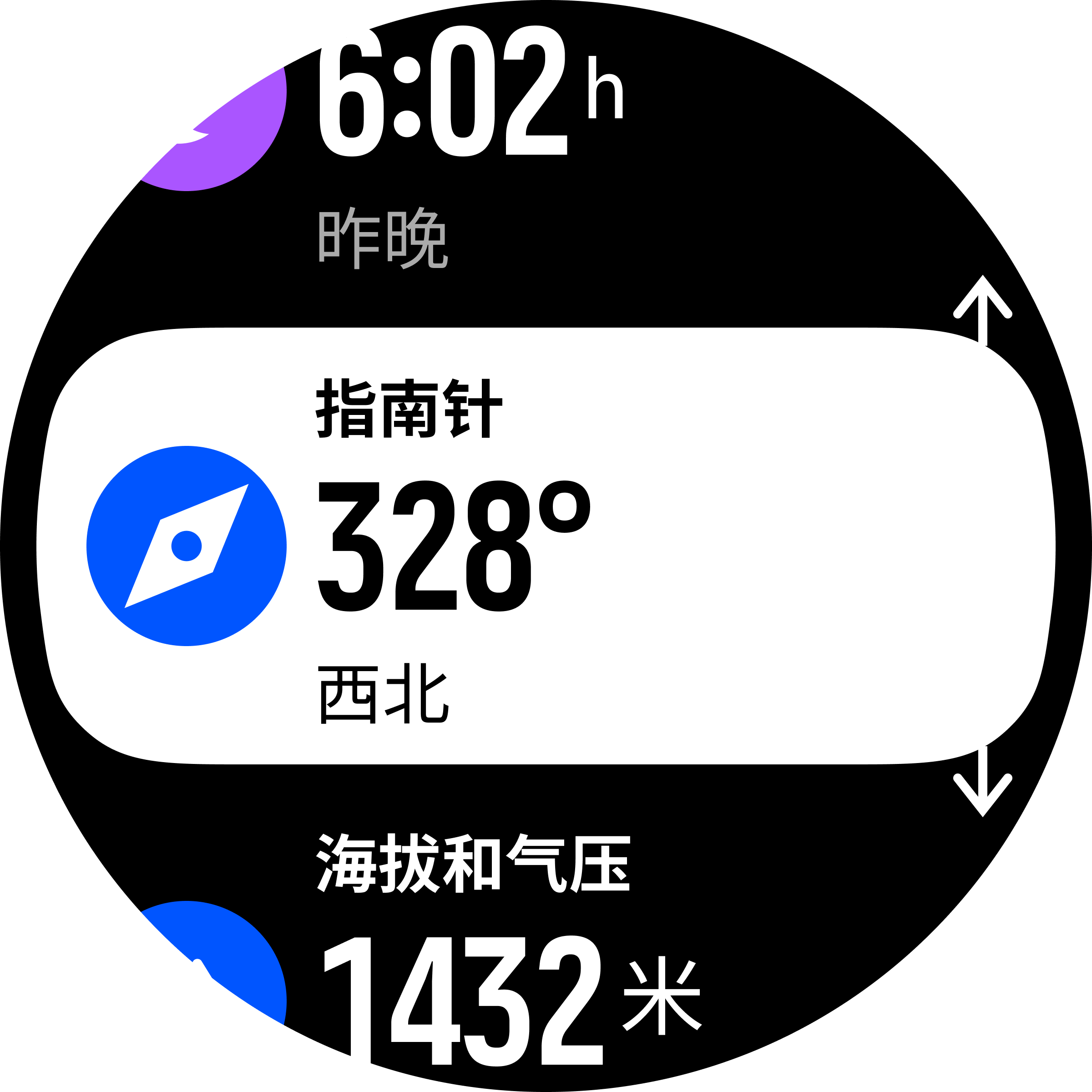

  1. 从表盘向上滑动或短按下按钮并选择 指南针
    导航开始 S9PP

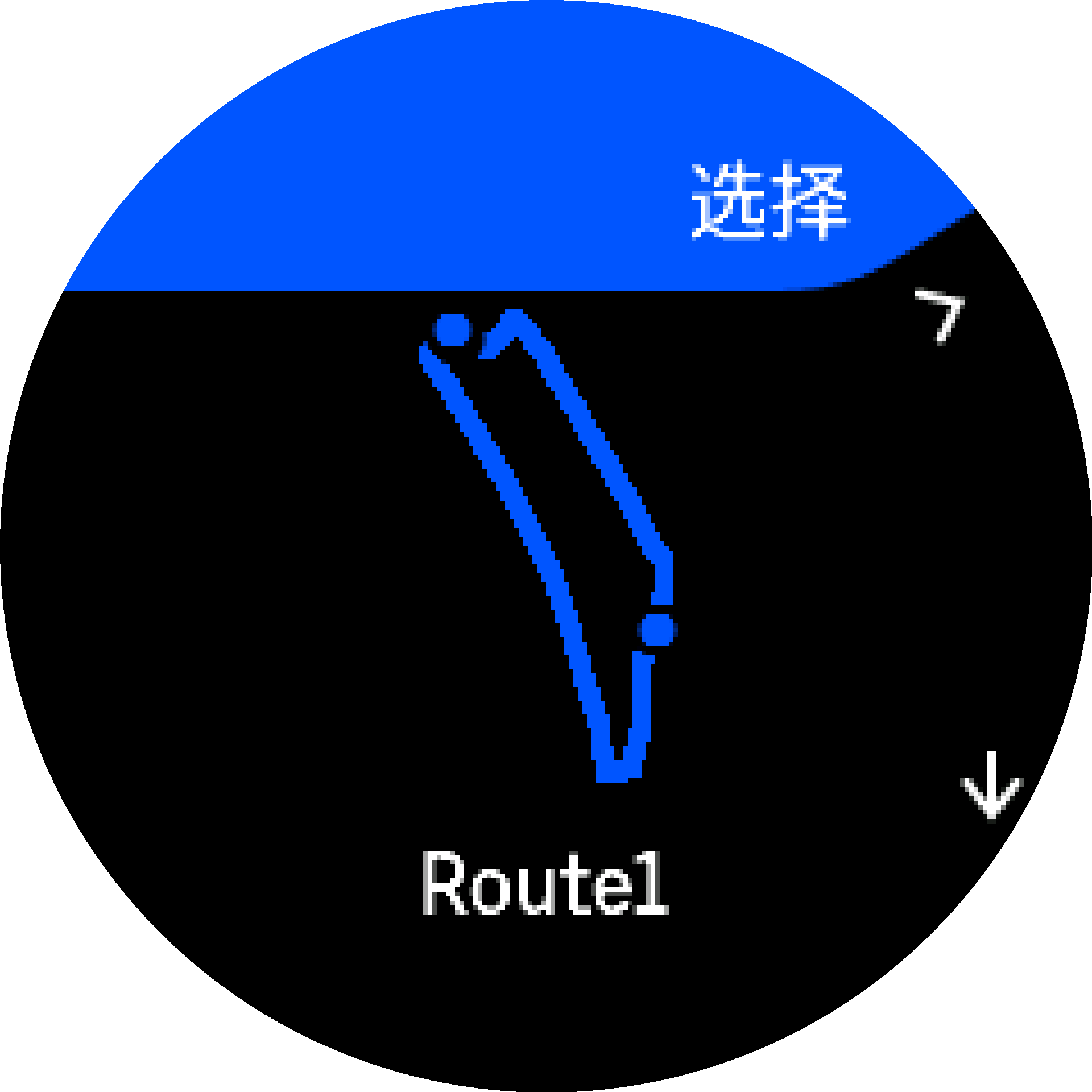

  3. 滚动至 路线,并短按中间按钮以打开路线列表。
  4. 滚动至要导航到的路线,并短按中间按钮。
    路线列表 S9PP
  5. 短按上按钮选择路线。

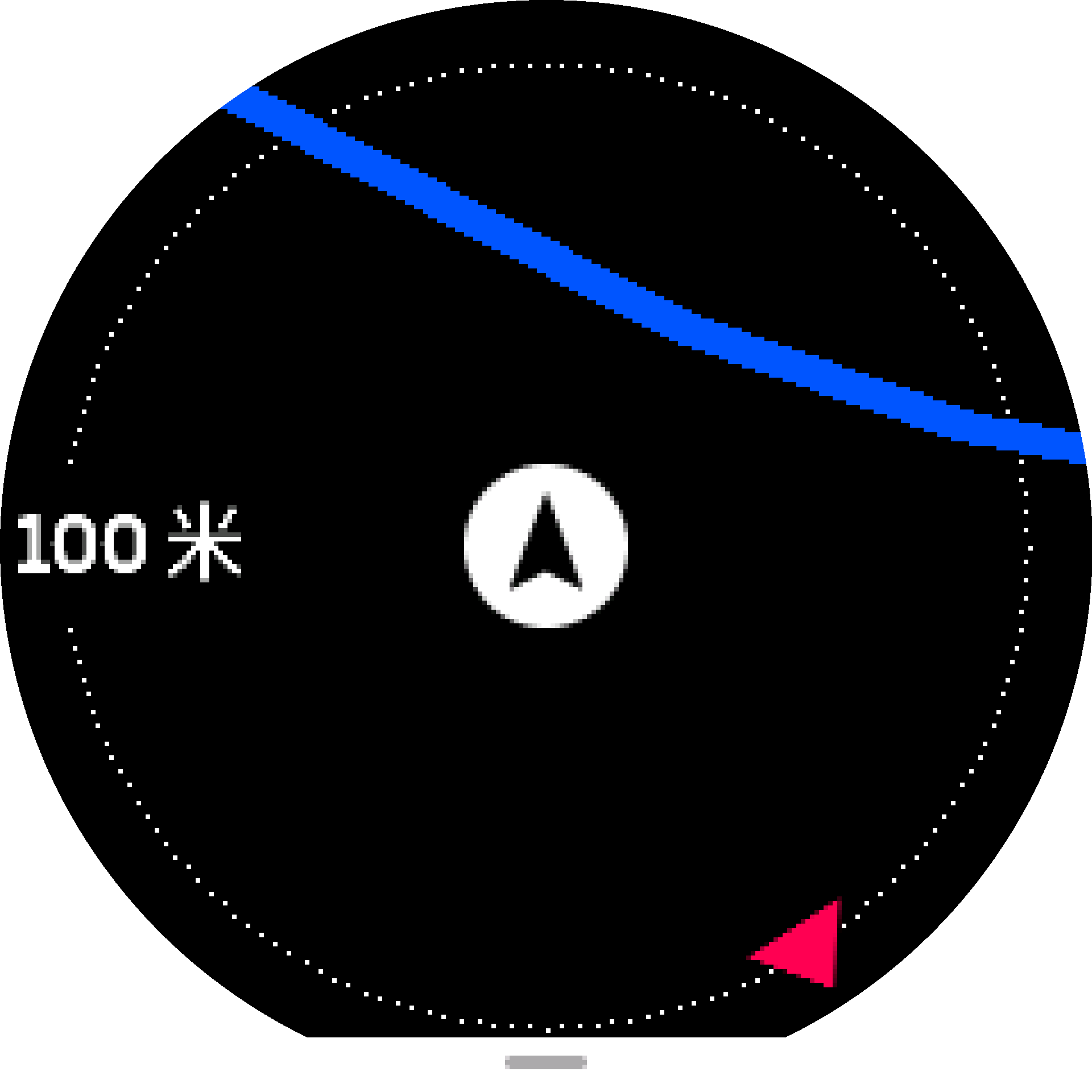

在导航路线时,腕表在您沿着路线前进的过程中提供额外的通知,帮助您保持正确路线。
例如,如果偏离路线 100 米(330 英尺),腕表将通知您不在正确的路线上,并在您返回路线时通知您。
