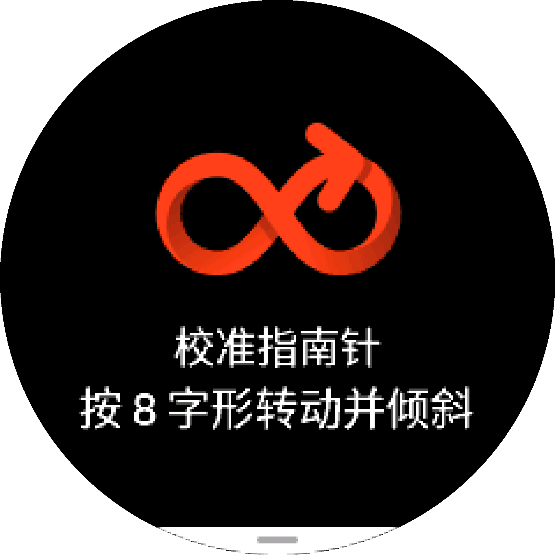

Kalibrering av kompass
Om kompassen inte är kalibrerad uppmanas du att kalibrera kompassen när du går in i kompasswidgeten.
Kompassen kalibrerar sig själv när den används, men om klockan påverkats av starka magnetfält eller en hård stöt kan kompassen visa fel riktning. Gör en ny kalibrering för att lösa problemet.
