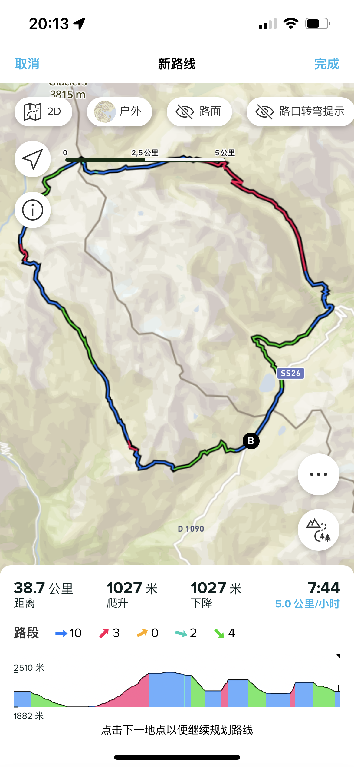

在 Suunto App 中计划路线时,该应用程序将分段显示该路线,每段根据相应的高程数据标有不同的颜色。五个分段类别如下所示:
  • 平坦
  • 上坡
  • 下坡
  • 爬升
  • 下降
