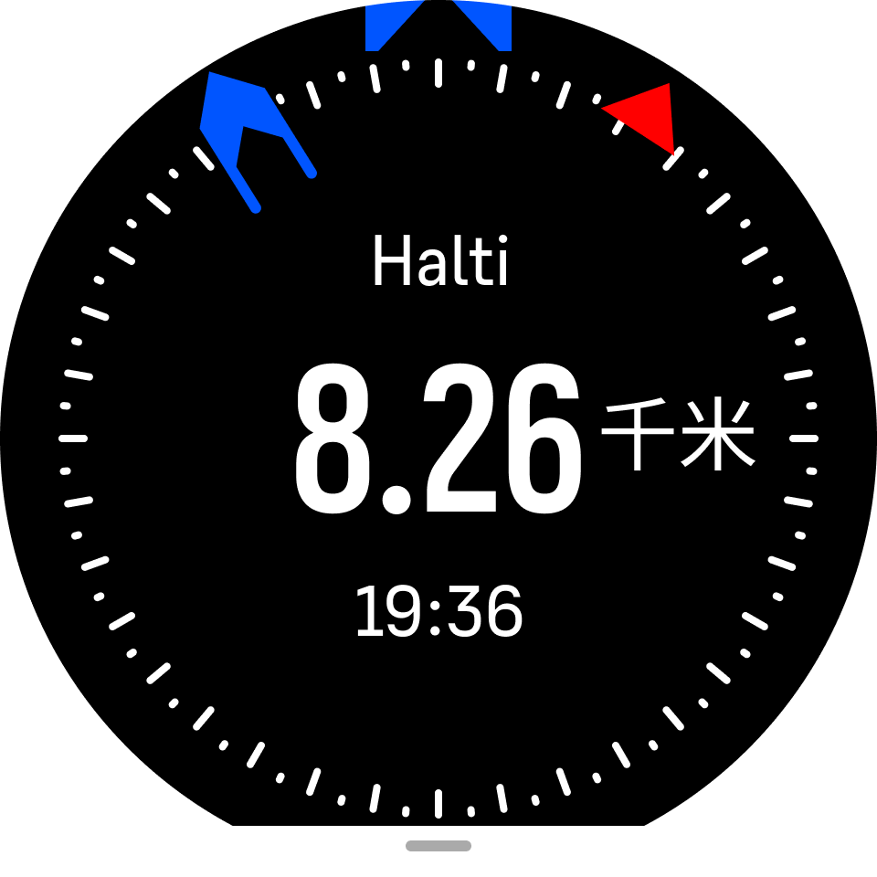

POI 导航包含两个视图:
  • POI 视图:包含方向指示和与 POI 的距离
    POI 详情视图 S9PP

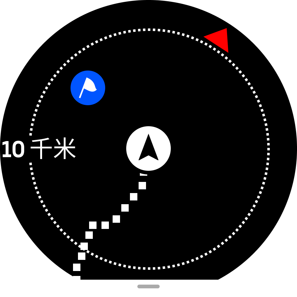

  • 地图视图:显示相对于 POI 的当前位置和记录轨迹路径(经过的轨迹)
    POI 地图视图 S9PP
短按表冠可切换视图。
注释:
如果激活了离线地图,地图视图将显示您周围环境的详细地图。
在地图视图中,附近的其他 POI 以灰色显示。在地图视图中,通过转动表冠可以调节缩放比例。
