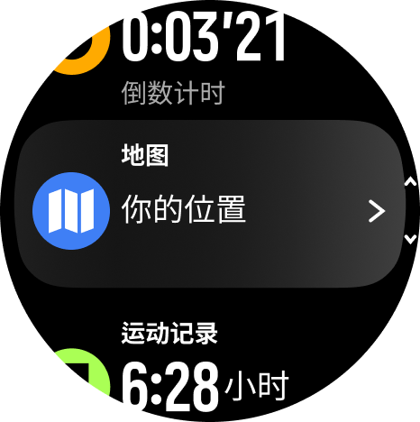

  1. 在表盘向上滑动,或转动表冠并选择地图
    地图菜单 Phoenix

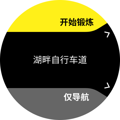

  6. 选择开始锻炼,在锻炼时使用路线;或选择仅导航,仅导航路线。
    路线锻炼 Phoenix

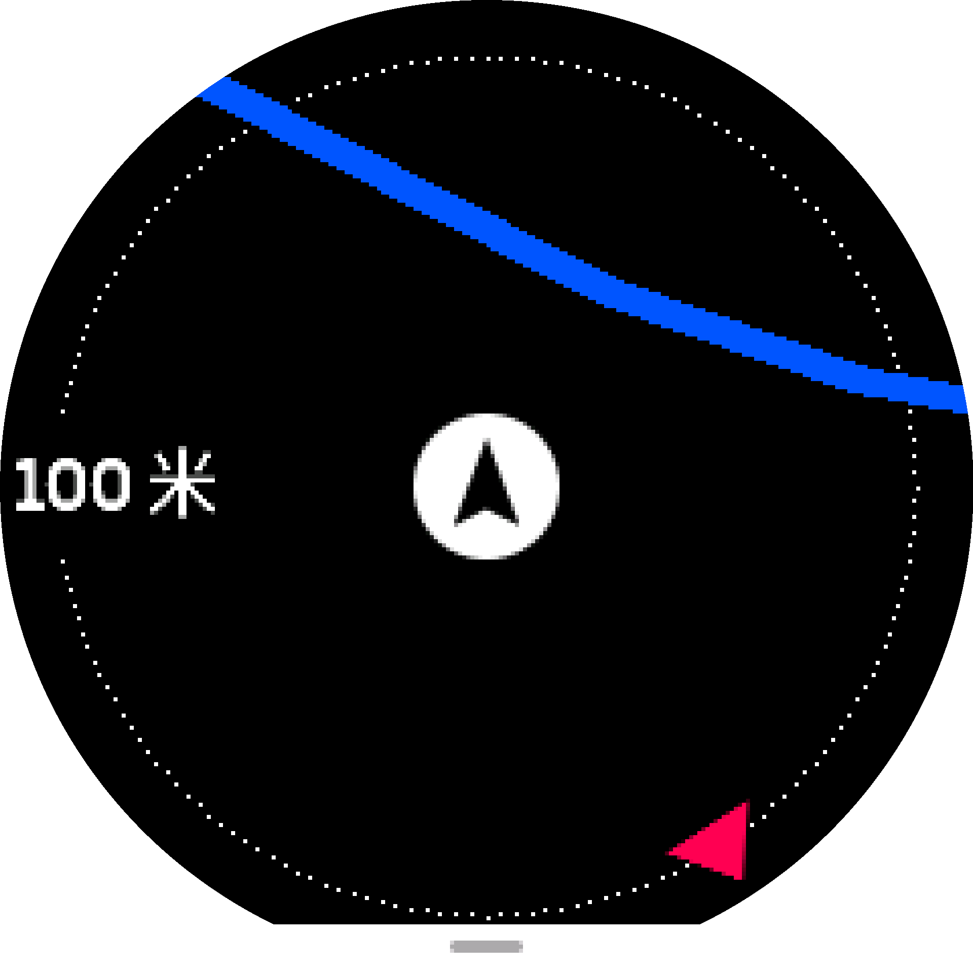

在导航路线时,腕表将通过在屏幕底部的导航指导字段中提供额外的数据并向您发送通知,帮助您保持正确路线。
例如,如果偏离路线 100 米(330 英尺),腕表将通知您不在正确的路线上,并在您已返回路线时通知您。
